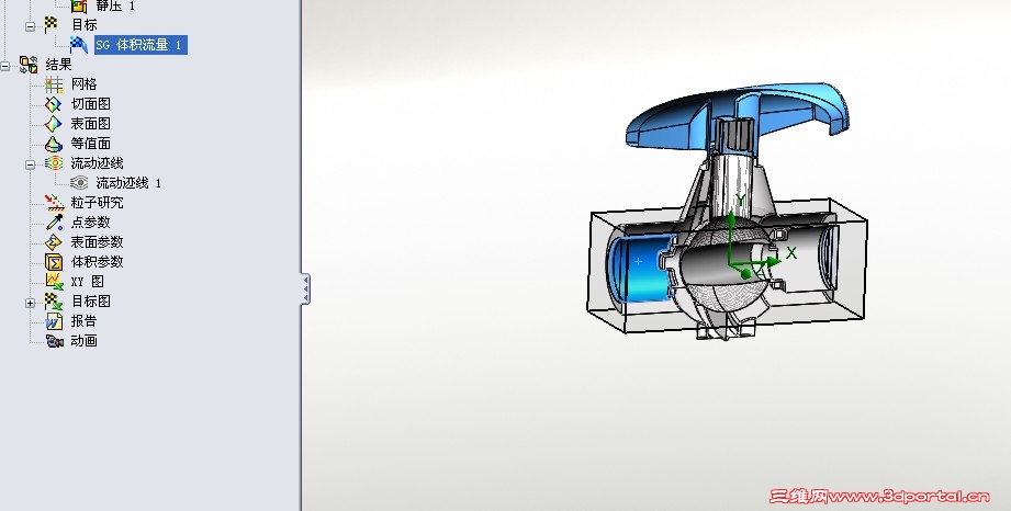

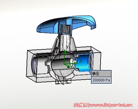

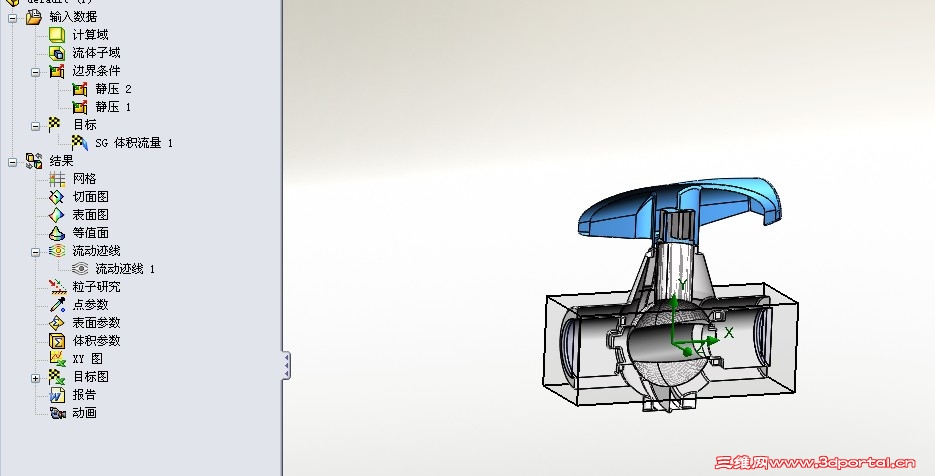

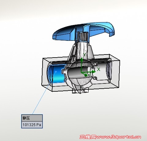

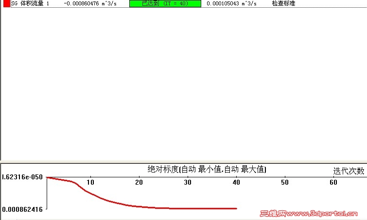

想问问贴吧里的大神 为什么我算出来体积流量为负的  而且我算的 我感觉不是很准确   上图吧   求大神帮我分析下   还有这里算出来的体积流量乘以3600S 就是KV值?

边界条件给的是进口小,出口大,求流量当能是负值咯

首先要知道,软件的工作状态,如果你目标选择的是出口,那么显示是负值,简单的讲:流入为正值,流出为负值,这只对流量的说法。不信你可以尝试。' v3 s7 t6 J3 ^8 X8 d1 G3 F* L/ l
第二点,你要确定Kv值的公式定义,压力降在1bar,你可以尝试在单位里面设置好你所要输出的单位。比如Cv的等等。
" l  ^3 X7 J# i1 H2 L另外一点,对于流量来说,流入和流出一定是成正比的,如果有小数点的误差也很正常,整个的迭代过程产生的误差。简单的说,流进去多少,就流出多少,不然少的那些去哪了呢?

最近研究了阀门的Cv计算,其实并不是软件给定上下压力差那么简单,以前我们做法是错误的,同时,我们被Cv的定义公式给弄迷糊,实际上计算Cv值需要考虑的因素很多,如压力恢复系数的确定、阻塞流的判定、管道的修正系数等等因素,如果你只是定义上下压降,可能在部分开度计算的结果是可参考的,但是大部分的计算结果没有参考价值。通常Cv值的定义公式是:Cv=Q(Dp/Sg)^0.5,其实我们计算的时候应该应用的公式是:Cv=Q/((N1)(Fp)*((P1-P2)/Sg))。现在还没有得出最终的结论,如果有结论再来分享。
发表于 2015-3-24 15:28:48 | 显示全部楼层 来自: 中国辽宁大连
赞同4楼,简单的 m^3/s*3600=KV 不合适
