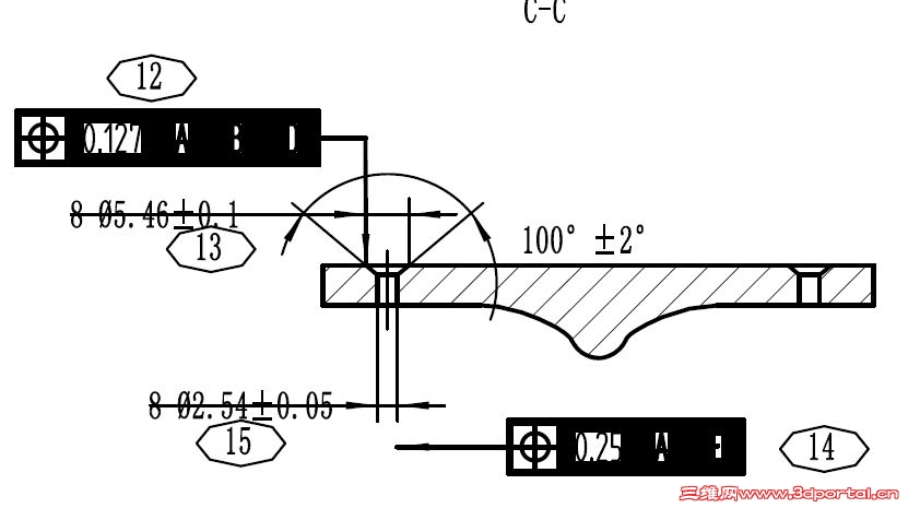

3 x3 u: j, h4 U3 D4 h; {做好工艺打印时基准代号和形位公差一团漆黑,这是怎么回事?

改一改线宽设置试试?

线宽太大了,看着有1mm,改小点,0.25试试。
