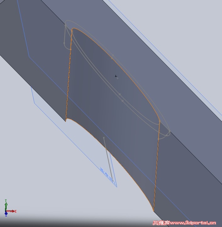

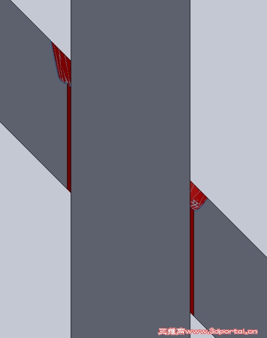

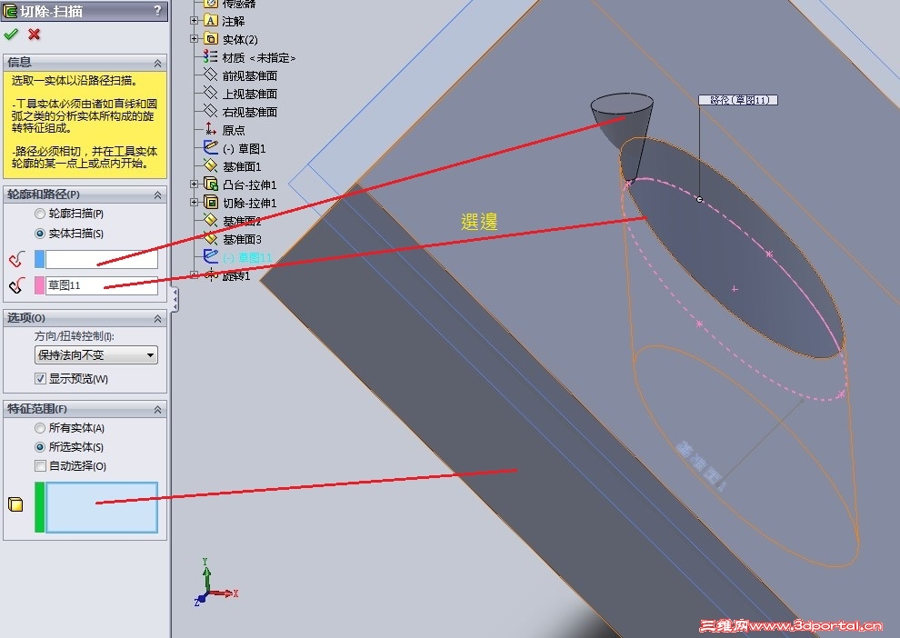

! Q7 ^5 T+ O6 U( }! m- X" _求图示黄色区域的扫描切除方法,谢谢。9 Y: E) M" {  O  l( K
这是一个斜孔上的坡口,一周是渐变的,用什么方法做出来呀,请赐教( _8 ?" \* ^/ w
0 g2 {! H- p' h* ~) f' c6 j
% j$ O; A% I) i# O0 ?& A- z" b QQ图片20140730093243.jpg $ O' J9 ?3 C4 ^6 T8 f" N7 Y' S
: z: a  u7 _/ a$ i QQ图片20140730104518.jpg

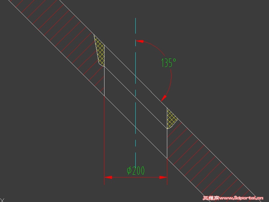

9 D) X( O/ E2 D- }5 b终于做出来了。
! W; d, I' {/ K+ {' T4 J$ y6 t& ~4 t% v! U  |* ^
在这里隆重感谢heat_ice2000 手把手教我,期间找到了好几个从来没用过的工具,学会了几个基本的方法,对我这个菜鸟帮助很大。
3 d0 [/ A: C/ q8 x
2 @8 M' h6 j: j0 B4 k下面是做好的截图及源文件,至于制作方法,你只要把帖子挨住看看没问题就会了,连我这菜鸟都会了,你再不会,只能说明比我还菜0 U( e7 k% C+ U4 ]8 O1 q

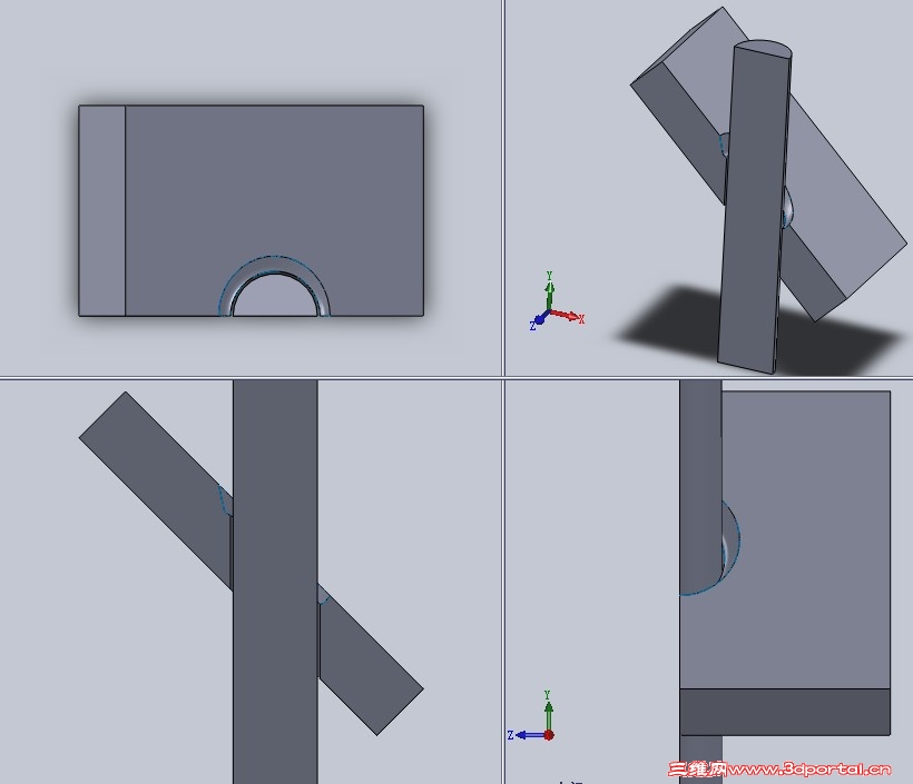

楼上也是三维工程师了,只有一个视图谁知道是什么东西,不知道是什么能做扫描吗

估计你也是工程师了,这种沟通哪怕画个草图都可以。你的图黄线部分两侧都不一样,本人无法理解

就是两侧不一样的

這是焊道嗎?直接用焊接符號表示.
 楼主| 发表于 2014-7-30 11:08:08 | 显示全部楼层 来自: 中国山西太原
heat_ice2000 发表于 2014-7-30 11:04 static/image/common/back.gif7 L& o* w& U" N/ u- g  C7 o. s
這是焊道嗎?直接用焊接符號表示.
. |9 `: h: y0 D1 d8 |' `5 I& d但是一周焊缝是不同的,渐变的

以现有的图示来说,画个草图,直接切除就行 你应该说清楚些
 楼主| 发表于 2014-7-30 13:29:57 | 显示全部楼层 来自: 中国山西太原
纯白婚纱 发表于 2014-7-30 11:21 static/image/common/back.gif  f4 Y7 A5 d* [5 l
# r4 w6 f! r$ U" Q旋转切除吗?轴线怎么定?

- ~- ~" h; M  l* F9 f. Y真心求你 上传个全图吧 要不真心不知道在谈什么问题

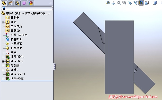

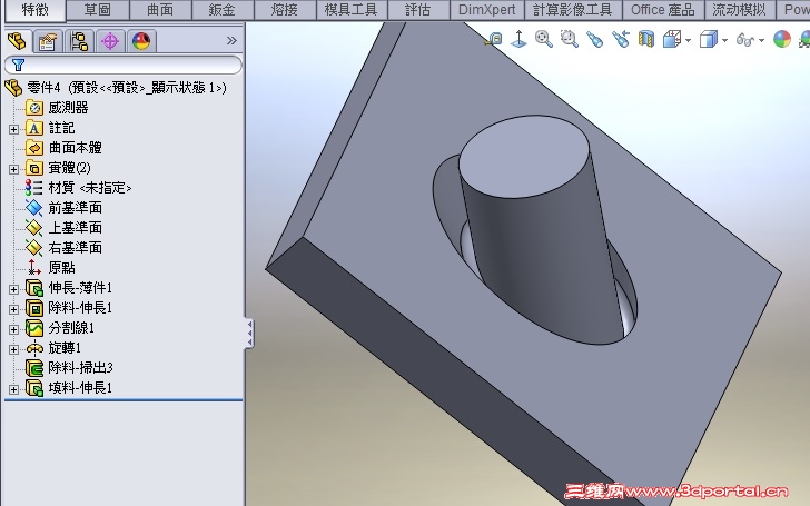

那就試試實體掃出除料.) e- \- }  z1 ?2 `; j: j
+ T3 G2 m+ L$ y7 M& C' E2 T9 j
) Y' Q7 R7 o1 D, j  Z8 w8 Z

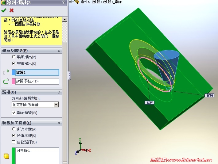

簡單的說就是將起槽圖畫成一個旋轉體,在應該的位置.並要與板分開成形.合並不鉤.起槽圖尾端要加長些.
' V4 P. n, V# H; }4 \再用掃出除料中的實體掃出.見3圖.
 楼主| 发表于 2014-7-30 16:51:48 | 显示全部楼层 来自: 中国山西太原

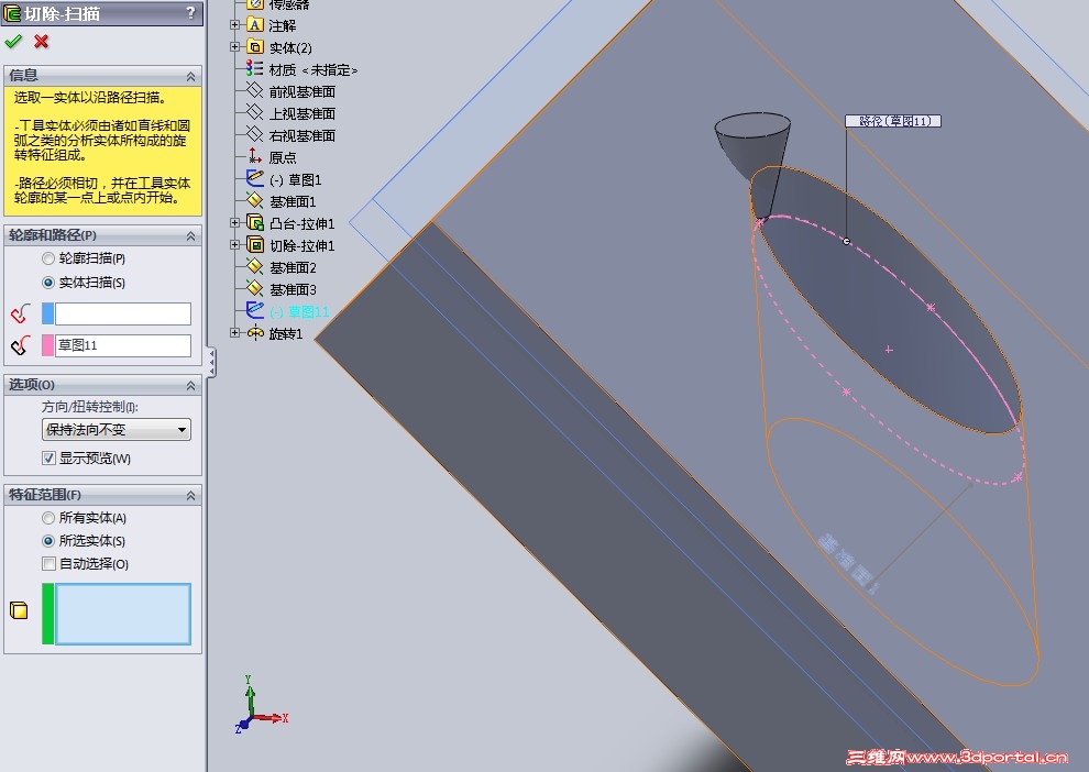

两个问题. z9 M) N! H( ?9 @( n1 Z7 C! }
+ i6 n6 C: N) A* v
1、旋转体与板没有合并,但旋转特征怎么选不上啊?. B/ @5 Y. n- I) ^
" p3 H$ Z" i4 e# d' c( V
2、分割线1是哪个呢?3 h: V. {0 c, A( ?4 O3 R4 ]
9 O! T" g! G  Q4 }
发表于 2014-7-30 16:57:40 | 显示全部楼层 来自: 中国台湾
本帖最后由 heat_ice2000 于 2014-7-30 17:02 编辑 . M1 f1 E) X8 ~. C4 e2 C
jknhl 发表于 2014-7-30 16:51 static/image/common/back.gif
/ m1 E: ~3 r1 S+ ^1 ~% Q两个问题+ |# d0 M' g0 I/ [& d, ~, E- q, [1 P6 D
1 D% E, {4 `5 l1 R
) y, x& G8 a0 C" f
* ^& B  h+ |/ Y4 a  {0 {  d! a合并是在旋轉起槽圖旋轉中.就相畫一個銑刀的意思,所以不能和板子成一體.
7 Y7 @3 k2 i, _3 B9 d, `9 k6 {2 Q9 ]
分割线是圓孔上的路徑,其實可以不用畫,路徑用圓孔與平面的交線亦可.
" Y* |0 F0 f: Y! D; P; O" u; Q! t7 V. h1 U4 W
0 l( u5 K7 E% I% w: \& X3 [5 h1 i. ^* N
旋转特征怎么选不上可能是已經和板材合一體,進起槽圖旋轉中鉤不合並即可.

这个我明白,但是这个旋转时并没有和板合并,在扫描去除特征中这个旋转选不上啊?

. U. B8 A  E. f: _2 s6 j3 Q( R特徵範圍選一下板材試試.
& W& p" Q5 ~- p! I$ [
4 Q5 F) `3 {2 S2 j' x4 {板材現在的名稱叫分割線1

特徵範圍選一下板材試試.
* a" I% E2 O& k! m, h, O, Y
% d9 [# C$ d1 @  k板材現在的名稱叫分割線1
/ {" e8 u3 w. |- B+ y! c! }
还是选不上旋转,劳烦您转成2010版贴上来,谢谢啊
