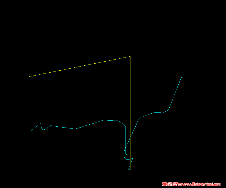

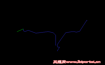

[讨论] CE能做出MASTRECAM的3D线效果吗?不用曲面
发表于 2014-7-29 10:27:58 | 显示全部楼层 |阅读模式 来自: 中国湖北武汉
1.png   T5 c  b: o3 `1 m
  A$ f4 Y7 e8 k+ u! Q& \$ a附件为IGS档的3D线    000.rar (3.68 KB, 下载次数: 2)

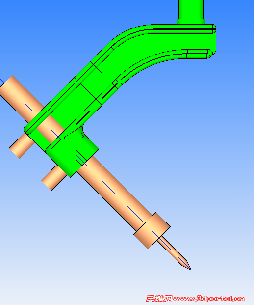

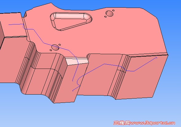

 楼主| 发表于 2014-7-29 14:19:19 | 显示全部楼层 来自: 中国湖北武汉
Lfangyi 发表于 2014-7-29 11:22 static/image/common/back.gif8 O! s6 q9 m) e9 W
看样子你走的是中心线哦,我不知道你做这样的线有什么用,反正告诉你ms做得到的ce也做得到,ms做不到的ce做 ...
( @; N* C0 R0 p0 Z2 b$ L8 i3 ]
多谢了提醒,之前也有用过这个功能。只是这个功能只能选单条曲线。有时候还会算不出来。我再试试6 N, N1 J! b+ g" _$ c
