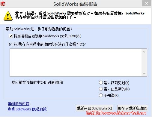

求助各位高手,我的win8.1 64位系统安装的solidworks 2013 sp5 x64,一用宏就崩溃,包括新建、编辑、运行宏,都不行。请教大家如何处理呢?

可能是系统自带编辑器的原因,我遇到过很多次了
* ?) e6 s7 B3 r( ^  `你试试1 ]/ A! U# f; P' Z5 S7 ?( ?1 t8 g, m
使用编辑宏打开宏文件,千万别执行,能不能打开,如果能打开,还有救
; r" Z8 W$ s: U1 @& ^( q打开宏以后,把宏的各个模块导出保存,然后关闭宏0 b3 @4 }) w& h$ c2 z
重新建立一个宏,把刚才导出的各个模块导入新建的宏,删掉自动生成的模块,重新设置引用等
1 x/ E) ?7 W) J# o! W# f然后运行
0 Z- ]; P- R# i这个我感觉是编辑器的原因,如果自己开发的宏,一定多存盘,升级新的编辑器后,感觉问题多多
7 B" N: [9 \$ i- i+ }& j+ e希望能解决
& e- J' X# m+ o* T, k7 x1 }- s6 i3 T9 _1 b! ^& `
另:
6 n! e* i  o6 x* |6 x) R+ J* M如果用编辑命令打开就提示不稳定,退出,我估计没救了
