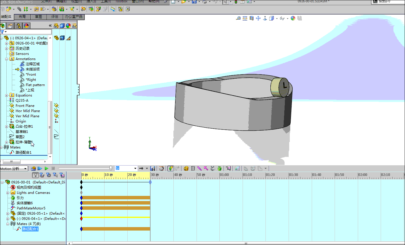

 楼主| 发表于 2014-7-28 21:07:04 | 显示全部楼层 来自: 中国广东广州
那个动画是几年前了 看到 那汽车 的前轮与后轮都是同步变化的  像现实看的的汽车那样  按着曲线走  后悔那时没有下载

我做了下为什么动作不连续呢?

路径和接触配合好后  应该很连续的

就是搞不懂问题在哪,有说是软件问题。要不我传上来你帮我看看,2013版的

好  我的是2014  一起研究

9 j" S* l' b1 {+ k; D谈不上谢,2014的你打不开,看看步骤吧& k, g+ z( P% x! O1 Y8 d
主要是路径配合马达选取

8 R4 e0 {- a2 |4 X4 \+ f5 j, M4 ]看你那个马达选的是路径配合,我就添加不上呢?

谢谢,做好了。一直没用过这个路径配合马达,

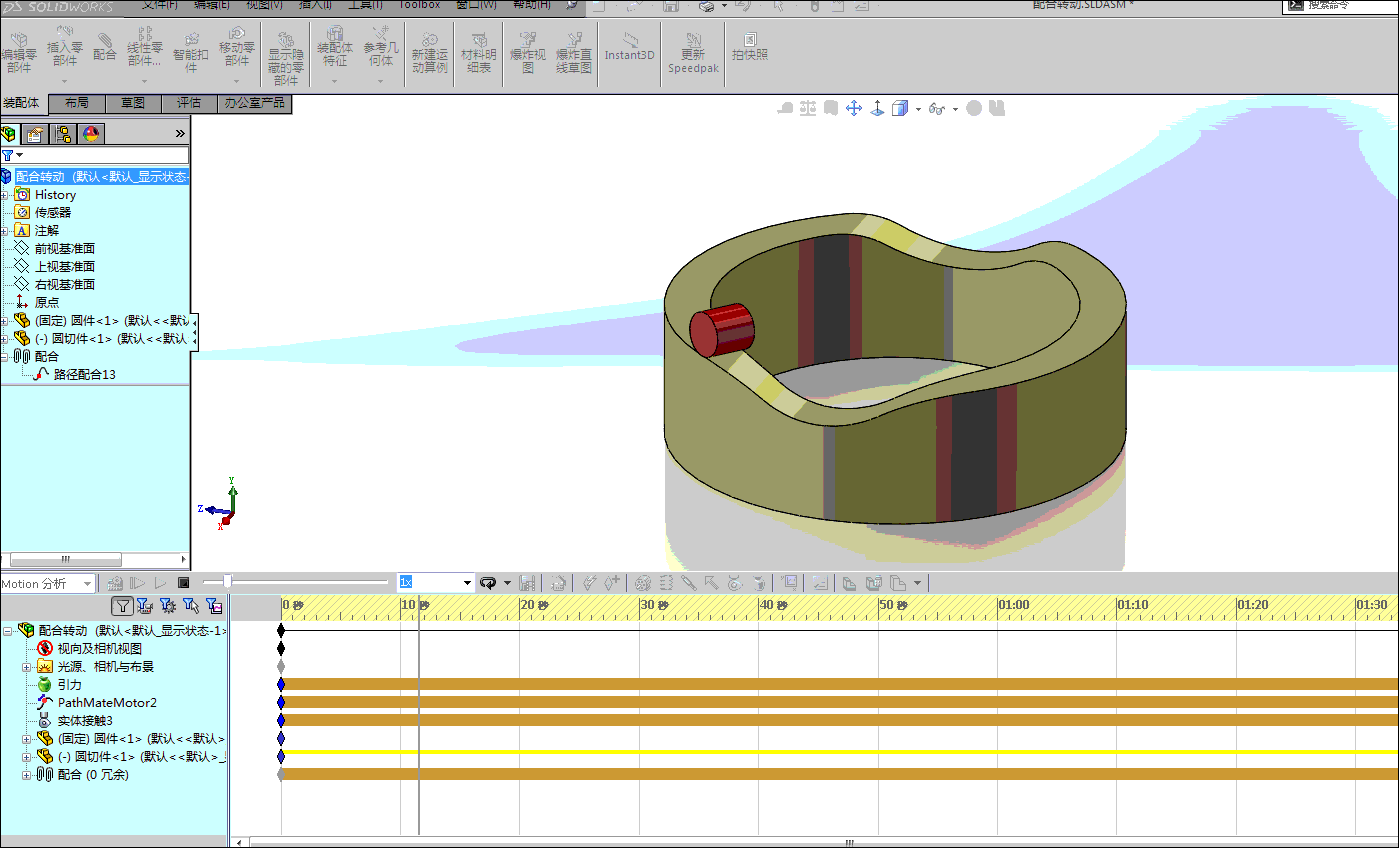

谢谢,我做的马达配合中的路径配合选择不上路径,是什么原因,请指点下

) B* y1 Z0 m" Q试一下套和曲线

LX.rar (299.29 KB, 下载次数: 1)

帮我看下哪里出问题了。
" V) w4 v- F/ J( F& S
上次没在意  说了个套合曲线   这里更正一下
3 x" o+ ^' ~4 _2 `% a+ T& ?套合曲线只是选择的时候  方便一些 . K- W. s6 F) ^( S4 i
看了你做的   配合不在中线上   当然  方法很多
! q! C, \7 J3 r7 x2014 版
