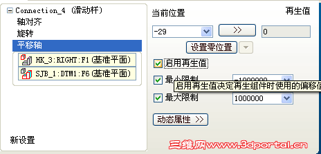

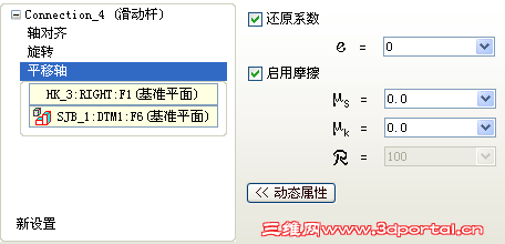

小弟最近在学习运动仿真,可是不知道什么原因,在装配 过程中摩擦的参数一致无法更改,只能是0.包括平移轴的距离也没法更改。用的是4.0M20,都是按照视频操作走的,到底是版本问题还是我操作问题呢?% B9 r8 B* c9 q' _6 D/ W8 r

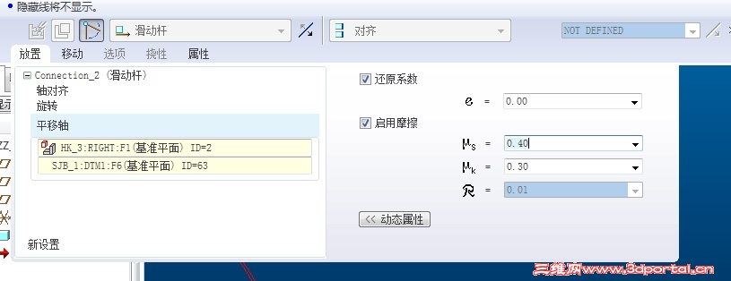

应该是版本问题,不要用测试版,我用4.0正式版没问题,4.0m210 。. H+ r: T/ u. B8 h- ]& w; i1 ]

我重装了5.0的啦,可是还是无法更改摩擦系数,我困惑了。

# k+ s7 G1 Q4 A( }, e我又认真看了下,平移轴 那2个基准平面前面的图标是不同的,你的选择方法有误,,7 f5 {  l. w* P
应该软件是没问题的

后来重装了一次,解决了!!
