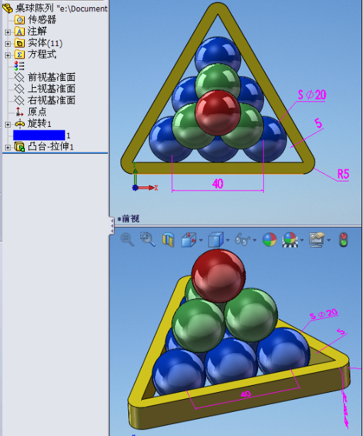

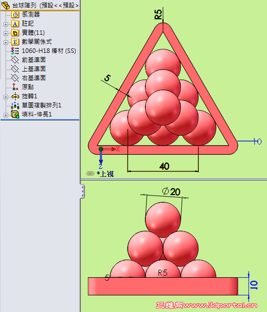

轉丹大的傑作,有興趣者試作了!7 m0 c8 j7 `6 t$ ]
8 J7 \# m) M  E6 s0 l3 B; D capture_07232014_090553.png 9 ^) Q8 n6 K, D9 W7 A! F

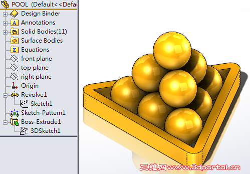

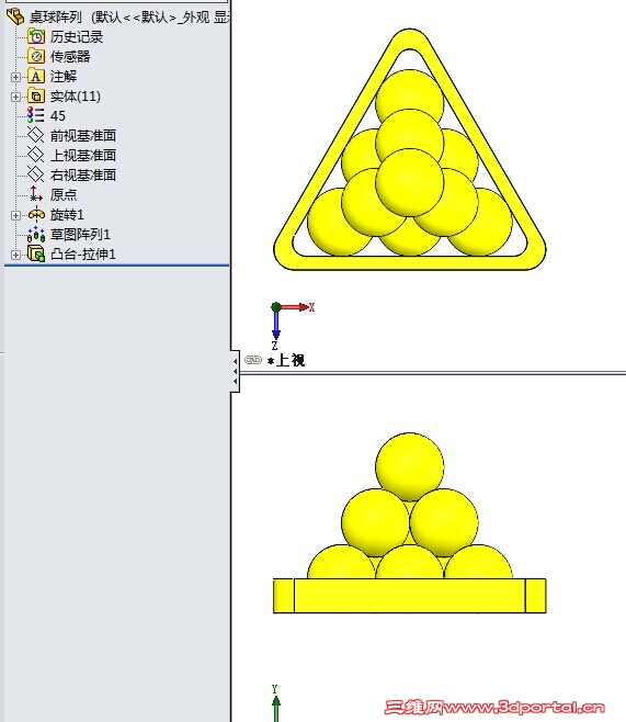

/ A' a5 [9 B% s% O支持梁老师转题练习,阿丹的帖子我也看到了,学做了一下,关键是那个3D草图。
, V' a6 s, K$ z( e" `; {2 s图片传一半天,失败。0 R2 O# s, i9 n2 ^( \) w" r4 g$ [' W
感觉改版后的图片上传不如以前了。2 q* i( ^, [& E/ R" H+ F
补张图( {# M6 T2 V- k" v) V( i

我感觉一般草图做不出,就直接用3D草图做旋转的。
1 p- l0 F; M, _# w# [& q难道您和阿丹的驱动点放在那个拉伸特征3D草图里了,旋转才能用一般草图做出。

4#已說明3D草图或是一般草图在本主題都可作旋轉,
3 V* b6 z; e3 _僅是了解一下而已.

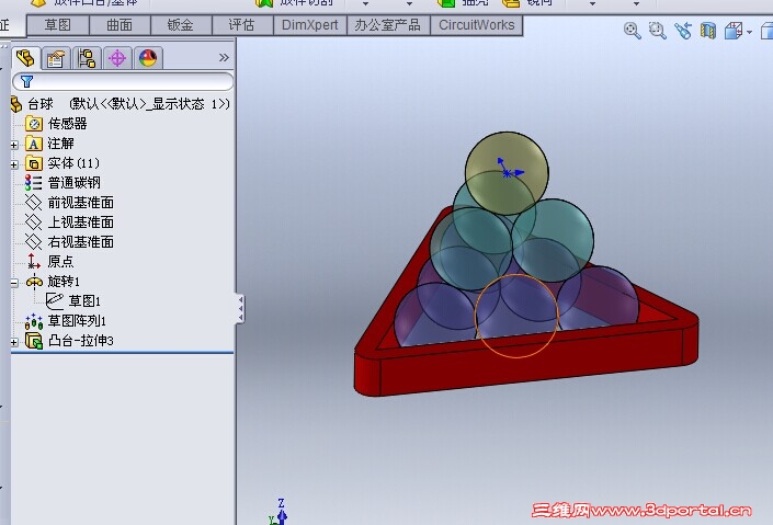

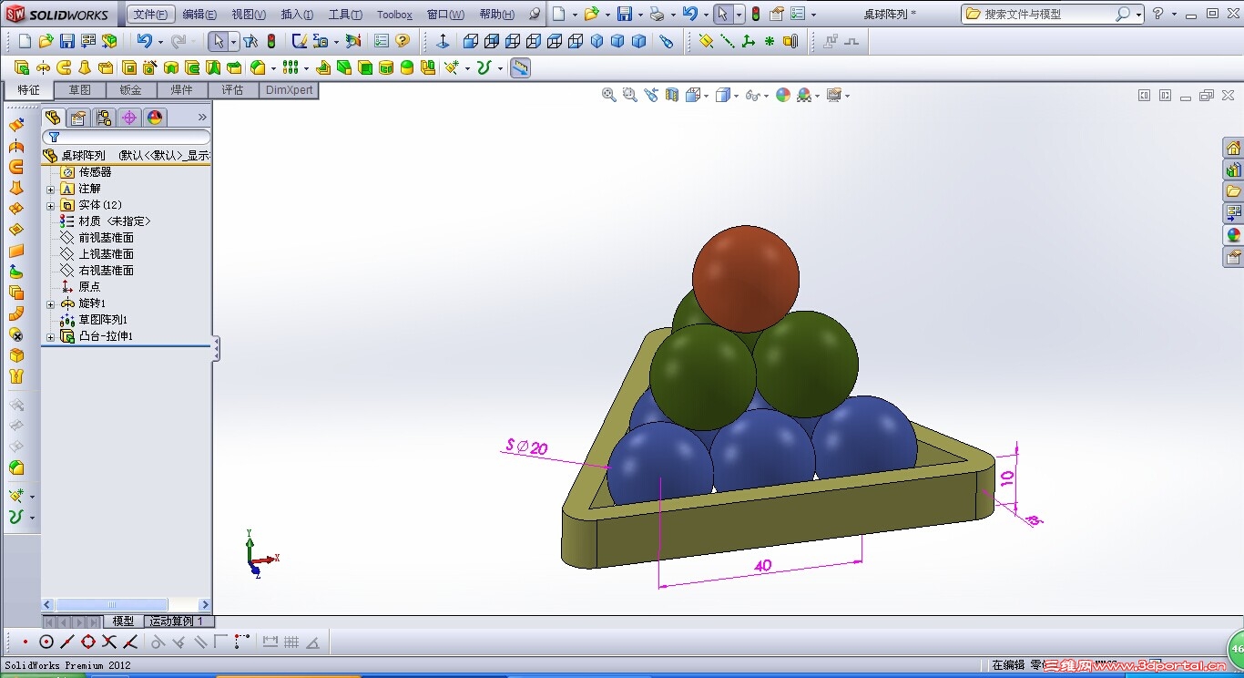

! `$ Y4 m2 u4 @4 j! X頂一下,湊湊熱鬧。俺只會這樣

給個作圖經驗提示(2012版)# f$ _; x' S0 h9 F" K7 j. ^: _2 g
3D草圖僅能以"前視圖及原點"為基準作輔助基準面,
! r7 n& _: ?9 h& \在此輔助基準面所作的草圖方能作旋轉.

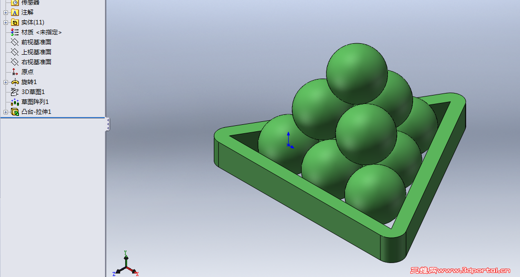

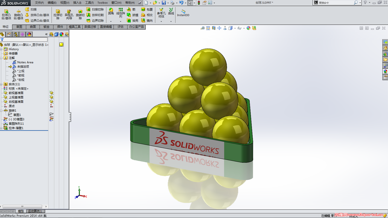

完成湊湊熱鬧

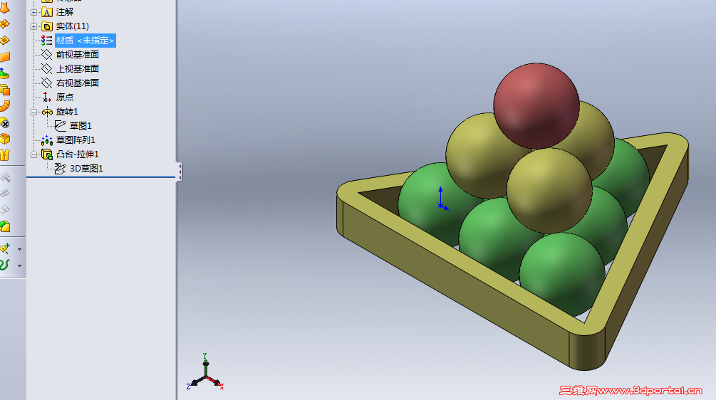

+ H! z& s$ m& f7 `& O4 K, C; u  R3 f
琢磨了一下,也画出来了。。关键是3d草图里面的约束。http://C:\\Documents and Settings\\hanzhong\\桌面\\台球.jpg 台球.jpg

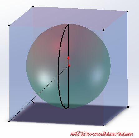

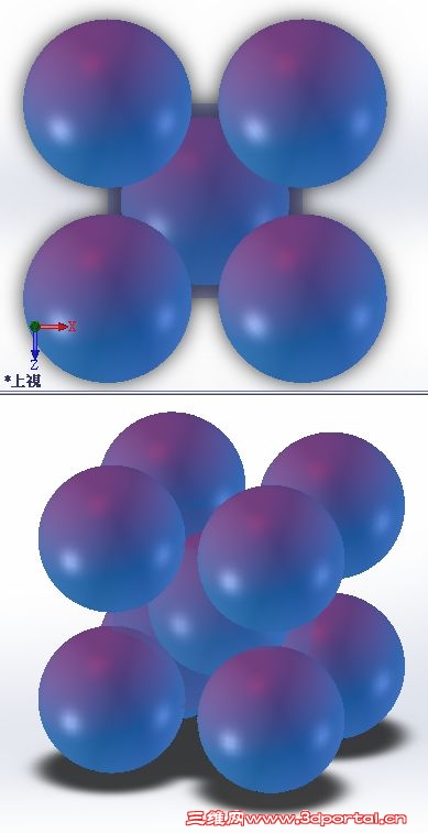

以正方體來說,正方體質心的球和八個角球相切9 Q* b" b' f+ m4 g7 ~" L" n$ d
草圖驅動陣列如圖,在正方體八個角需置放八個點
! c. K8 ^7 I5 \* w& a想一下本主題正四面體球的要置放何處?
- n/ x* v) y1 K. n8 k/ W7 ?9 M* ~7 J7 g( J* Y9 ^* }
