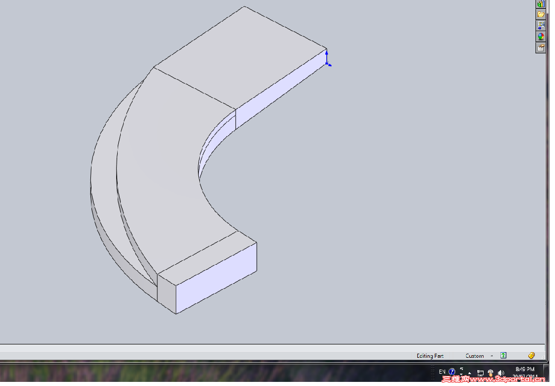

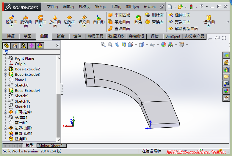

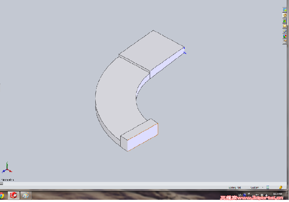

 楼主| 发表于 2014-7-21 08:57:48 | 显示全部楼层 来自: 加拿大
我给做成这个样子了,显然不对。3 C/ j9 b0 v# L- @0 z

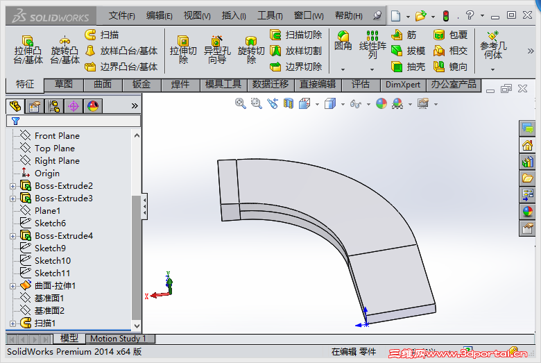

发表于 2014-7-21 10:30:32 | 显示全部楼层 来自: 中国四川成都
采用引导线扫描或者采用替换面。$ J7 l2 F. o( p( s
捕获.PNG   W" e; V8 s+ a. B5 B
捕获1.PNG & s$ s: Y) C, d  ~% W  P

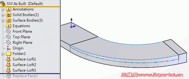

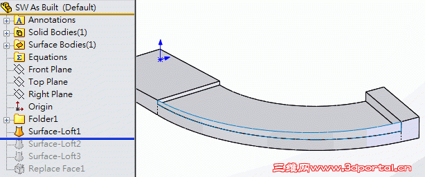

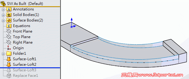

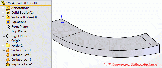

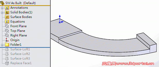

发表于 2014-7-21 12:02:26 | 显示全部楼层 来自: 中国台湾
萬無一失的做法…
. e  ]6 s2 @( q! ]" A; S& b" ]: a8 J8 k! y7 I' B
1.gif 3 F+ E: t/ J, T* x! ?
$ g+ c4 f) N' L9 O6 o1 e# W% W: P+ ^( v2 x  b% ]! S3 h8 u4 ^
3.gif 7 u5 F7 @% U: A! d
9 U& {# e# g+ N4 c5 B* z 4.gif + i* j- c9 m+ ~2 j) C
) c4 V# Z7 P5 K/ V- S/ E) A/ T2 j
5.gif ; V! S" ~9 M. S

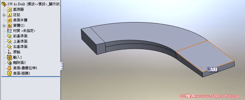

发表于 2014-7-21 12:15:23 | 显示全部楼层 来自: 中国台湾
刪除面+放樣
3 V: f7 d) v" f+ W# G9 _& T 未命名.png

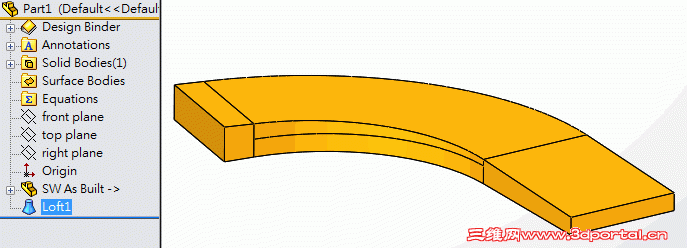

发表于 2014-7-21 13:17:50 | 显示全部楼层 来自: 中国台湾
不考慮消除那條線的話…直接放樣應該就可以了…" d! y0 M6 N7 j" C; K: ]
3 \- q  D& C. |: p$ L: K( X
