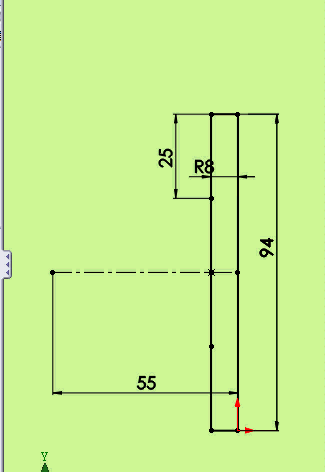

[分享] 拉壓棒_變形作图
发表于 2014-7-19 21:43:51 | 显示全部楼层 |阅读模式 来自: 中国浙江嘉兴
0 A& p2 o: W" t' B8 J. {# H4 @7 {: W- G; \! @- ]

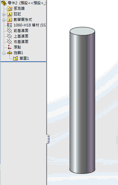

轉豬大及丹大非常有創意的作圖構思,推廣分享期望兩位大神贊助了!0 P. i1 @4 \" ?1 |2 v
$ u; v5 j* g0 W/ }8 g, j  z3 |
参与人数 1三维币 +1 收起 理由
阿帕奇 + 1 如可以,请分享源文件
发表于 2014-7-19 22:06:06 | 显示全部楼层 来自: 中国台湾
豬大這邊沒註冊,阿丹先來頂頂!" t& N6 T- y& u7 q. C8 p, _- {7 [% O1 J
5 }9 t$ F- g, V; i, U2 E2 _
% q5 t* f& v- ^2 R+ F4 O9 Y! w8 v% |
 楼主| 发表于 2014-7-19 22:14:15 | 显示全部楼层 来自: 中国浙江嘉兴
+ v+ T6 i: l/ N) M! N
gt.adan 发表于 2014-7-19 22:06 static/image/common/back.gif3 K- A4 V. b8 Y% p1 e5 ~+ c
豬大這邊沒註冊,阿丹先來頂頂!
( H4 x, t! {  w& ]非常感謝阿丹大神的支持參與
% ~) A0 B+ l, u+ R$ ~& Z  s簡單的一個草圖一個旋轉,構成如此巧妙的動作,是要好好感謝原創者豬大的巧思及丹大用心的推展,
* N" z3 R8 e/ s! \3 Z& C* d在此分享出來,很期望啟發多些者針對主題用心研究思考作圖的奧妙,不要只一昧地要求原檔教程.% A( V1 f) S5 V- J/ R8 y( X
作圖中若有疑問,歡迎提出討論!

苦思冥想是草图块的配合关系  动画
0 S( b. j1 k7 i  X但还没做出   不知想法对吗    谢谢指教
6 u+ S: o/ X) s; k是在零件下做的  还是装配下做的 ??

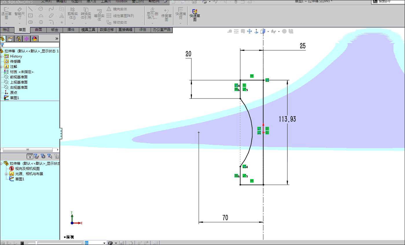

詳看1#特徵樹,是在零件作的阿(也不須用到圖塊)
+ v, v6 t& F2 c. J5 o: d11#的動畫不重要,那只是要表示草圖的關係,手改長度尺寸就可已得到效果的.* G$ I6 Q/ N% ^7 q( W

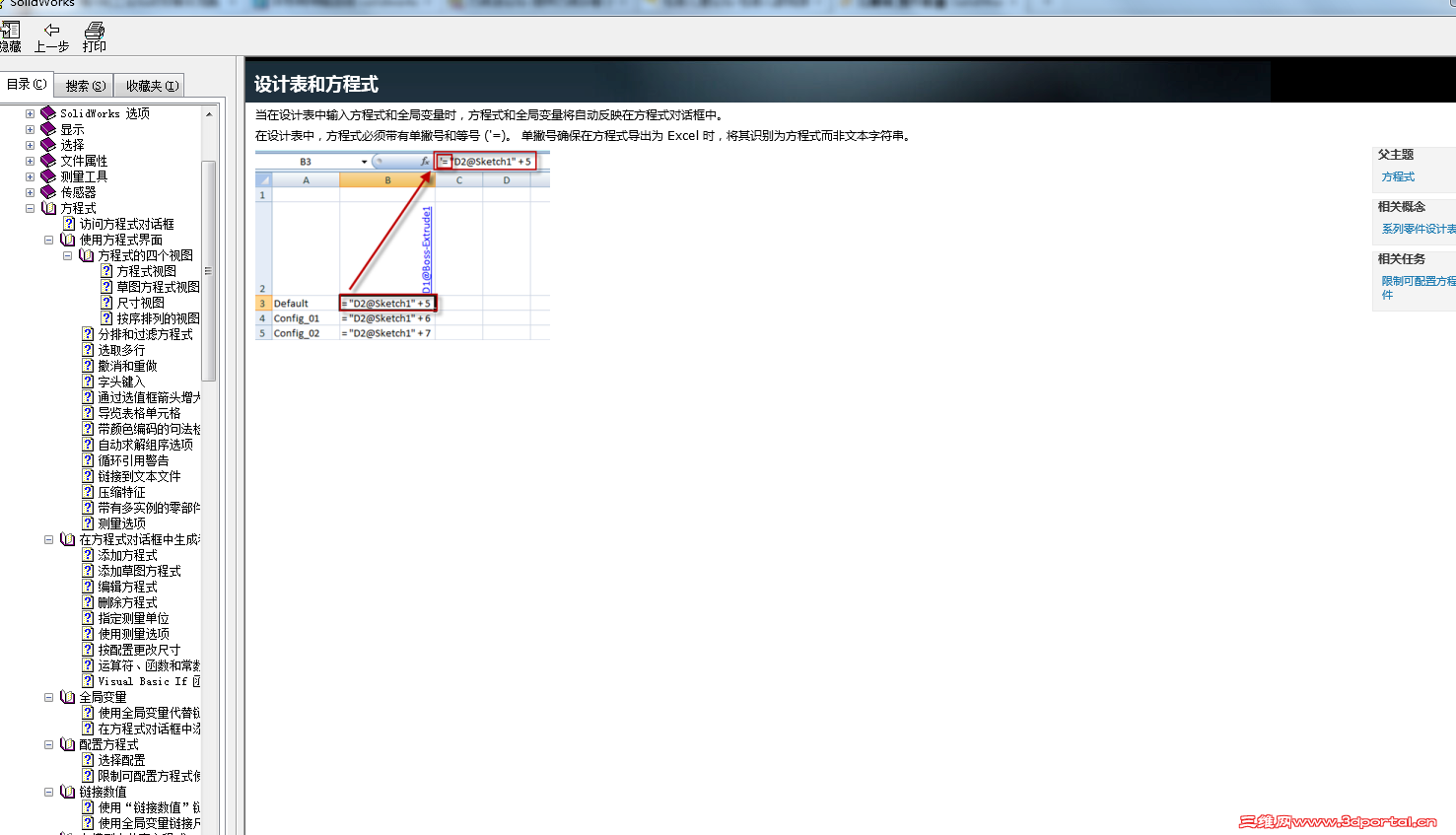

& |( |7 ^# k. {1 _1 r: `把問題複雜化了,本主題也不需用到方程式,
) k% `8 i0 S7 W! q: ]4 L& k: S就只是一般草圖作圖.
( A0 M# O8 w5 u, W8 p
+ s& a, B% a5 I9 d  G: f! U- g另追根究底的精神不錯!

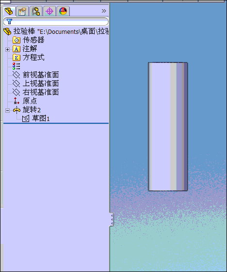

5 ?' u% G" ^# Y草图能动作了,但实体分不成两个,; ~% T& O/ B! l! W6 G6 T% h
梁师傅指教  呵呵

哈哈!成功40%不錯,
& D4 l7 x5 F4 @# N$ g再看看草圖1和1#草圖1的圖標有何差異了?1 H$ X& {# y. W% a
另要能成直軸的!

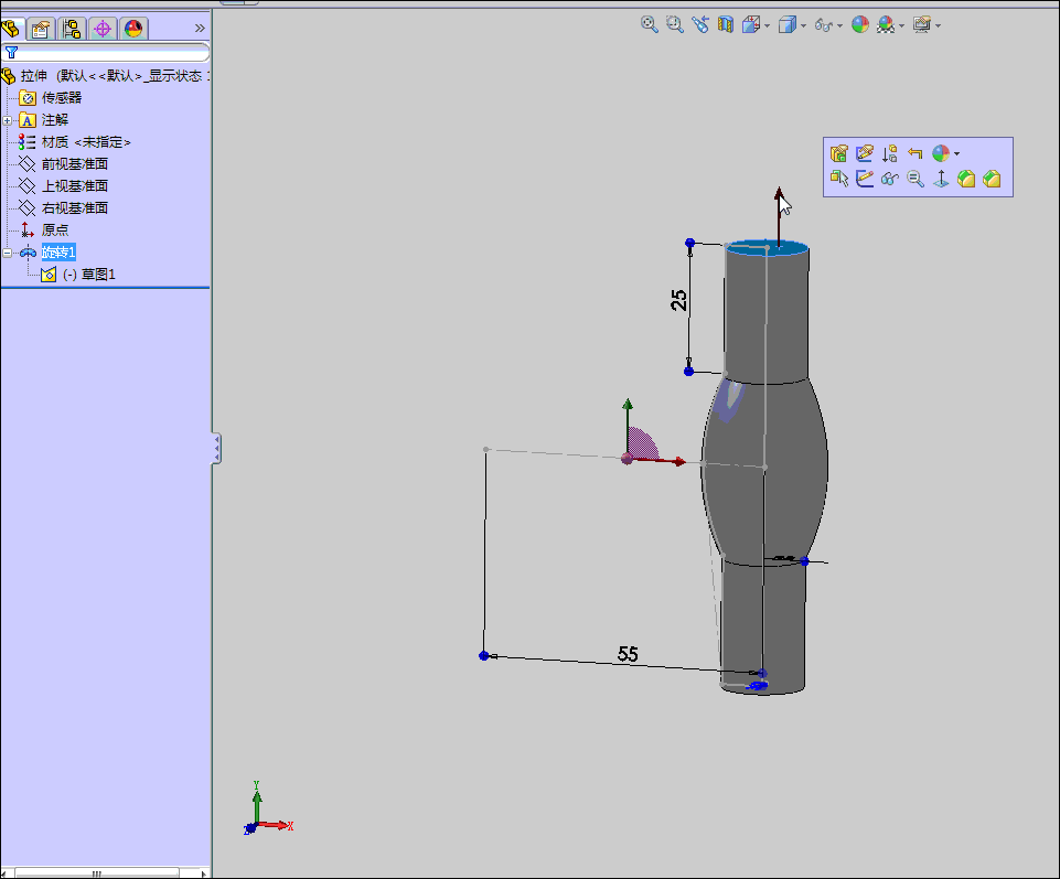

; l5 g3 O/ J6 ]! _- \* B& Y零件實体本身就沒提供時間動畫之功能,
" a9 q8 r- Z) `2 C7 t2 Q但如附圖可以手拉動改變長度,1#之動作是配合宏做的效果較好(可以精確控制長度)" z9 V* h, ?1 t" Z2 H

功力不够啊,只能做到拉断,不能鼓起来6 i0 r0 M  |( Y, d
中间那个是样条曲线吗   就是中间那个点不知道怎么控制

中间那个是样条曲线吗    是的6 K+ ~+ C  P- F  {, l% o
有作出就煩請上傳圖片支持了- B& A( X+ Q0 L8 ?5 K" u

: {- R9 H! C- G- N& d& Q0 Q/ ]1 C我又看了看草图,应该是这样子了5 W8 }5 _* H$ j' W5 H. x
