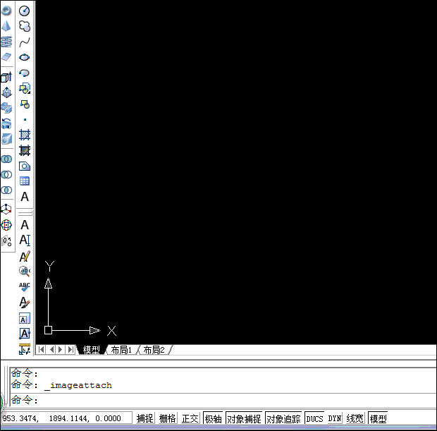

将扫描好的图光栅插入CAD 后所描的图形打印出来后与原图尺寸相差很大是怎么回事?怎么设置呢?请教各位老师谢谢

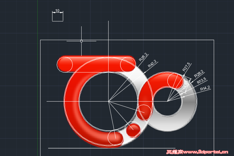

如果我個人沒理解錯的話。。。。
. n- {$ E2 c+ _& J
" B9 D9 C! A# b5 m% ]你需要一條基準長度線。。。3 i9 U+ B  \, R( p% h7 U  s. [8 x
掃描的圖用的是像素或者dpi,而實際CAD圖用的是標準長度單位。。& V0 n4 E/ g- F6 e8 I( B: k
所以你需要在畫圖之前在隨便一個位置畫一條1mm的長度線,然後在按照圖片描圖以後,按照實際比例(用你畫的長度線)進行scale。。這樣打印出來就沒問題了。- x* x+ ^7 Y, t/ y" j$ A& L" O4 \& `
" o* \) D) D) }4 q5 p* Y  X( K
舉個例子來說就是,咱做圖標的時候,因爲不習慣用AI,所以輪廓和定位線都是用CAD的,如圖+ n0 ?; x% f* q$ Z5 P3 O5 M
% g4 ]1 C9 @1 b
: E+ D/ P( c- r4 {) [因爲圖片插入的時候是2xxx x 1xxx px 的圖,px ,dpi並不是長度單位,所以對應在繪圖後,需要用最上面的10mm進行縮放。。
6 N4 }& y1 b, c  C3 h8 K9 Z- H1 k# B5 @* R
; i) a+ F8 @+ E0 q
