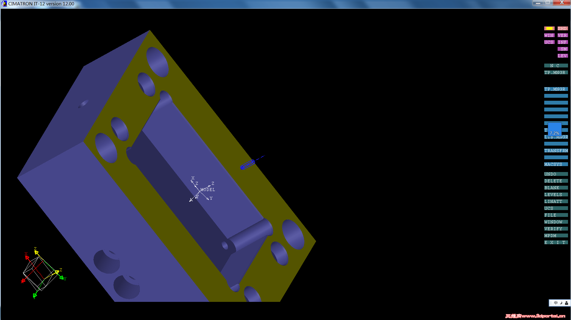

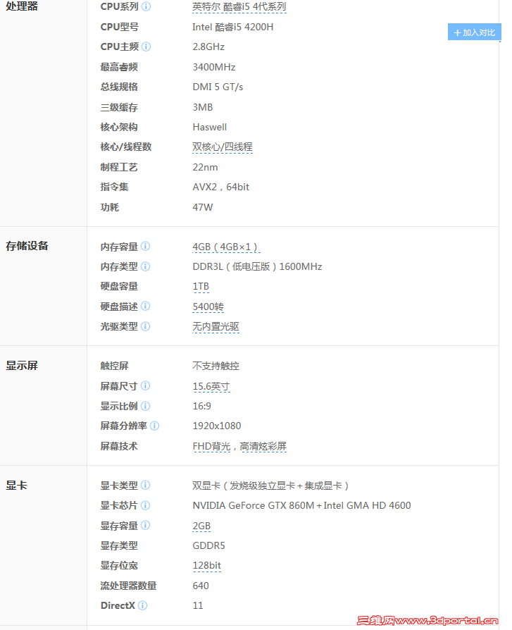

不知道是显卡问题还是系统问题!系统是win7旗舰版。求高手支个招,或者有可行的版本给发个!跪谢!!!

电脑配置
电脑配置
总是卡卡卡
总是卡卡卡
这样都没法用
这样都没法用

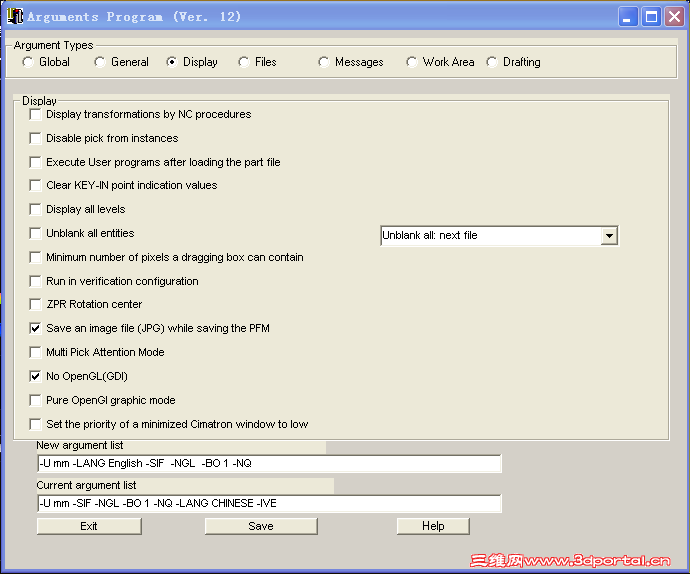

NO  OPENGL   勾上* L7 i8 A( Z9 n+ i* M$ {* {
发表于 2014-7-19 12:44:23 | 显示全部楼层 来自: 中国江苏苏州
NO  OPENGL   勾上

 楼主| 发表于 2014-7-27 22:06:01 | 显示全部楼层 来自: 中国江苏镇江
red_li 发表于 2014-7-19 12:44 static/image/common/back.gif
0 N. g( X! h6 Y. b$ u- tNO  OPENGL   勾上
% M1 U6 E: L; S, F7 {( k/ R% m
谢谢!你这个界面是在哪打开的。。。新手

8 n. e6 J* h. ?1 ~你的問題 是解析度的問題
, z2 N5 s) ?* a' @7 R4 W6 W: a( [可以加上解析度設定的旗標就解決了

发表于 2015-12-23 14:15:34 | 显示全部楼层 来自: 中国山东青岛
打开C:\Cimit12\bin   arguments.exe文件,按楼上设置
