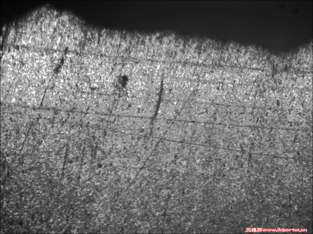

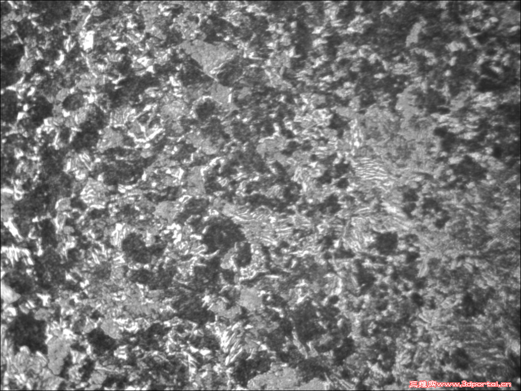

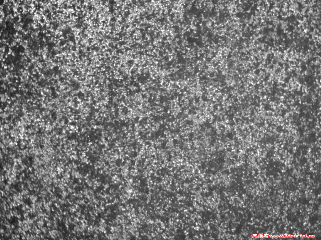

1 J' ]: z1 Y" [+ V5 [# ]以前没有接触到过金相检测,最近在学习此方面的知识,附件为一种SiMn铸钢调质后的金像图片,加热840,保温90min,水淬,540回火。# c; A- v; p$ ^# C8 ~
知道调质后的金相应为回火索氏体或含少许铁素体,图片为100X/500X状态下表面、5mm、7mm、心部的图片,试样采用4%硝酸盐腐蚀;3 f+ t* u+ I5 R5 v1 L
根据图片我自己判断为:1.表面无明显脱碳。2.淬火时深度只有7mm左右,冷速不够,心部铁素体含量较多,且存有部分魏氏组织,存有未融铁素体。
& N: N. A) j7 h6 Z1 M& N! q; x8 r因刚接触这一块,前期没有相关经验,请各位高手根据金相图片详细分析一下,不胜感激!图片后边编号是对应的. n/ U) I9 F, p; o5 U. e

 楼主| 发表于 2014-7-18 12:01:58 | 显示全部楼层 来自: 中国山东济宁
贴出个图片,大家参考
 楼主| 发表于 2014-7-18 12:33:41 | 显示全部楼层 来自: 中国山东济宁
全贴出来了,不用下载了
发表于 2015-1-22 11:06:49 | 显示全部楼层 来自: 中国山东潍坊
照片不清晰,有些模糊
