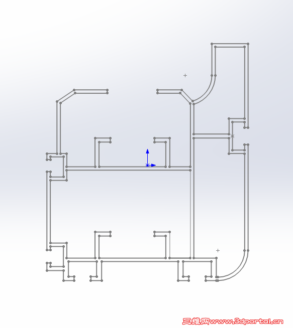

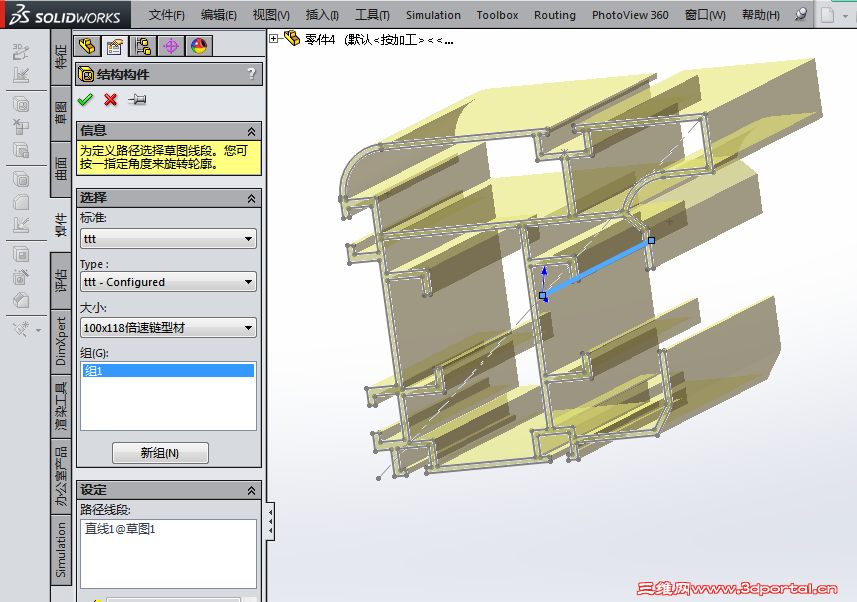

[已解决] 请教个问题,为什么这个形状无法做成焊件轮廓?
发表于 2014-7-18 00:17:26 | 显示全部楼层 |阅读模式 来自: 中国广东惠州
如图,
4 Y# B0 ^/ `+ @: K 搜狗截图_2014-07-17_22-47-52.png 1 J- [/ Z- U3 \4 J/ l
不知道是哪里不对.有熟悉这块的坛友帮忙解答一下。不胜感激
! g+ C9 I" d4 q9 Q5 c6 @) ~# {1 k' h附件是2013的文档- G9 B, l$ l/ m+ {( L$ X, U

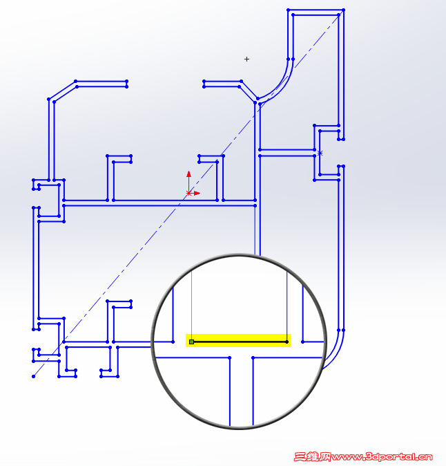

发表于 2014-7-18 08:39:33 | 显示全部楼层 来自: 中国四川攀枝花
你的草图这里多画了一条线,删除后就可以了。- ^( F' O+ x7 o( Q# [5 E

发表于 2014-7-18 08:46:01 | 显示全部楼层 来自: 中国河北唐山
2014版本的,原来的图有重线,运用检查草图合法性,删除重线就好了
100x118倍速链型材.zip

发表于 2014-7-18 08:53:33 | 显示全部楼层 来自: 中国江苏苏州
只要草图正确,能够拉伸,就可以在做焊件轮廓

发表于 2014-7-18 09:03:52 | 显示全部楼层 来自: 中国河北唐山
进入草图编辑状态,工具→草图工具→检查草图合法性→检查,有问题的地主会自动显示出来的

发表于 2014-7-18 18:27:15 | 显示全部楼层 来自: 中国陕西西安
SW建模时,草图画完后使用“检查草图合法性”检查下,会避免好多问题。

发表于 2014-8-4 14:51:44 | 显示全部楼层 来自: 中国四川泸州
草图中,多出的线一般默认为是开环,就会出现错误,出错后参照工具→草图工具→检查草图合法性→检查,会对错误部分进行指出,纠正后即可4 B& F8 h/ g! j) F9 B" P( B
4 v  a6 t  K1 r5 t闭环草图都是可以拉伸的,复杂的也没有问题
