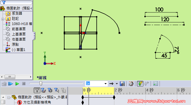

[分享] 畫橢圓軌跡_草圖建模見11#
发表于 2014-7-17 19:45:58 | 显示全部楼层 |阅读模式 来自: 中国浙江嘉兴
本帖最后由 ryouss 于 2014-7-21 23:36 编辑 % ~( m0 y5 t, \+ S7 q* S2 v
1 `' I/ y1 L/ m

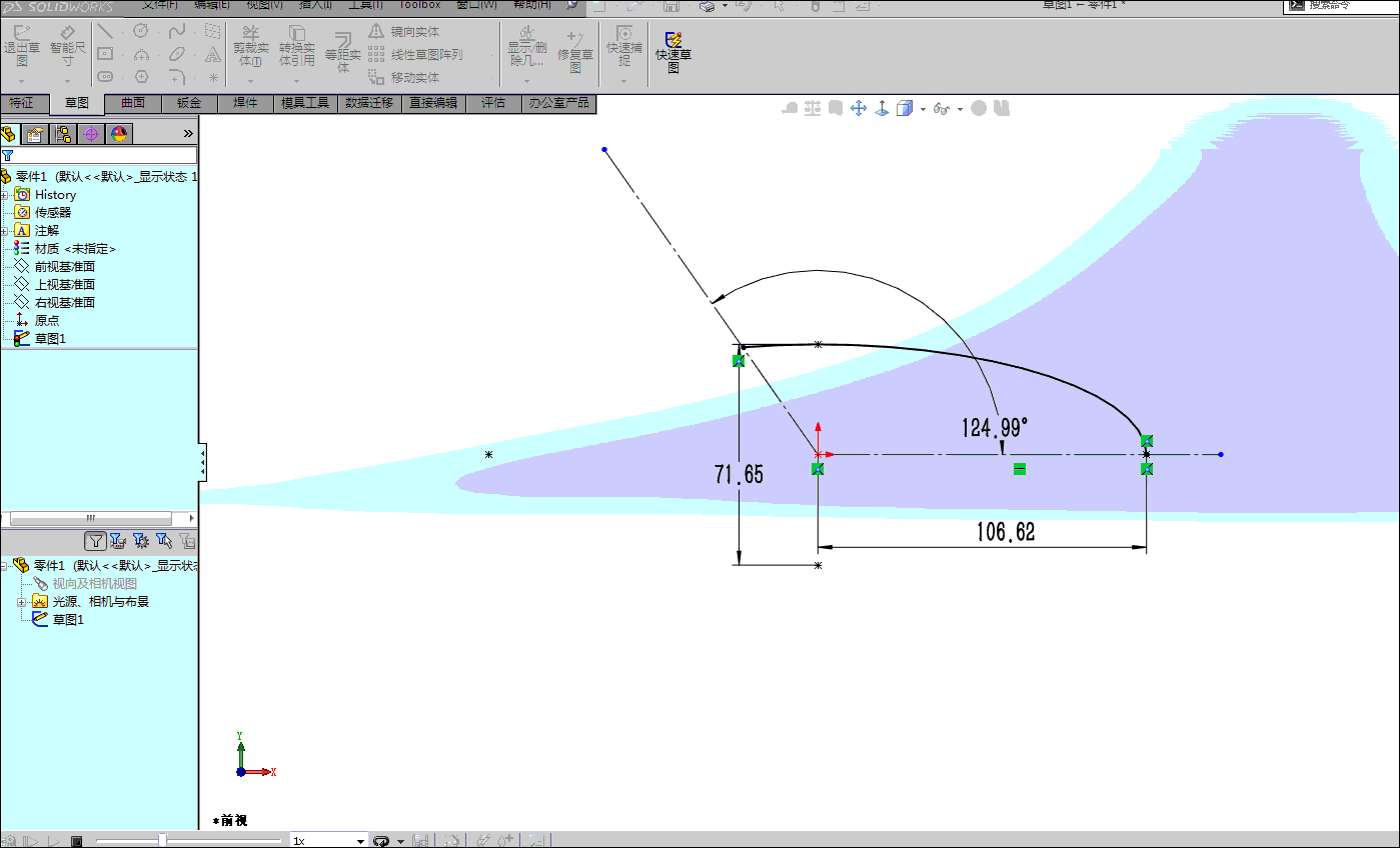

簡單練習了1 h0 T2 u+ s" ]+ c: r* x4 {
' Z* O5 A0 |/ e; L capture-1.gif 8 L7 U) f& F5 W! ?/ e2 G5 |

 楼主| 发表于 2014-7-17 21:13:11 | 显示全部楼层 来自: 中国浙江嘉兴
NC@jiang@nan 发表于 2014-7-17 20:57 static/image/common/back.gif& J, l$ F& ~% ]+ h& Y/ H6 V) P
这个是草图,我记得看到过这个结构的3D图的
% }- N$ g0 k& Y6 J6 g$ Z
是有的,: f+ V1 F6 C0 r4 g4 K. j3 `0 Q
另網友在問軌跡線如何畫出.

 楼主| 发表于 2014-7-18 09:34:43 | 显示全部楼层 来自: 中国浙江嘉兴
卢丽忠 发表于 2014-7-18 08:54 static/image/common/back.gif
9 i# F; k- }+ m( ?4 I" C同问,请教轨迹线如何画出?
/ n; H5 }2 r* s, g8 n: P0 ]" ~9 A0 X9 L
這樣看懂嗎/ s! T4 g3 u# v8 @  M
要自行動手試試,領悟才是得到的.

发表于 2014-7-18 11:22:30 | 显示全部楼层 来自: 中国台湾彰化县
( M1 o7 |+ j$ U+ U% \  L同问,请教轨迹线如何画出?
" w$ J  W; z2 E; o: a

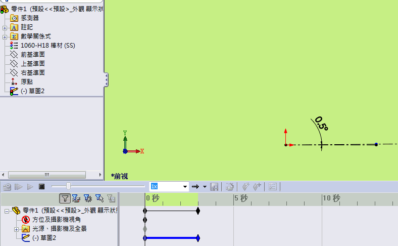

草圖模擬…5 Y( j# N' a4 V# i/ r; Y" U+ q/ X

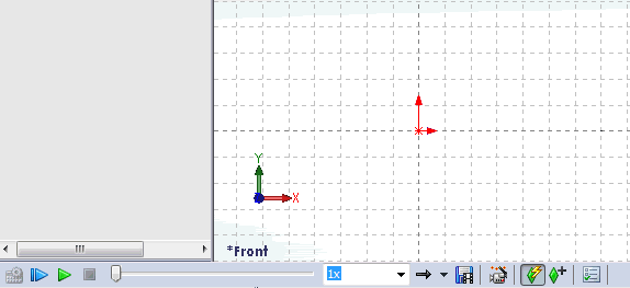

发表于 2014-7-21 16:05:07 | 显示全部楼层 来自: 中国台湾
草圖模擬及立體結構運動軌跡線是如何做的呢?
 楼主| 发表于 2014-7-21 16:28:38 | 显示全部楼层 来自: 中国浙江嘉兴
+ O; v3 [  c0 m" P, C/ O
heat_ice2000 发表于 2014-7-21 16:05 static/image/common/back.gif
. C8 y6 |7 Z% u8 X$ O草圖模擬及立體結構運動軌跡線是如何做的呢?
: K7 G5 H) I3 ?5 p- g; a
草圖模擬,就在草圖上做
( ~9 K( P. _( q* ~6 G" j2 s9 o& B0 e/ ?' z. k2 C  y

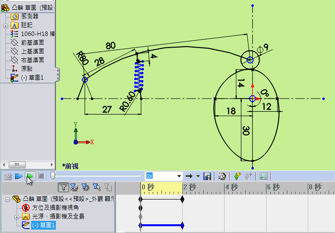

立體結構運動軌跡線,在組件的配置再配合圖塊,參考如下 16#,23## v$ p0 D2 q7 c8 y. e9 O
http://www.3dportal.cn/discuz/fo ... wthread&tid=1441749
发表于 2014-7-21 20:17:34 | 显示全部楼层 来自: 中国台湾
ryouss 发表于 2014-7-21 16:28 static/image/common/back.gif4 a7 ~2 E0 O+ I! r- g7 _9 \2 \, O7 `
草圖模擬,就在草圖上做
9 V' N4 C5 f3 b2 M$ ]完全不瞭解
* N; f/ I. ]4 R5 x/ m4 E草圖模擬的橢圓是如何從無到有.
/ ]) P2 {& h$ Q% r5 |/ n# z立體結構運動軌跡是如何設定的.

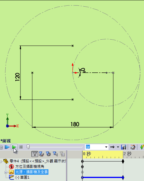

 楼主| 发表于 2014-7-21 23:20:46 | 显示全部楼层 来自: 中国浙江嘉兴
* ^/ O; W: y* T$ W% p4 x7 Q
heat_ice2000 发表于 2014-7-21 20:17 static/image/common/back.gif
5 J% ~( L9 K3 H) z4 k' n完全不瞭解
0 L9 V( p. V6 P* `" T# a7 w% V0 {草圖模擬的橢圓是如何從無到有.
+ w9 _7 Z1 }2 N1 Z& x( a立體結構運動軌跡是如何設定的.

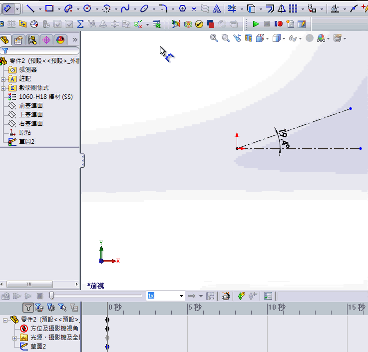

. r% P0 e' W% t3 V! d3 q草圖橢圓作圖如下
, A5 x4 |% D2 P% u) ^! S注意:sw不允許0°,360°所以只能修改為接近值
/ Q) L! z2 u# h9 J4 E6 x, t+ f: q立體結構運動軌跡是如何設定的.有附檔阿
, J0 c  Y; @% \/ F, g0 U/ _: Y. H, h. c1 N$ B) z

 楼主| 发表于 2014-7-22 15:56:17 | 显示全部楼层 来自: 中国浙江嘉兴
另構成橢圓是有好多種作法,如下參考了!
3 R, W' |6 M& C& I3 u; f0 z( U. i* x* t( n0 ^
capture-5.gif - `. V+ t: c- g  n
( K8 C- _0 a/ m- `+ \

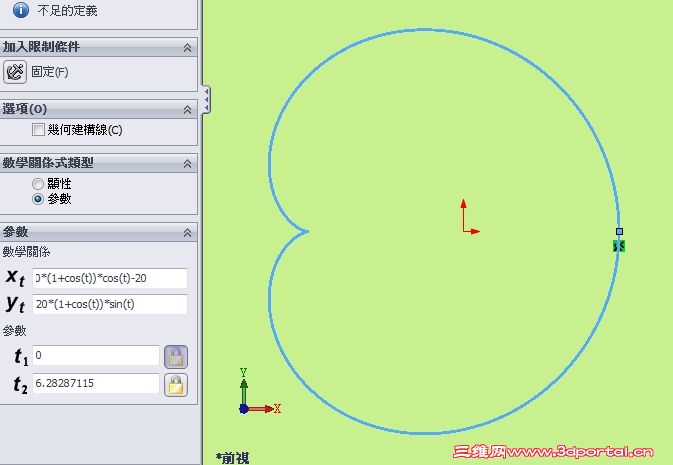

但是通过方程式的能这样子做么,比如正弦曲线,心形线等等。

心形线試一下,超過180°不好控制3 [  w& G  E- q
