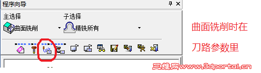

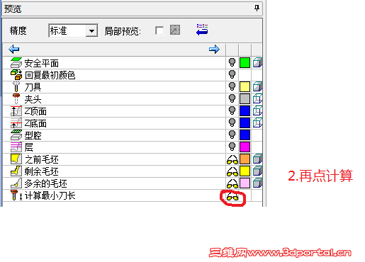

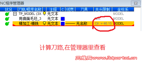

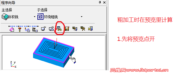

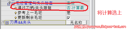

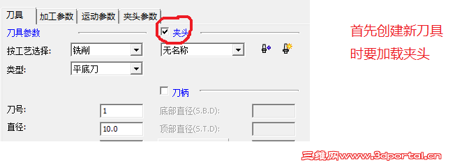

3 N) Z2 O3 H. c$ X# a9 J8 d$ V加工时,刀具在安全的情况下装的越短越发,但有时候装刀长度拿捏不准,2 ^. T  ^* n' w+ \, w/ R
这里我总结了两个方法,希望对大家有用。
/ Q  N5 K; V$ S( `高手如有更好的方法希望拿出来跟大家共享。

還有傳統功能 可以用; `- ]' D4 V2 \0 U. a; \
新功能 若多層夾頭 是被動式的告知4 ^& z1 Y( m. ?7 u& @( c
舊的傳統功能 是主動式的告知每層需要的刀長

如果多層刀頭,或是有刀柄的兩段刀具怎ㄇ計算刀長
 楼主| 发表于 2014-7-24 16:13:19 | 显示全部楼层 来自: 中国河南新乡
ing_sing 发表于 2014-7-23 22:24 static/image/common/back.gif
+ ~: G1 ]' W- w如果多層刀頭,或是有刀柄的兩段刀具怎ㄇ計算刀長
2 L4 @4 k! T7 S, b你的刀具刀柄是什么样子,完全可以设置成什么样子。
