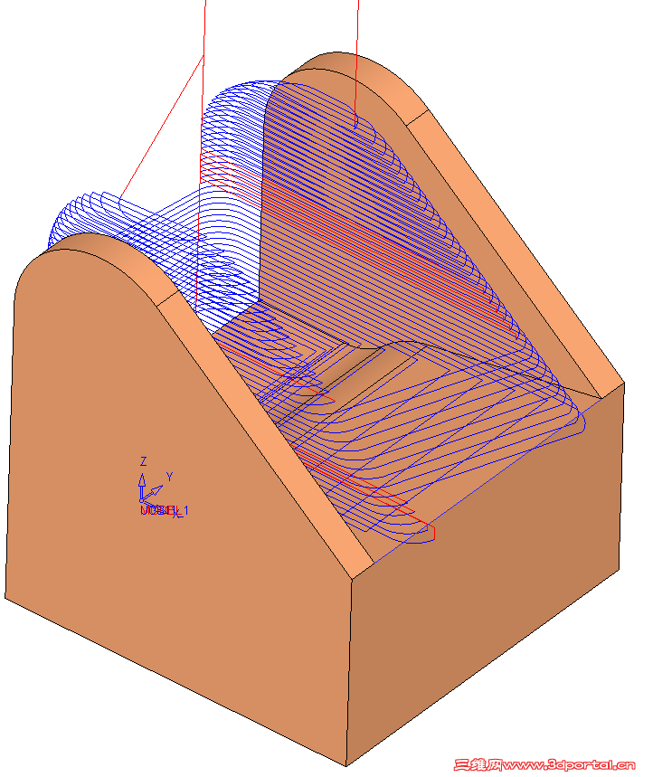

捕获.PNG " J; A( N1 p4 r3 Q* i/ N
类似这样的工件,怎么做精加工。只做里面侧壁精加工,外形毛坯余量不详不做加工,别让刀路往外走。) |1 f6 \& v) x& v, R* g- Q

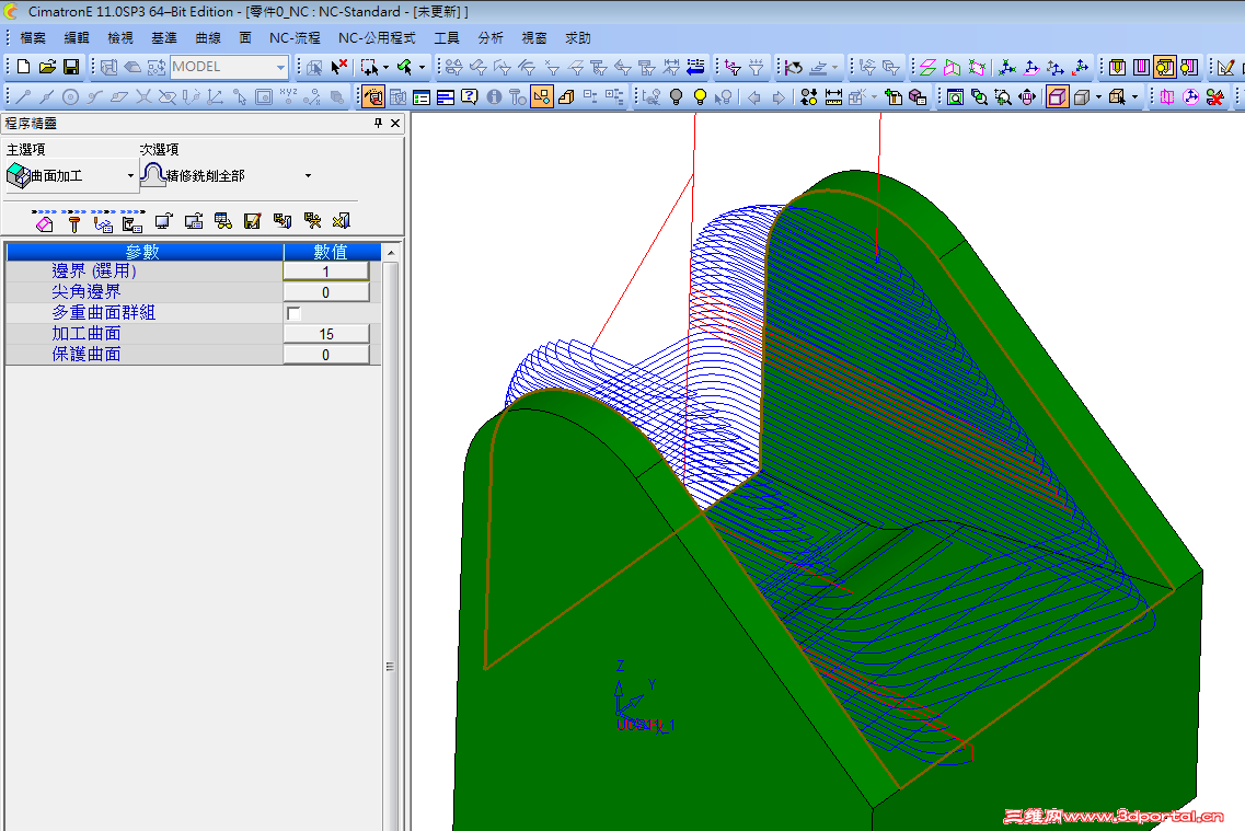

发表于 2014-7-17 10:30:38 | 显示全部楼层 来自: 中国台湾
不知可不可以
零件0_NC.7z
138.15 KB, 下载次数: 2

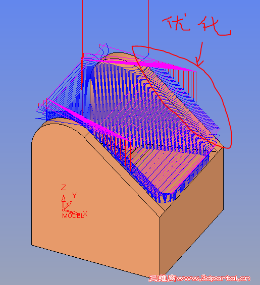

 楼主| 发表于 2014-7-17 10:40:50 | 显示全部楼层 来自: 中国河南新乡
ncnlkimo 发表于 2014-7-17 10:30 static/image/common/back.gif! ?0 K# K1 d8 ?5 k# y; T
不知可不可以
1 g" A' w% n6 |" ]. A4 g+ Q+ i

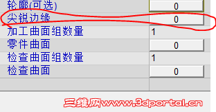

 楼主| 发表于 2014-7-17 10:42:49 | 显示全部楼层 来自: 中国河南新乡
6 n/ D, F, Z  c, x7 P1 ^不知可不可以
! o" N! |  K$ `( D你是不是把这个选上了: 捕获.PNG

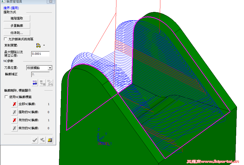

发表于 2014-7-17 10:46:04 | 显示全部楼层 来自: 中国台湾
阿..版本.....
1 t/ d7 ^; ^% F* K6 ]7 v其實我只用了依接觸點功能而己....你可以試看看..
发表于 2014-7-17 10:48:34 | 显示全部楼层 来自: 中国台湾
沒只有正常選而己...差在依接觸點
 楼主| 发表于 2014-7-17 10:54:37 | 显示全部楼层 来自: 中国河南新乡
ncnlkimo 发表于 2014-7-17 10:48 static/image/common/back.gif( l& o0 @* G& R1 q  G/ Q! R' k
沒只有正常選而己...差在依接觸點
2 B' E2 }# |( B# o( T试过了,的确可以,谢谢!
发表于 2014-7-17 18:36:51 | 显示全部楼层 来自: 中国湖北武汉
接触点有些时候会留料
