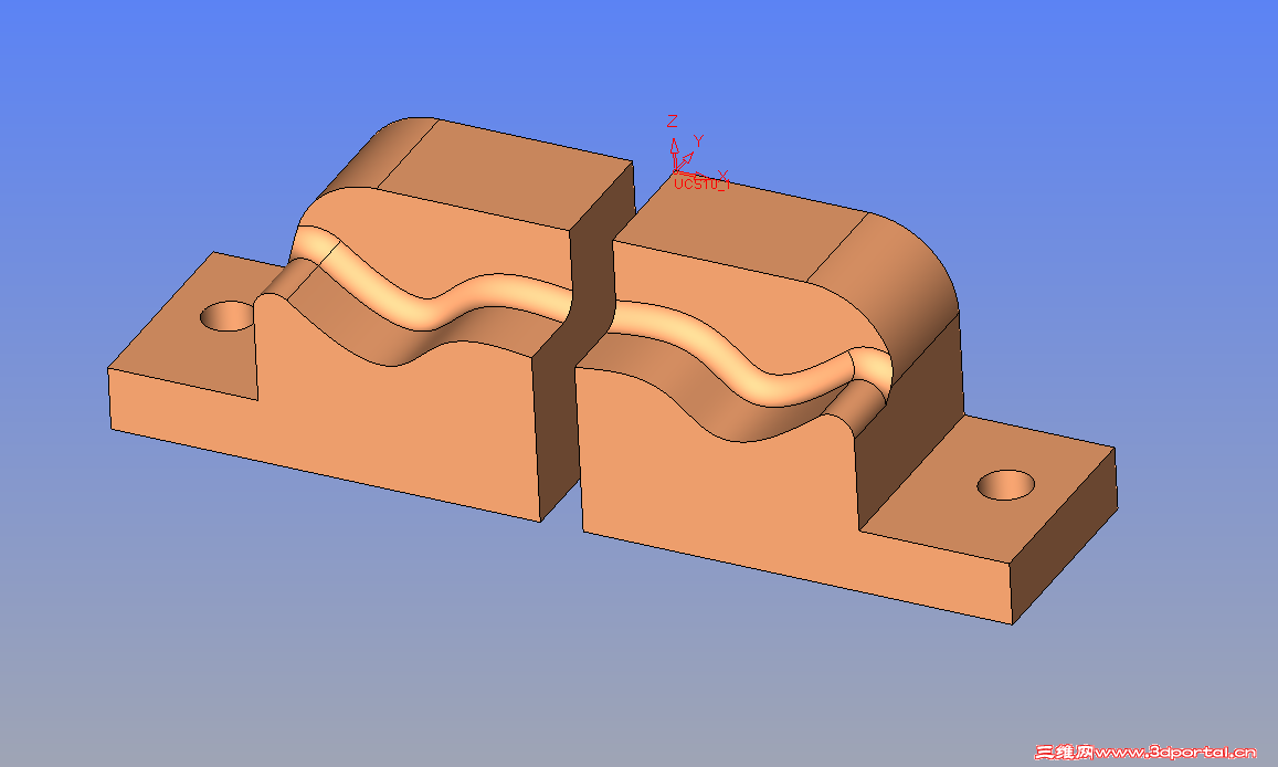

对于对称的工件(两种情况:对称件在一个图档里或者是单独的两个图档)大家是怎么写刀路的?8 j& v* i7 K7 p  @" W
是写一个程序,然后把这个程序镜像,还是将程序保存为模版,编另外一个程序的时候调入模版?
2 q  r8 r; O) c: a如果镜像的话刀路的顺逆铣改动比较麻烦,下次再用的话也不方便;调入模版的话是不是还得重新计算刀路?

l图档镜像一下重新计算就可以了

直接程序镜像 或者 操机在机床内 镜像。  通常的加工中心都有镜像功能
