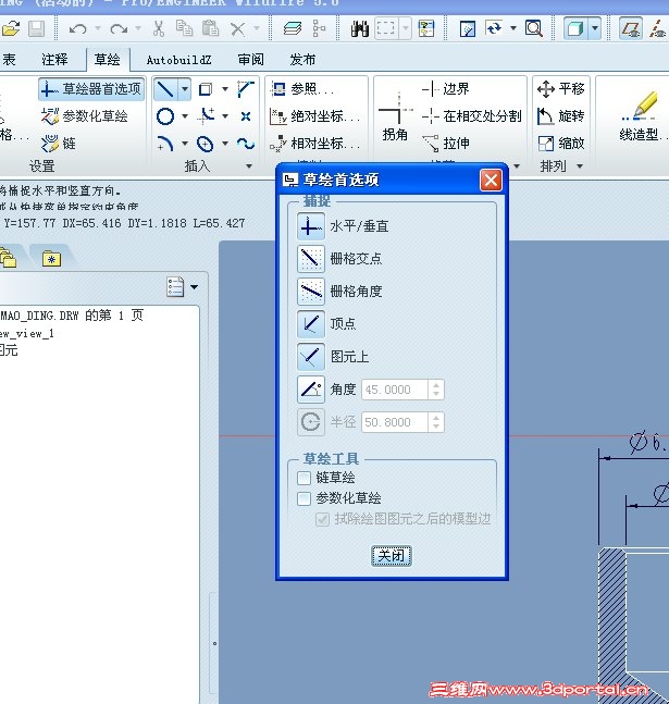

 楼主| 发表于 2014-7-18 11:14:09 | 显示全部楼层 来自: 中国湖南长沙
出图是可以,剖视图,详视图什么的没有什么问题。标注什么的问题不大。
% C; ~  ^* V" R我有一个问题:我要在工程图中直接画草绘,怎么去修改这些草绘元素的约束?草绘的目的是增加一些概念的信息在里面。
发表于 2014-7-18 11:59:20 | 显示全部楼层 来自: 中国湖北黄冈
本帖最后由 tangcarlos3d 于 2014-7-18 12:01 编辑 $ F6 M6 C$ v3 b5 E; ]7 j
fisherliu 发表于 2014-7-18 11:14 http://www.3dportal.cn/discuz/static/image/common/back.gif
: A+ d/ L3 `3 t出图是可以,剖视图,详视图什么的没有什么问题。标注什么的问题不大。
4 Q0 Z. a2 D" @& g* e4 X我有一个问题:我要在工程图中直接 ...
0 s$ u, k# y) e' p
1 D+ @( x( Q$ I6 h% E) ~1 _在草绘时把“草绘”下面的“草绘起首选项”按钮按下即可调出约束(见图);还可以用“参数化草绘”进行草绘。, t5 }5 d  s% Z% Z* W0 a0 G0 O
另外还可以把绘制的草图命名存盘,到时直接调用即可。
 楼主| 发表于 2014-7-18 12:23:45 | 显示全部楼层 来自: 中国湖南长沙
本帖最后由 fisherliu 于 2014-7-18 12:25 编辑 * R" V; h2 V. a
# G; N4 x1 Z5 i4 F8 n+ B& x# x5 t2 V' T是的,画的时候可以这样。但是画完后要修改,怎样修改或添加新的约束?& o, h1 x& Z, m$ j9 h
有些概念或简化,需要用二维来表达。我希望能像AUTOCAD一样可以画草绘。

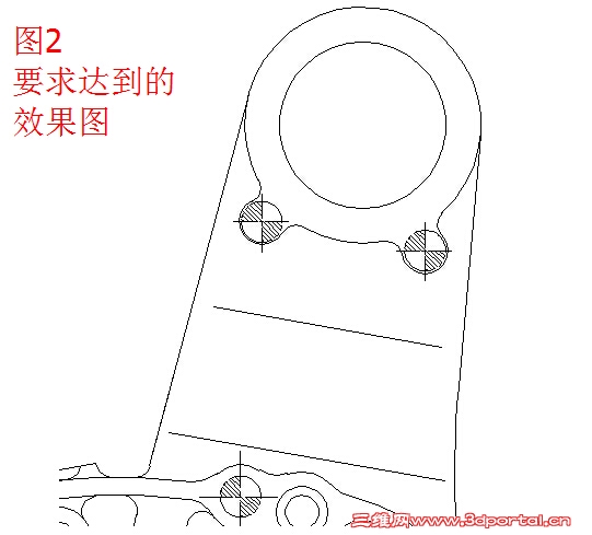

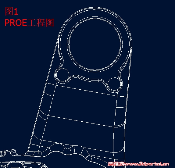

发表于 2014-7-22 08:53:50 | 显示全部楼层 来自: 中国广东肇庆
借个主题,向各位高手请教下,PROE工程图如何才能达到图2工程图的效果
9 l) k5 j% r* {4 z2 s1 |' X4 n说明下:
: Y# f6 `1 M4 W* c& Z; D4 [" a7 O; \1、不要要求我用:边显示命令,我太懒了;9 W: ?& ~+ S* v; j' N& y
2、不要说在没倒圆角和拔斜度下做工程图,非参啊
2 M; L1 e8 _# w+ r9 v) r/ c+ T0 `& q3、更不要说做不到。
6 W' F: ?% y2 ~3 ~5 }# _谢谢!/ H% F: v* n) e" J4 b7 M8 u
7 z) J. S' j, G$ [% J: U
6 M4 N- |$ {) O
发表于 2014-7-22 09:00:25 | 显示全部楼层 来自: 中国广东肇庆
再说一句:不要说提供3D那样的话,自己随便做一3D,做完拔模、倒圆角就可以试了

3 u- _) k/ O) l# H, m$ h你指的“约束”是什么?解除视图/向视图的对齐还是其它的?
 楼主| 发表于 2014-7-24 09:04:39 | 显示全部楼层 来自: 中国江苏徐州
就是我在工程图中,用草绘画图,就好像是电气或液压的原理图。画完后我需要修改,修改或增加水平,垂直,端点重合等约束。
发表于 2014-7-24 13:26:42 | 显示全部楼层 来自: 中国广东肇庆
1、草绘前设草绘器选项和参数化和参数化草绘& m( k0 ], M7 T9 ?% g! ]
2、做完需改,可以右键:移动特殊选项
% a9 o: W; W% c# i, a5 w( m3、关键时设计前多思考,减少修改
2 ~6 [. D/ [: G1 _. F- j4、不可能与CAD一样
5 m9 i8 `# G9 k' {7 w+ a2 `' m5、如复杂的可在零件下草绘做完再转过来
& p' r' ?3 K2 ]6、很复杂的用CAD做完再调进来,也是很方便的

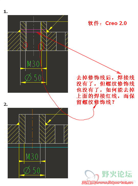

发表于 2014-8-3 20:09:32 | 显示全部楼层 来自: 中国北京
Creo2.0中3D.prt对应的工程图2D.drw不同名可关联,但保存副本3D.prt改名3DB.prt时工程图不能跟随改名复制。请大家提供有效方法使不同名原有关联的两个文件同时保存副本改名且关联。

发表于 2014-8-4 08:56:45 | 显示全部楼层 来自: 中国湖北黄冈
dugqcad 发表于 2014-8-3 20:09 static/image/common/back.gif
) f* I2 ]" V! V# ~, n7 E4 ?( ECreo2.0中3D.prt对应的工程图2D.drw不同名可关联,但保存副本3D.prt改名3DB.prt时工程图不能跟随改名复制。 ...
* I  x2 ^" ^  ~& }) Y
将配置文件里的rename_drawings_with_object设为both后、存盘,就可以将另存为的prt和drw关联。
