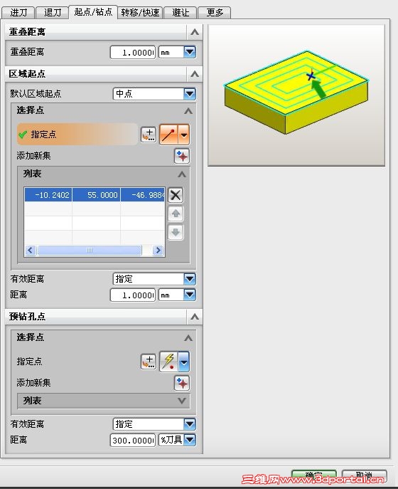

图片中的起点与钻点怎么设置都没效果。有什么作用呢。探讨一下吧,谢谢。

这种铣平面的程序为啥要设预钻点呢,预钻点一般针对型腔件加工,所使用刀具没有插铣功能情况才使用的方法
发表于 2014-7-15 10:07:06 | 显示全部楼层 来自: 加拿大
这个大平面铣时,建议从外部进刀 可以将需要加工范围略扩大点,利排屑,平行走刀或环绕走刀也有差别 平行可能接刀小些,环绕速度快点

, d' d& p2 o. V8 M6 ~1 Y不是铣面,我铣削型腔怎么设置没效果
