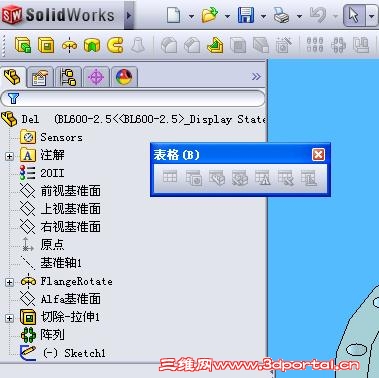

0.jpg 5 D, X7 f; ]3 \( d5 z5 [+ ]
& }7 L3 `8 \9 _( H8 t4 I一直使用SW2006版本,插入系列零件设计表。现使用SW2011版本,插入系列零件设计表时,发现其没有激活,见图所示。8 v' M: I/ v0 J: f* l( k, ^" i
4 O7 v1 n7 i. _. O% O1 R
问:如何激活图示系列零件设计表功能、
* s- n5 F6 N  g/ p* i5 @$ w
发表于 2014-7-12 22:56:49 | 显示全部楼层 来自: 中国广东深圳
系列零件设计表不是在“配置”选项卡上插入吗?
5 y' v) E5 s/ E  a8 @而且我看你这个好像是材料明细表之类的?材明细表之类的好像要在工程图环境下才能用吧?
发表于 2014-7-12 23:32:29 | 显示全部楼层 来自: 中国天津
到工程图模块下使用
