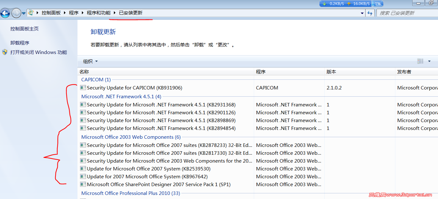

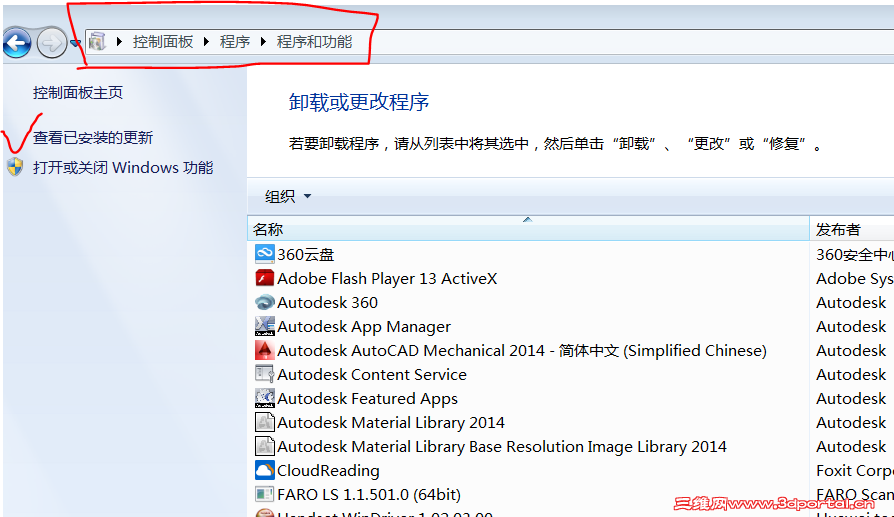

如何删掉windows的安全更新
发表于 2014-7-14 21:14:51 | 显示全部楼层 来自: 中国陕西西安
win7下,如此可行:* H# [8 U: C( O* m1 C, A
4 |4 L% A4 E0 f6 Y  @* ~
0715-1.PNG . \; @1 k' N( v1 y& }7 V8 ]4 ^
+ y$ t! O+ e7 |7 e! C5 _

zhouyj1234 发表于 2014-7-15 07:58 static/image/common/back.gif
7 x% B  R' Y( X, l2 T$ a我用的也是win7 office2007   我一个个查了,没有装你图上的更新。 但是还是有问题
4 l" R: Q1 i* l% w我只是示意给你看如何删除windows的安全更新。
' o1 N! y5 c6 l8 t9 L6 Y8 y0 R你应查找出问题时的前两天的windows的安全更新并卸载试试。
