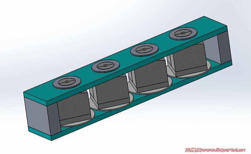

如图,如何用一个电机,带动四个同步旋转?
& g. l6 S; I& I7 a3 u8 y我初步考虑用同步带,不知道是否合适

电机带齿轮接万向接头
plc + 2 应助
发表于 2014-7-11 11:32:50 | 显示全部楼层 来自: 中国山西太原
1  用电机带动一个装置,其余装置用齿轮和过轮连接,保持同步旋转。
. d+ H+ ~% U5 h: k: t+ d) j% U2  用电机带动一个有四个出轴的齿轮箱,四个出轴分别与四个装置相连接。4 _1 e0 ~; _7 B6 `6 V8 I- U, z
用同步带互连,结构不紧凑,占空间较大。
plc + 2 应助
发表于 2014-7-11 15:56:20 | 显示全部楼层 来自: 中国河南洛阳
可以用链条传动
plc + 2 应助

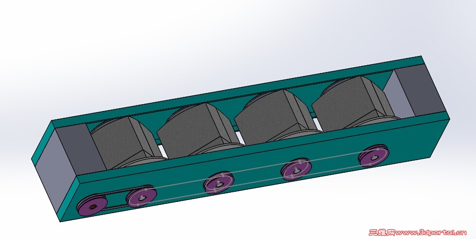

 楼主| 发表于 2014-7-11 16:43:44 | 显示全部楼层 来自: 中国河北唐山
大家觉得我这个方法怎么样?
发表于 2014-7-11 20:19:09 | 显示全部楼层 来自: 中国辽宁大连
oukw 发表于 2014-7-11 16:43 static/image/common/back.gif4 F5 l7 G8 q5 J# g7 u! e/ V! G
大家觉得我这个方法怎么样?
; |4 R) H% y8 D1 O- S: [! L   不错
发表于 2014-7-11 21:50:21 | 显示全部楼层 来自: 中国湖南岳阳
oukw 发表于 2014-7-11 16:43 static/image/common/back.gif$ A9 `7 D: R9 e: T  S* a" y( j& s
大家觉得我这个方法怎么样?
! x9 }$ q& z. W9 c( q9 ^0 D: w+ q如果负载不大,可以。
plc + 2 应助
发表于 2014-7-11 22:04:59 | 显示全部楼层 来自: 中国陕西西安
用链轮负载能力会大些
plc + 2 应助

发表于 2014-7-12 14:13:02 | 显示全部楼层 来自: 中国辽宁朝阳
链轮好一些带轮可能承受不了
plc + 2 应助
发表于 2014-7-13 06:49:20 | 显示全部楼层 来自: 中国辽宁抚顺
链轮好精度不好,噪音大。同步齿带动力小。应该根据使用精度要求,选择满足精度要求和动力要求中,噪音小的方式。
plc + 2 应助
发表于 2014-7-13 08:25:01 | 显示全部楼层 来自: 中国辽宁本溪
就是一个风箱吗,5楼的皮带轮放到箱体里。这种设备在灰尘大的厂房使用很多,负压吸尘。同步没有要求。5 C9 c( c: b$ e
你的图没有看出电机在哪,郁闷。
plc + 2 应助
 楼主| 发表于 2014-7-14 11:12:01 | 显示全部楼层 来自: 中国河北唐山
shifeng18 发表于 2014-7-13 08:25 static/image/common/back.gif: w3 P) y7 F! u+ J  Z1 _$ ~
就是一个风箱吗,5楼的皮带轮放到箱体里。这种设备在灰尘大的厂房使用很多,负压吸尘。同步没有要求。/ E8 O/ d6 L- _2 q) e* l
你的 ...
8 Z6 J, H4 p- W5 F" Z
藏在侧边的箱体里了: n& C. a% i: |4 ~3 d1 y2 m- `
发表于 2014-7-14 17:43:16 | 显示全部楼层 来自: 中国广东东莞
跟动力辊筒的原理是一样的
发表于 2014-7-22 12:09:50 | 显示全部楼层 来自: 中国福建厦门
2 \$ t, z1 V& g( D$ P0 N8 v
: \/ n4 d# o# I; B& o9 S不知转盘的转速是多少,转速低的话我认为用蜗轮蜗杆比较好,也就是一根轴带4个蜗轮。
- f. ~  R& }& e$ p4 b6 Y5 k用齿轮组也是可以的,但安装比较麻烦。
 楼主| 发表于 2014-7-22 17:10:26 | 显示全部楼层 来自: 中国河北唐山
keilei001 发表于 2014-7-22 12:09 static/image/common/back.gif
# M, ~4 L0 q" g) q* ^不知转盘的转速是多少,转速低的话我认为用蜗轮蜗杆比较好,也就是一根轴带4个蜗轮。, l  H2 @- M# \. m
用齿轮组也是可以的, ...
, h$ k! U- M3 p
高!+ x0 t& j) n8 }- {
转速30rpm。
发表于 2014-7-22 19:13:14 | 显示全部楼层 来自: 中国福建厦门
oukw 发表于 2014-7-22 17:10 static/image/common/back.gif5 B$ n# u2 `1 @" |' }
高!0 ]. w! M; m6 X5 S# D6 P
转速30rpm。
6 g7 [, q: G# j0 }
每分钟30转速度不高啊。
发表于 2014-7-25 21:34:27 | 显示全部楼层 来自: 中国广东深圳
借用16楼的想法,把蜗轮蜗杆换成皮带传动,由一根驱动轴驱动
发表于 2014-7-27 18:13:00 | 显示全部楼层 来自: 中国江苏苏州
楼主,这个和力矩,转速都有关系,低转速大扭矩直接使用齿轮,扭矩较小可以考虑平皮带。当然同步带也是可行。
