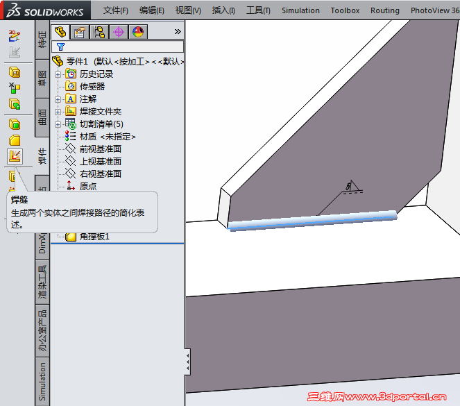

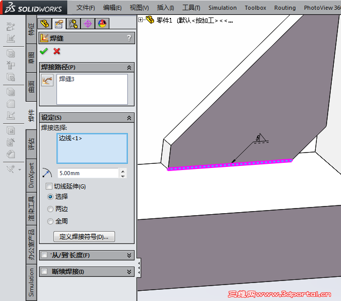

sw里有焊缝特征的
阿帕奇 + 3

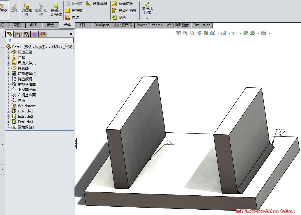

是要这种效果吗?选圆角焊缝就可以了。
! G- q" n) }  r! `1 {
发表于 2014-7-30 16:30:50 | 显示全部楼层 来自: 中国广东深圳
左边那个用“焊缝”工具标注的,右边是用“圆角焊缝”标注。
