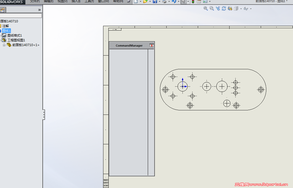

[求助] 工程图命令栏问题
发表于 2014-7-10 18:10:16 | 显示全部楼层 |阅读模式 来自: 中国陕西西安
00.jpg 请教高人,不知道为什么我的SW工程图左上角什么命令都没有,修复也换过模板,都不顶用,待高人指点,谢谢
" O% r% ^9 t  |$ |) l

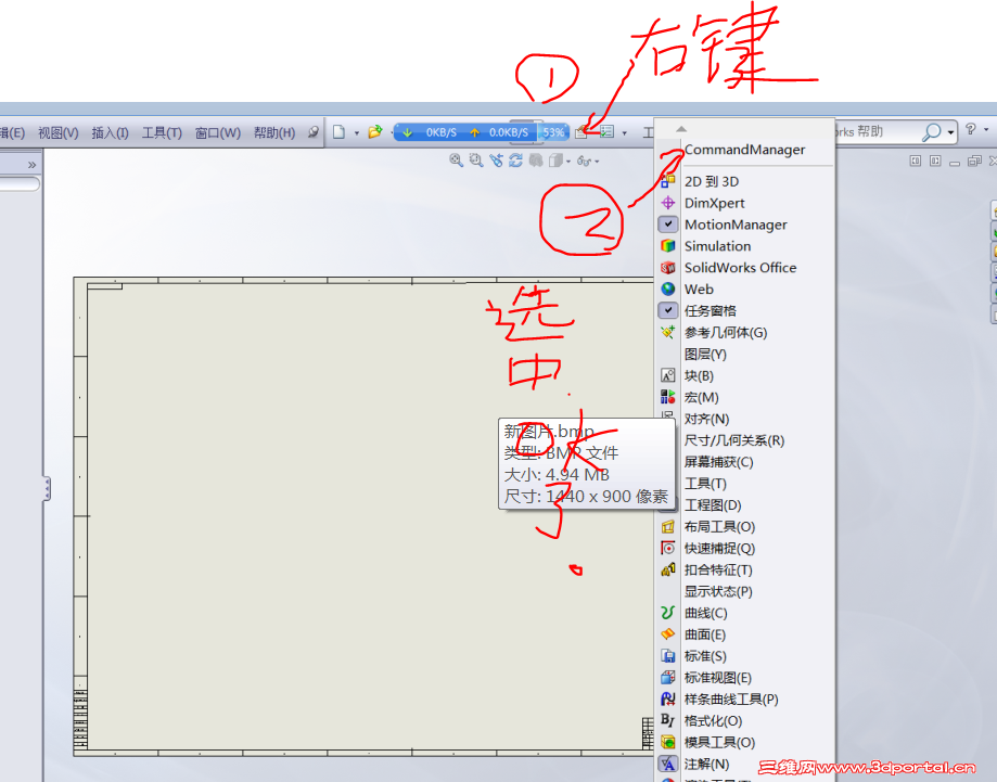

发表于 2014-7-10 19:43:48 | 显示全部楼层 来自: 中国陕西西安
如下图示,试试:% c" k2 Z# Z+ [9 R' Y
