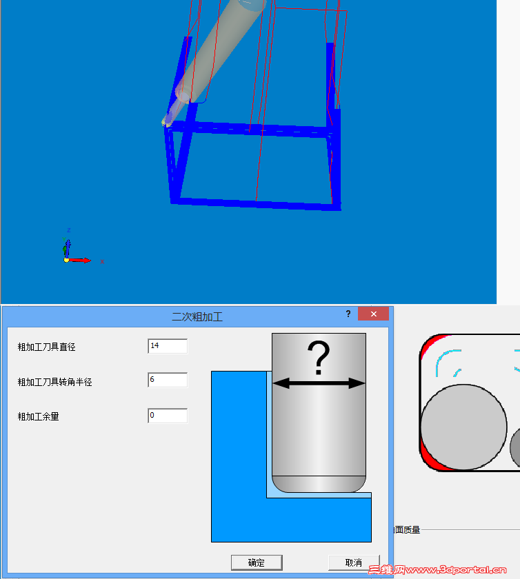

[已解决] 这清角是5X航空铣里的哪个策略?
发表于 2014-7-10 10:19:17 | 显示全部楼层 |阅读模式 来自: 中国湖北武汉
本帖最后由 badchi1d 于 2014-7-10 10:21 编辑 7 H7 u. l- C! V0 b! I. r, G. ~
* U3 d) V9 f# p3 R% j8 C2 c) d 111.png : F- v, g; j, N/ Y
* k* b# Q7 C+ q; X
这是HAIBO做的,没说怎么做。求教大神指点~ 为啥我木有二次粗加工这个选项,E10没有吗?

发表于 2014-8-1 10:11:58 | 显示全部楼层 来自: 中国浙江绍兴
从图片看两张图片是两个策略:
  N8 o1 S0 a6 @9 o: X1---航空铣
7 N, j5 E' o% E1 P2 o( s2---多轴开粗; e- `% P. J" C: @
多轴开粗是E12的新功能!只是也放在E11sp3补丁里了,E11没有关于这个新功能的说明 !* J, D2 @$ D3 c: x4 W4 D

 楼主| 发表于 2014-8-1 15:53:33 | 显示全部楼层 来自: 中国湖北武汉
密密麻麻 发表于 2014-8-1 10:11 static/image/common/back.gif# m' w0 w  {( P8 Z; i* i
从图片看两张图片是两个策略:  W& M5 T/ v$ k
1---航空铣
8 Z) N5 P6 |- N( y3 ]4 h2---多轴开粗
$ w4 a4 f6 u. @9 c& v
多谢版主大人,之前看HAIBO的那个清角百思不得其姐。原来他用的是E11的版本。怪不得我翻遍了E10都找不着...
