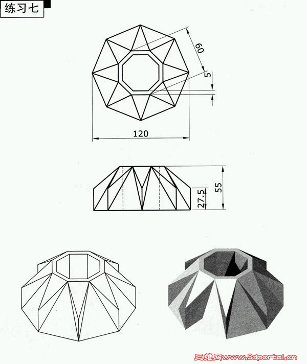

[求助] 这个图形该怎么画?求助
发表于 2014-7-7 21:54:43 | 显示全部楼层 |阅读模式 来自: 中国江苏苏州
这个图形该怎么画?麻烦说下详细步骤,最好附上截图。: ?6 S6 P" _' `& a+ F

发表于 2014-7-8 11:38:10 | 显示全部楼层 来自: 中国湖北黄冈
简要如下,方法之一仅供参考。+ h1 ~8 b  n7 k8 S# @, N0 j
1. 画圆锥:底部直径120,上部直径60,. q3 J* d5 V" d2 O3 z& |- d
2. 切出8零锥台:上不对开尺寸60,下面对开尺寸120*cos22.5(可以先画一个,其余旋转列阵),
& E3 |8 @* i$ E9 ~5 U0 G  f% X; E3. 以上平面为基准,拉出8条筋的毛坯(水平方向是三角形截面,拉伸到下面的斜面或底面):上不对开尺寸60*cos22.5,下部尺寸120,
' h" e* i# V+ l5 D4. 切除8条筋的斜面,高度27.5(可以先画一个,其余旋转列阵),
: O& s+ Q$ q. p: L5. 切除8边形内孔。

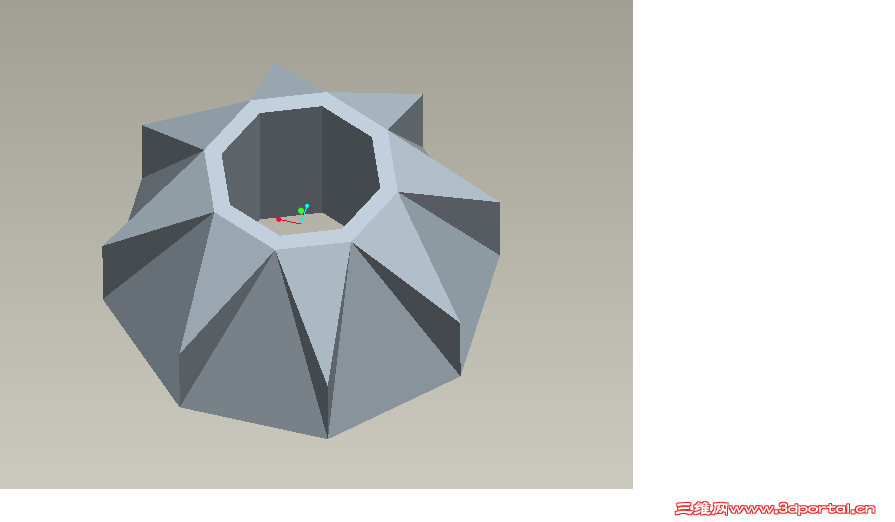

发表于 2014-7-8 20:58:25 | 显示全部楼层 来自: 中国浙江杭州
这是我画的,2种不同的方法,传上了自己看。当然方法还有很多
模型.prt.rar
551.11 KB, 下载次数: 47
发表于 2014-7-9 20:17:23 | 显示全部楼层 来自: 中国浙江嘉兴
本帖最后由 zzs394305373 于 2014-7-9 20:29 编辑 / X# _2 ~$ m5 b' |3 o' `
" B; s' ?0 o. M+ @2 S! z( w' f& n) W& j楼主可以参考这个,只是一种思路而已:
6 N4 O- M' Q, w  f$ O7 [  `$ L$ m+ @3 z# N
