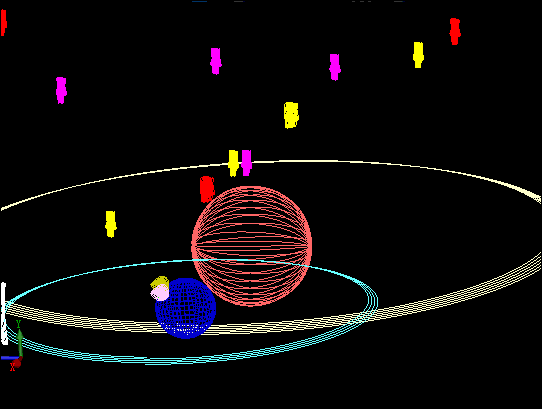

4 L# @( Z. e0 w  L5 T* n最近学习了一下SW的曲线功能,虽然学的一知半解,但觉得SW的曲线功能还是可以的,但方程式曲线只支持直角坐标,相比球坐标和圆柱坐标的公式复杂。
5 e! l# a* I+ D9 i, v; X8 L' e1 N1 N0 @下面文件中的曲线,是通过Excel计算方程所得到数据后,输入通过XYZ点的曲线。请欣赏一下动画。- \6 B$ o0 f' b" m# h4 c
纯自学,自娱,自乐~~: s$ X  O: _0 P0 u! C

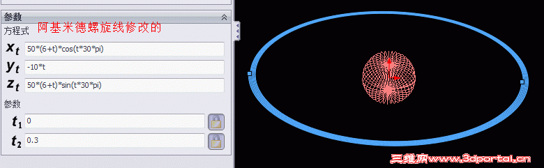

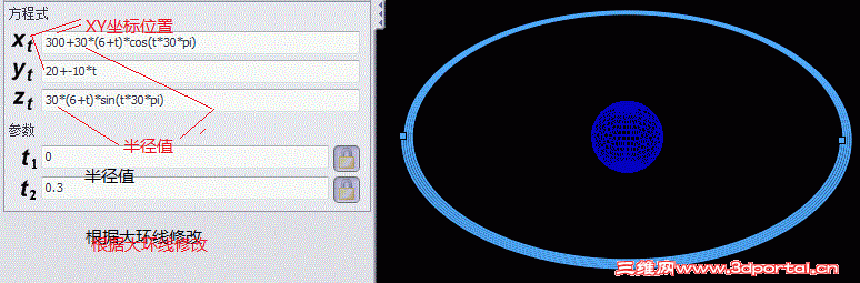

# D8 x2 }9 T+ D& I) K* k1.大环形轨迹线2 r4 c# e; X4 I9 G
大环状轨迹线.gif 8 |! ?, W( Y! z+ U  Y# _
2.小环状轨迹线6 p4 z7 I7 A( s( X- Y* {5 Q9 [* B
小环状轨迹线.gif : x' a$ h0 w' y% X" b% I

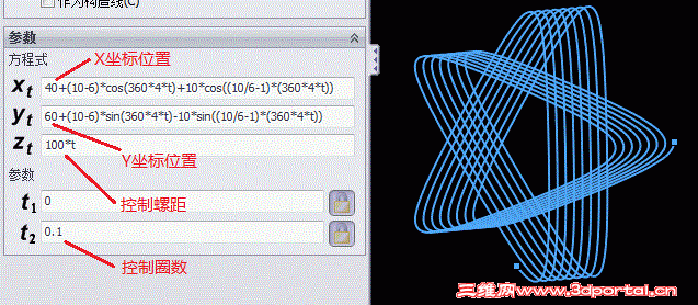

3.五角星螺旋线
) u- ~2 n, q. O. Z. ] 五角星螺旋线.gif 8 v5 V' k3 z0 D# Y3 e3 j

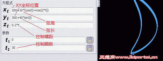

4.弯月螺旋线
6 c2 ~; Z! x6 c9 T2 I: @% \. B 弯月螺旋线.gif 9 o9 J# z3 m# D: v2 p4 ]

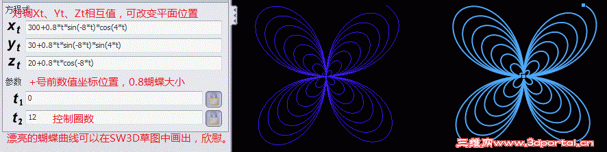

5.蝴蝶曲线0 y; u; g+ F8 ~7 P
蝴蝶曲线.gif ' Q; E9 x: @5 Q3 Y

0 h3 l* g" E4 `: @# P. G9 l* s比较典故方程式曲线,昨晚忘截图了,参数自己搜一下,参数前面加上坐标位置值就可以了(例300+)。
1 M3 M. H1 _6 T3 {/ F% Z; t$ Q提示一点,两次做的,第二次Yt和Zt参数对调一下,两次加一起就是风格。! l0 T& n2 B* `  }: E# ^1 ?: @
- D2 c. Y* [1 M2 G% I0 t1 W6 |

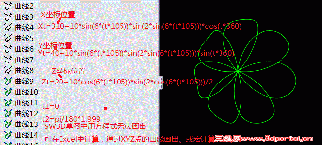

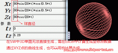

; t) l) Y) @! f" f7 c下面几种在SW的3D草图无法画出,应该是画出过程曲线相交。. r0 ?5 d: r; q5 v: j. w
7.球形曲线
  e- R5 @1 |: L3 A. G/ {' z3.5叶重叠7叶线弯( m1 k6 A5 y: E% `! \! `5 q( u
