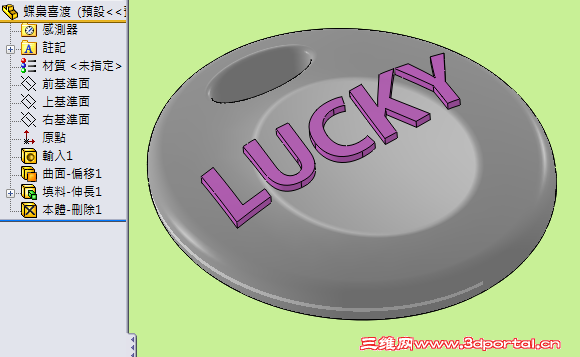

包覆一次只能選擇一個面。; u; d3 o6 S0 @3 ~8 ]+ g
要達成要求,就是想辦法把那三個面變成一個:樣條曲線。

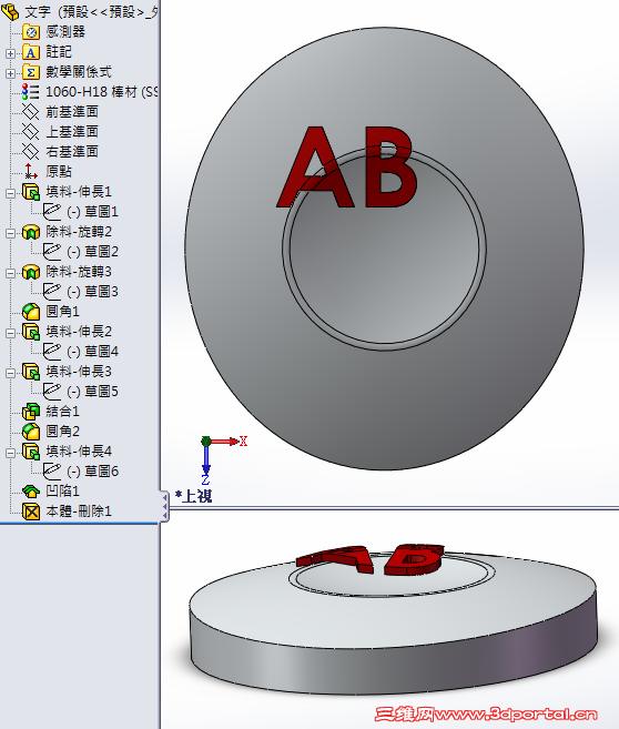

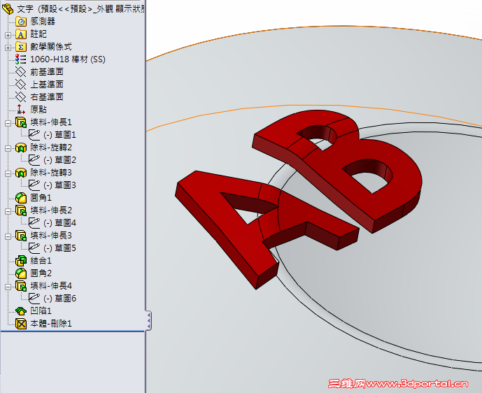

試了凹陷 (壓凹)    參考了
$ Y6 y5 L/ m  q& b6 Y: `. L4 j% t. h( ^

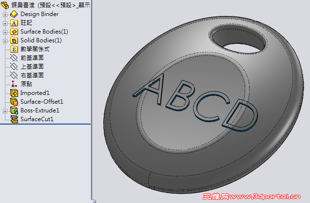

沒注意樓主給的是 igs 檔…><
1 z3 ]; o+ q! S& m  u4 A/ c梁老師給了一個參考做法,那我也給一個具體的做法。
) F$ }9 H2 c  N/ h9 \: g; Q如果這東西是要開注塑模的話,那麼,包覆就不是一個好的方法了…+ z; Z8 W+ J& C7 Q
垂直除料反而來的更直觀、更符合工藝。
) E! l2 P: x1 L4 R5 C$ N9 Z, d; C; ?' o/ `2 B6 H' v
