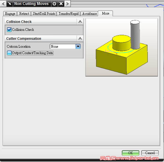

发表于 2014-7-10 07:53:07 | 显示全部楼层 来自: 中国台湾
本帖最后由 friendclub 于 2014-7-10 07:54 编辑 % `" L/ Z# N) W  N! Z% ]
5 J, {5 n. ^' m8 g" E; }
在非切削移動裡的最後一個頁籤,output contact/tracking data選項就是。% R; R5 \* l4 F, b; M4 ]: ?
