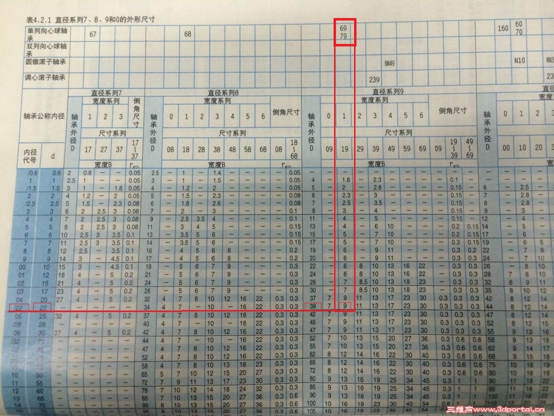

 楼主| 发表于 2014-7-6 11:11:48 | 显示全部楼层 来自: 中国广东韶关
谢谢楼上各位的帮忙,69/22的确是内径22mm,外径39mm,宽度9mm。
) A$ k, A5 |' C0 [: j3 N! T* s由于没有找到现成的工厂,我自己设计了一下,然后外协出去。参数如下,也请各位斧正,谢谢。
0 f3 q  K+ l/ H考虑到借用一些现有的保持架,设定Dwp=31,DW=3.175,Z=17% e) \' C% T( \+ A: C
fe=0.526;fi=0.516: K. y$ h" s; l: s# J4 v
Kde=0.37;Kdi=0.4. h. F- G2 s% r! I2 G: q% S" ]# e! d
结构就基本出来了。

这个事啊,也没那么复杂,型号不是我私自编的,人家客户之前用的就是这个打字的产品。而且在网上搜这个型号,也是可以搜到的。
4 \% A' D) w* ^3 R他的型号我觉得倒是可以顺畅的识别,6是代表深沟球,9是代表薄壁,“/22"示说内径22。至于宽度和直径尺寸,可以查表获得,所以不存在非标啊。我也把表格附在后面,可以参考一下。
  ^4 g" V) ^2 K. T- ?; [; s  T: i' \4 A( t7 G
发表于 2014-7-11 08:48:55 | 显示全部楼层 来自: 中国河南洛阳
wxd00219 发表于 2014-7-10 17:29 static/image/common/back.gif
2 k, j! G' J% j这个事啊,也没那么复杂,型号不是我私自编的,人家客户之前用的就是这个打字的产品。而且在网上搜这个型 ...
* q2 t% H$ e! u. p- w我搜索了下,倒是没搜索到69/22,只有RNA69/22,不过客户之前既然用过类似代号,也没办法,按照客户代号走的情况也很多。
