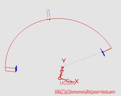

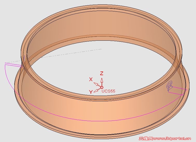

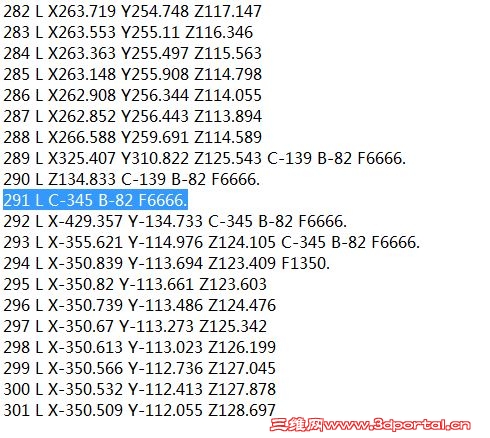

; V% m4 n5 X+ m/ H& d& E+ F$ v, l8 V我用的DUM100T机床,在外圆铣两个平台,一个程序内中间连刀在程序处理前还能看见,处理用的是五轴M128方式,处理后程序内连刀就直接BC轴转到下一个平台位置,中间连刀就不在了,大家遇到这个情况没有?怎么解决的?9 \/ v0 T7 K( w: ~1 W4 H
我向解决的就是怎么把中间连刀的数据处理出来?
