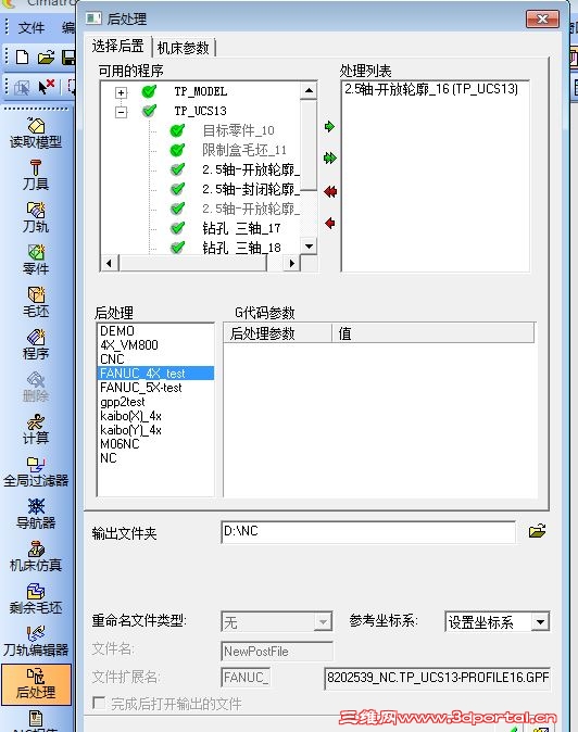

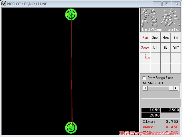

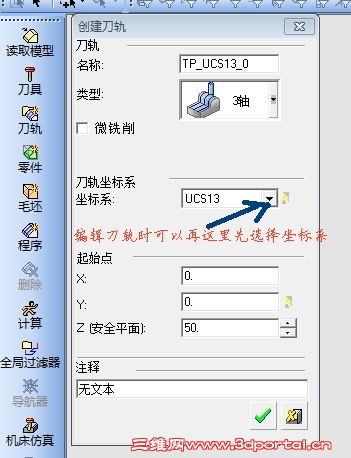

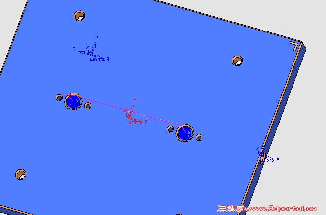

6 S/ e% |2 W7 ]向各位大虾求教,Cimatron E 10.0编程的坐标怎么确定,图档里的绝对坐标和后处理后的坐标不一致。怎么解决,先说声谢谢了~~有点急啊, o1 ^9 j5 Q7 E7 i
详细情况是,后处理出来的Z坐标是正常的,但是XY坐标始终保持着原先图档的XY坐标系统,怎么都改不过来。4 n! N+ i( J; v; F; G' L3 d

后处理出的模拟,看坐标
后处理出的模拟,看坐标
编程时候的坐标
编程时候的坐标
发表于 2014-7-1 17:42:32 | 显示全部楼层 来自: 中国江苏无锡

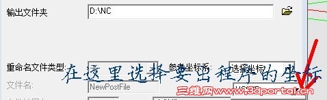

是这个意思吗?希望有所帮助
 楼主| 发表于 2014-7-2 08:45:21 | 显示全部楼层 来自: 中国天津
安安lao 发表于 2014-7-1 17:42 static/image/common/back.gif
0 h7 `2 R1 Z. G: u4 n0 o' v7 h2 Z! S是这个意思吗?希望有所帮助
( E1 d* C$ y+ u& g3 q% W4 D
没有这个选项啊,是不是要加载一个插件才有?
发表于 2014-7-3 08:56:03 | 显示全部楼层 来自: 中国北京
圉湢莪给沵 发表于 2014-7-2 08:45 static/image/common/back.gif2 L! W' N5 P- Z, M

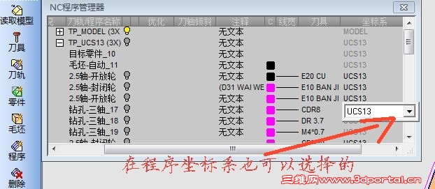

+ l* M. G# j$ o6 {前面用的是gpp2吧,gpp2有选择坐标系的选项
发表于 2014-7-3 10:07:59 | 显示全部楼层 来自: 中国四川达州
用gpp2后处理吧gpp1不要用了
发表于 2014-7-3 10:25:17 | 显示全部楼层 来自: 中国江苏无锡
本帖最后由 安安lao 于 2014-7-3 10:31 编辑 2 l- n9 {  Q! k
$ F! w7 y' t( [- B. D: @如果你用的不是gpp2后处理的话,只能这样去改了,现在大部分用户都是gpp2的后处理
发表于 2014-7-3 15:23:01 | 显示全部楼层 来自: 中国江苏无锡
如图这样改就行了

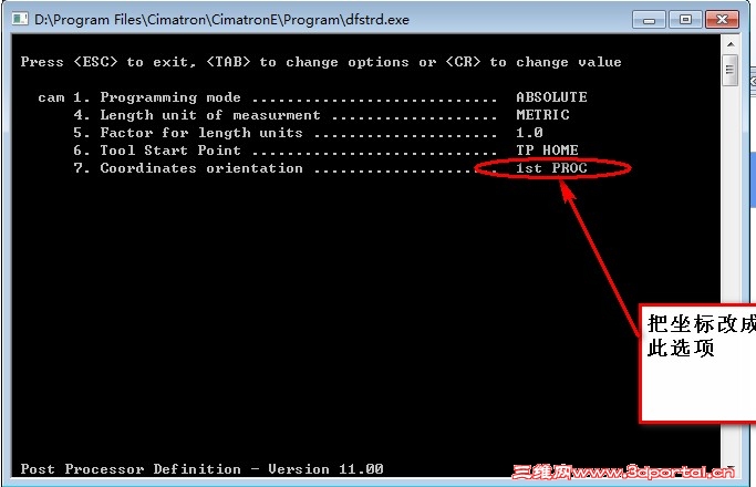

修改一些参数就可以了,按着步骤做吧。
: L8 I( l/ u5 N8 _9 c第一   运行cimatronE  Control Panel
/ v3 w! h7 a( m第二   点击竖直下来第四个NC图标
# E6 T$ z; A. X3 t第三   选择第二项Post Definition运行% ?# |* }9 e  S, v0 Z$ `
第四   光标指向你要编辑的后处理名称回车进入
0 W  b. r: ^4 O! ]/ `- J$ y1 B* x- |+ B1 K第五   选择第二项回车进入& M1 M3 v# S; C7 O% j3 I
第六   光标指向第七项用Tap键将其切换到lst PROG* n( Y+ n3 `+ P/ r6 G" Y- w
第八   按两下Esc键退出
6 \% S9 \- |9 [" {* o第九   将倒数第二项Replace it?后面的NO用Tap键切换为YES
. E/ z( N8 U  F' t1 @5 T/ a第十   同时按下Ctrl+z 然后回车退出. R" c3 a; o7 F0 q3 B  S
