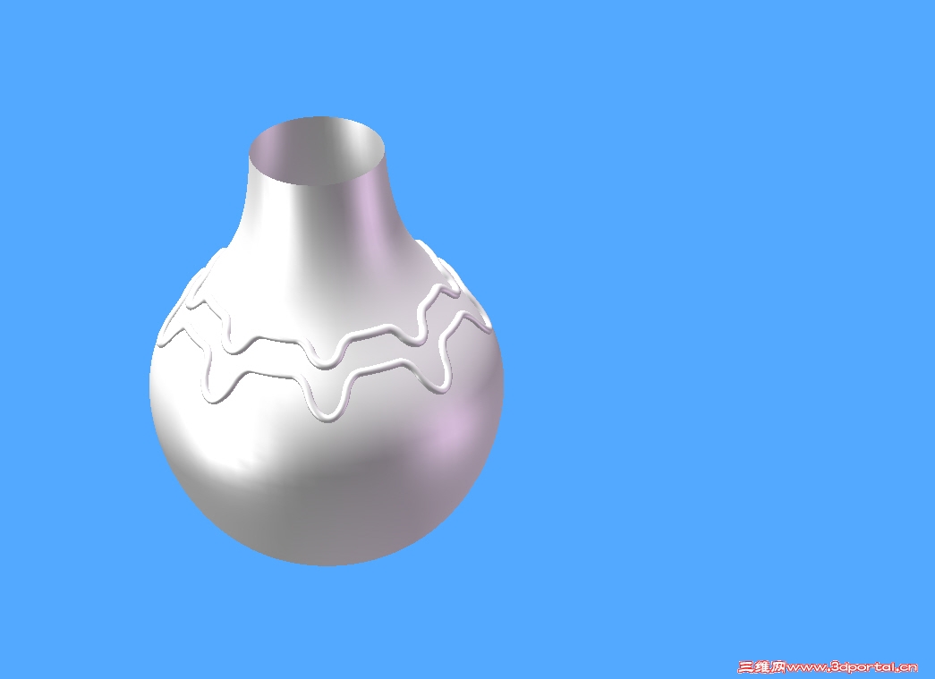

请教高人,瓶上边的环如何随形阵列5 ~& a; ]9 }4 r. r( ?2 D; {% X

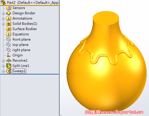

簡單的草圖分割線就可以提取掃描路徑,為什麼要用上隨形陣列?

发表于 2014-6-30 19:38:31 | 显示全部楼层 来自: 中国浙江嘉兴
如2#  不須用到陣列, T- X. _: {# I6 v* ]' e7 f9 v1 }- ?

 楼主| 发表于 2014-7-1 08:06:20 | 显示全部楼层 来自: 中国陕西西安
可能是我没有给大家 表达清楚,上边的环要有好多个套在瓶上,我上边只画了一个,其余的一个一个画太慢了,想通过阵列来实现

 楼主| 发表于 2014-7-2 13:29:57 | 显示全部楼层 来自: 中国陕西西安
看下这样是否很直观

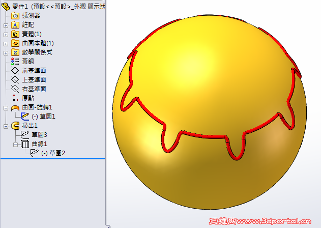

您好,抱歉回覆得晚了些,以下說說我的想法。9 F' T  a! p) n  `+ w, v
1.眾所皆知,隨形陣列並不支援實體,只支援特徵。梁老師和我包含您自己都一樣只是畫個示意圖。% Q4 k! o! I  V. K7 G( i
   那麼,那個「環」的截面是圓的嗎?還是像示意圖一樣像是個半圓?. d) ~, I3 q5 l" n. q
   是半圓的話,還有機會在零件中使用隨形陣列;是圓的話,那麼和瓶身就只有點接觸,每個環都是單一實體,隨形無法達成。
0 o! O2 w- n+ F- U. l2.由於瓶身的正投影曲線是不規則曲線,即使可以使用隨形陣列實現也絕非易事,因為間距不好控制。
% g! W  s8 l! s, `- g/ r: }1 p+ W7 ~   而且如下圖,因為是不規則線條,請問箭頭所指處,環會變成什麼樣子呢?愈往瓶口的地方愈容易理解。
  p3 l" r+ u4 e& c% f
: Q2 {6 E2 I  Z7 A   個人建議,將環的線徑(假設截面是圓的話)定出來,要套幾個環、是否等距等等條件說明清楚,  S+ {8 T! `8 Y; `1 X4 x) R' [
   然後用裝配的方式,打開自由拖曳和實體接觸將所有的環定位這樣是最快也最準確的做法。! f6 K6 \/ J, ]
   否則只是為了建模而畫圖,除了沒多大難度以外,更無討論價值。  ~~; _" A7 L' x3 Y* P: m$ D

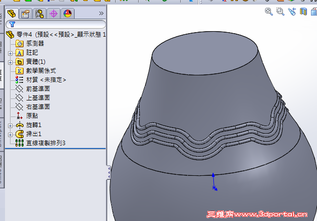

发表于 2014-7-3 17:32:53 | 显示全部楼层 来自: 中国台湾
如果能做到如下,"也許"隨形陣列還有一點點可能實現…
& `# f+ |6 N5 u/ l但是個人覺得此題用上隨形…似乎有點困難度了…
9 m6 w" A$ v  r8 g7 D& g7 E, D  f0 \; i! _8 u7 |
发表于 2014-7-4 12:57:05 | 显示全部楼层 来自: 中国台湾
不甚理解隨形 根據以前範例 瞎矇 確實很有難度 三圈再也疊上不去 應該不能算是成功 , U4 A- W' N0 k( q0 f
