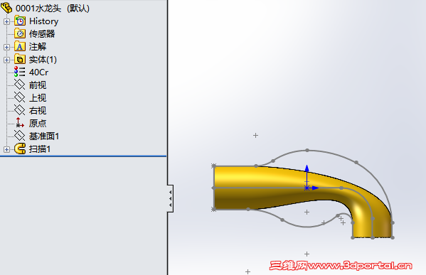

我最近找到一些模型,一步一步对着学习。
) {1 Z" D- x' {* \, A6 A: }: W. K' L# R4 @+ g! j/ x
! |+ @8 P- W1 E- A' Y) v4 H% S; N
今天这个水龙头不知道哪里问题,跟原图差距很大, @5 `4 F- N+ y! G

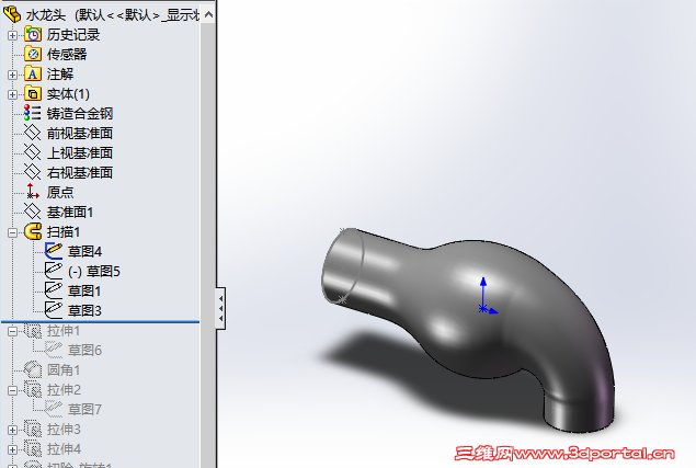

这个是原图
这个是原图
0 q! e4 E' z6 {9 Q/ Y4 W+ H3 i
这个是原图
2 z5 l5 {6 g; k' d: \& X% h8 ]( z+ ^- d

3 J+ Y+ E4 U9 m; K5 G7 r, Y# f 我画的.png " X6 B1 x" |& N6 b
这个是我画的( g6 x  y3 q2 v+ X

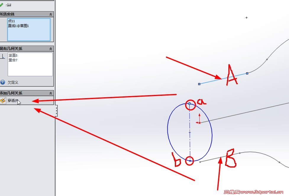

7 A* a, A. ^( y: t! y7 Qa点跟A线添加“穿透”关系,下面亦一样,b跟B亦“穿透”。
% n  I) C9 l9 P" d' p  I 0001水龙头.rar (32.09 KB, 下载次数: 3)
阿帕奇 + 3

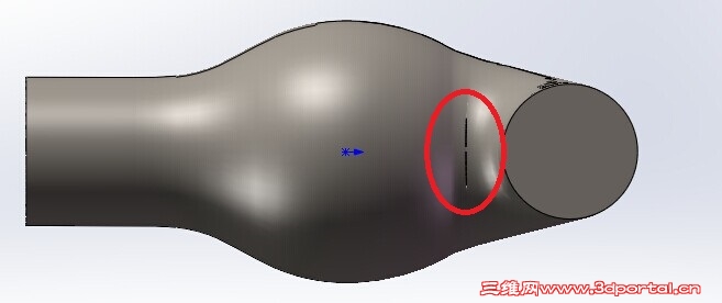

这里怎么回事?是我的显卡问题吗?

用SW打开后,在扫描上右键,解除压缩
; u! O/ d* C! M; x- Z1 w
谢谢,真的是这样,。。这个穿透关系不是很明白

坐等教程 发表于 2014-6-29 22:59 static/image/common/back.gif
  q! P6 w/ E  [  M8 `0 _, w这里怎么回事?是我的显卡问题吗?
- d7 f1 e* Y1 H  i1 m
我的也显示这样,可能这线的质量不是很好吧
