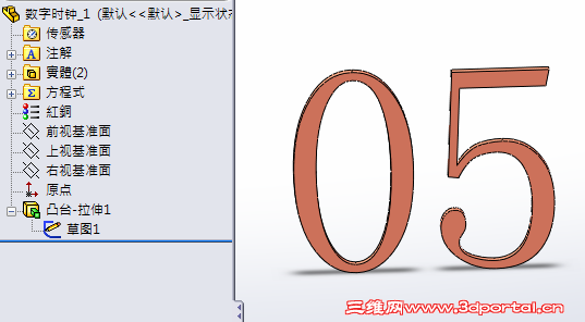

點重新計算(Ctrl-B鍵),數字由 0~59 循環% _9 D. _: s' E9 I
(借用 SG小瓜大大的附檔,謝謝了)

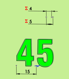

; P/ k+ F- S& V  y# n% S4 N1. 執行 個位數由 0~9 循環,判定較單純,只要=9就歸零,否則就 自身+1
4 K& S1 R) `5 }2 T/ C: u+ R2. 十位數由 0~5 循環,邏輯判定就較麻煩,除了要判定 個位數為 0 時要加 1 ,) A' ]* a8 y0 C' t
    還要判定 個位數=9,十位數=5 時 個位數及十位數要歸 0 (注意有兩個條件及要求),
# i: M8 m2 u9 t5 Q+ j& `* e   個人感覺 用 IIF 函數,同時要判定滿足兩個條件及要求比較有難度,9 a/ d9 _: k1 u5 p
   所以就要想方法如何簡化"邏輯判定",方法如圖.

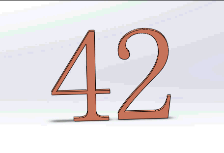

% D$ R; e! T: l: j, f, n8 X還有問題嗎??
! a2 |, W" \- M7 h7 B8 x( k) \當然如5#若不考慮另作輔助尺寸的話,還是可以解決的.5 i1 }. p4 a- t, z3 @5 [! E
所以說目前有兩種做法啦!. O5 J1 }4 Q/ w  w, [7 d1 X' ^7 V

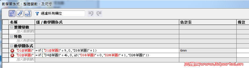

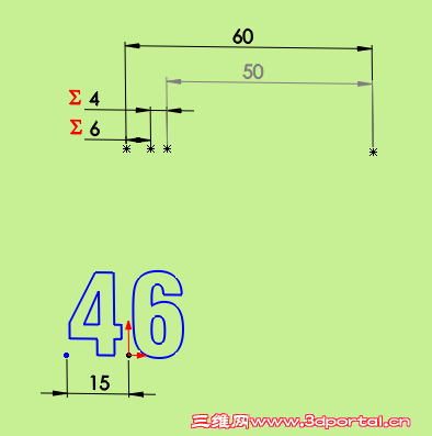

要把疑問點提出討論才不會浪費時間.
) V* S+ s% |2 X* Q先討論5#做法7 n2 w1 i: c8 x. M+ [7 J8 o/ q
1. 相信方程式個位數沒問題吧,5#也有說明.
  w/ r8 Q5 _# W0 s" S$ i! U  M3 N2. 看5#的從動尺寸(50),當個位數(D1)為 9 ,十位數為 5 時,因60是固定數,所以從動尺寸(D4)=60-5-9=46.
1 B5 i7 ~, z$ y3. 所以十位數(D2)的方程式就判定 當 D4=46 時 D2=0,當 D1=0 時 D2=D2+1,否則 =D2) Y8 l) s& H- d5 W. U, |( y: p
. @" W9 n8 I; e7 M/ R0 ^$ ] DD-1.png

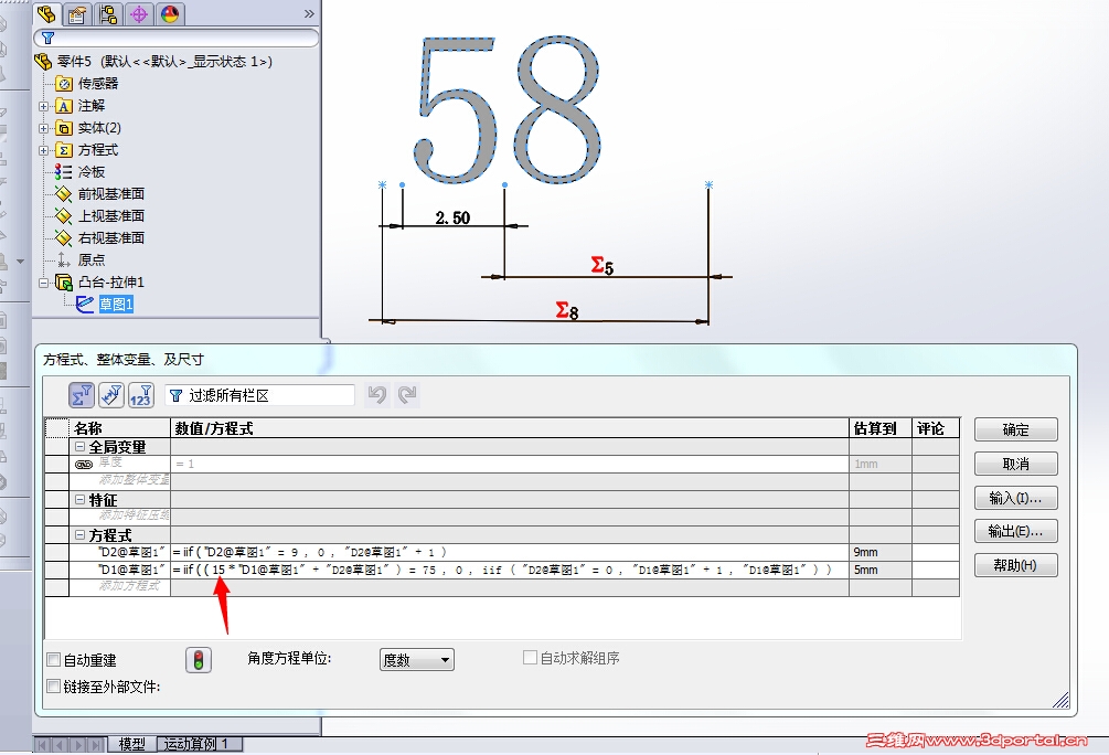

3 X9 Q$ k8 S. g/ l感谢梁大的指点,终于把秒数部分做出来了,把方程式贴出来,大家有兴趣的话,把分数和时数部分也研究研究。5 R) P* d+ Z! I! |/ s0 v+ n  j1 {
(图中箭头指的数为任意值,小子觉得最重要的是要仔细观察方程式后面估算到的值)

' ]$ N0 I7 T& I! y; ^; ~% o太好了總算解出:good
0 J( ^! k  o: ]! P6 \. ?8 P2 G# B1. (15 * "D2@草圖1" + "D1@草圖1" )  可以修改為   15 * "D2@草圖1" + "D1@草圖1", 省個()
1 `: L( J# C7 R, T/ [* }2. 另個方法,也可以直接判定 個位數及十位數的值,不需要 兩值相加.
