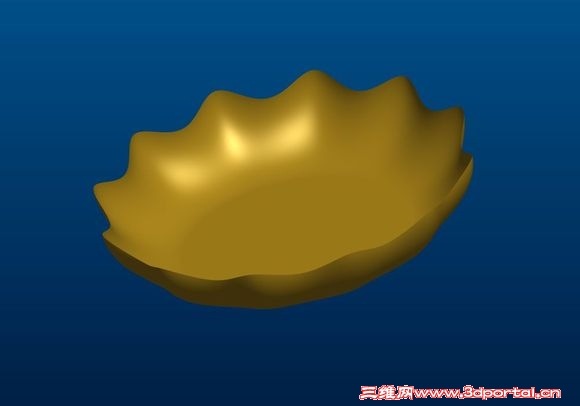

[求助] 这个果盘怎么画?一个PROE给我出的题,高手来
发表于 2014-6-27 08:32:39 | 显示全部楼层 |阅读模式 来自: 中国广东阳江
发表于 2014-6-27 08:45:25 | 显示全部楼层 来自: 中国上海
你搜下花瓶画法,1步扫描出来的。
发表于 2014-6-27 09:14:05 | 显示全部楼层 来自: 中国辽宁盘锦
本区有这样的例子,自己搜一下

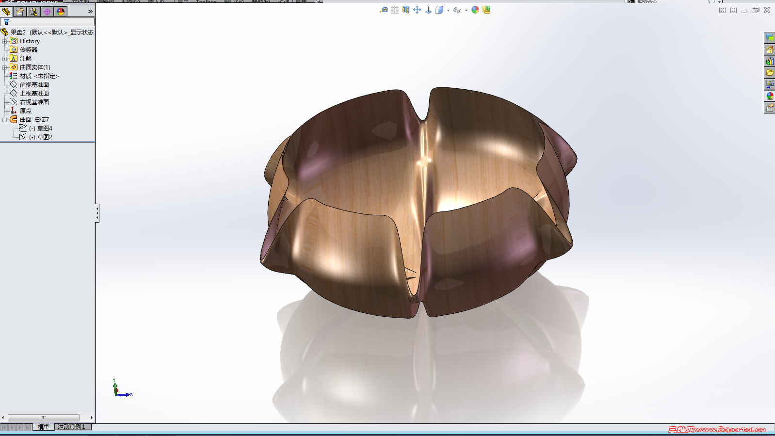

2 A* N& z/ M! N; T% W' c' f. w k1.JPG 7 q, I3 p+ r3 s3 t2 W* }$ w
6 c2 `& i" Z1 T2 J8 S' g' r( m
k2.JPG $ k8 e  {- U+ m
$ p4 s+ V; v9 A% x k4.JPG % {: @3 t3 m) ^1 Y# U
+ I2 r2 ^) I. Y$ u# Y4 {
2 a. ~8 W5 p' x( b

扫描里关键是有个穿透约束/ f  Z! }+ S9 p7 l: y7 ^% b
向4楼大师学习  深受启发

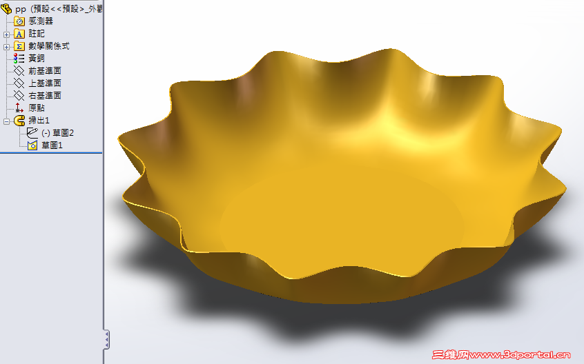

发表于 2014-7-3 19:33:30 | 显示全部楼层 来自: 中国浙江嘉兴
2 I5 c+ @' k; S% V1 H# f- F6 u/ U4 |* z. t( h
d大寶貴的教材一直沒出現,只好另做參考了!' K) @. {/ {  Q# k* Q
$ S; h3 Z8 ]7 F4 o+ E+ H
