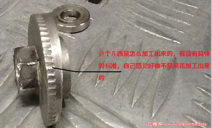

如图中的零件,所指的什么滚花加工出来的吗?这个地方是和球形柱塞配合的,请问有什么标准吗?

发表于 2014-6-26 11:37:19 | 显示全部楼层 来自: 中国湖北黄冈
什么样的齿形?应该可以用滚齿机可以加工,只是滚刀可能要特别设计;加工时控制上下高度。" L3 a0 s+ \8 a  s4 t! I
仅供参考。

发表于 2014-6-26 13:04:31 | 显示全部楼层 来自: 中国陕西西安
请将与之配合的零件图片发上来。( E$ Z7 y1 C; O( K$ _+ q: Y
若配合件与此花纹对应处无此类花纹,则必是滚花无疑。
plc + 2 应助

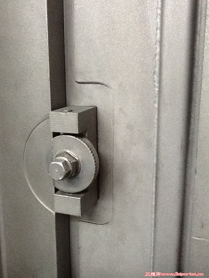

 楼主| 发表于 2014-6-26 13:24:29 | 显示全部楼层 来自: 中国浙江绍兴
这是配合的图片,请大家鉴定
发表于 2014-6-26 13:50:30 | 显示全部楼层 来自: 中国河南新乡
应该用于锁紧定位,没有见过这类标准!
plc + 2 应助
发表于 2014-6-26 17:19:13 | 显示全部楼层 来自: 中国山西太原
上图可以看出,是定位用的,两齿之间是定位槽,上有顶丝。
! o2 |5 ^1 \* B7 `9 V6 |这是铣出来的,不是滚花。
plc + 2 应助
发表于 2014-6-26 18:56:53 | 显示全部楼层 来自: 中国陕西西安
只是定位用,不是严格意义上的齿轮,铣制即可。

发表于 2014-7-4 14:07:55 | 显示全部楼层 来自: 中国四川成都
用作定位的,用铣床加分度盘可搞定。
