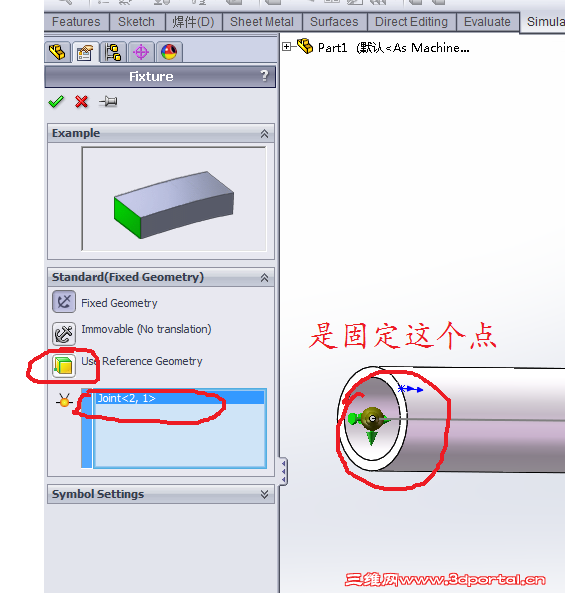

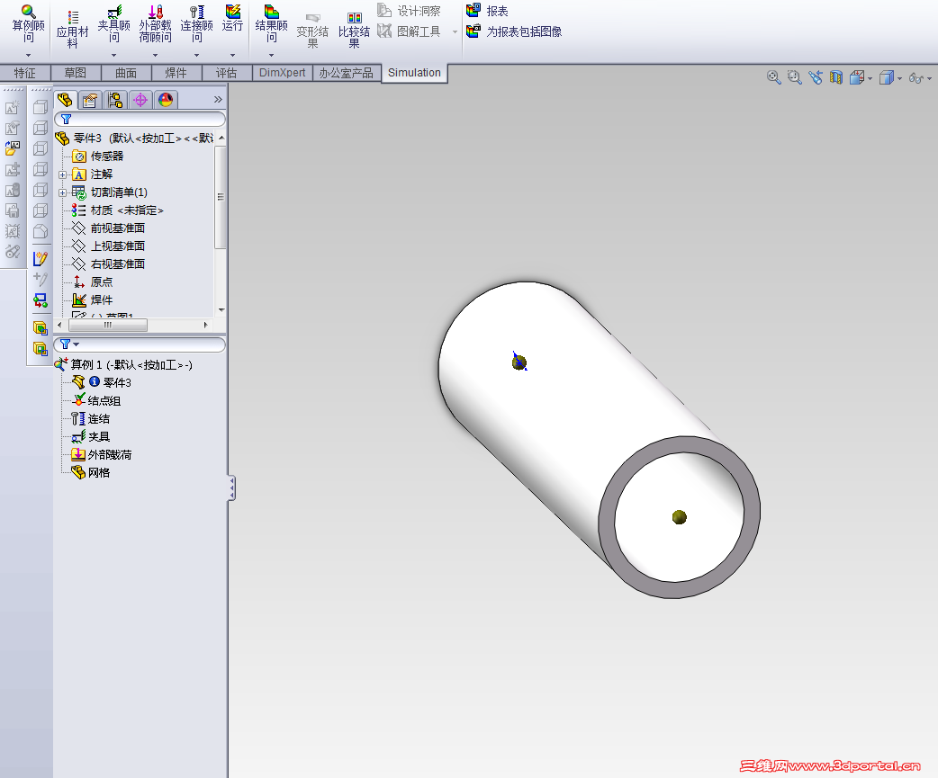

simulation 分析时,这个用焊件生成的管,夹具怎么选?转换成实体可以吗?

受力時固定端面在哪裡(夾具),
. o, r8 r; `: Y! d9 [' C" _1.固定端面就是两端中任何一端,以前总是转化为实体来加固定面,现在不转化,固定面加不上,是这类零件有专门的夹具吗?
$ B$ w" J- s0 T$ P2 q6 p! ^2.施加的是扭矩,就在圆柱面。扭矩可以加上。

1.管太短,看到那个蓝色“i"了吗?

机构件的受力分析是来自桁架和梁结构,是约束或者施加受力点都是选择节点……好好复习一下机械设计基础吧
