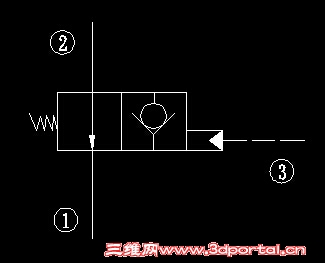

发表于 2014-6-25 17:09:10 | 显示全部楼层 |阅读模式 来自: 中国江苏苏州
如题,哪家做这样的插装阀呀?

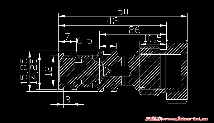

大致外形结构,像这样的

二通插装阀可以实现,但不是你那个图上的样子。

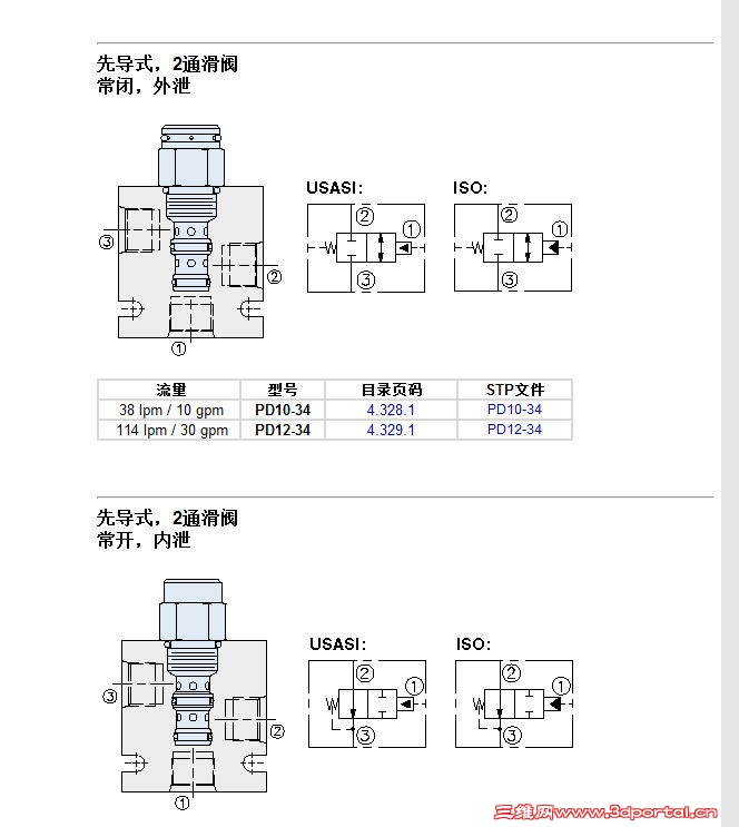

这种机能的阀有,但是滑阀,形状也有差异

谢谢,这个我也查了,海德福斯的,原理上是没问题的

螺纹插装阀里的逻辑阀' w# i% O: o3 G# a
很多家都有,sun,parker,hydraforce等

4 m* Q; q7 [. ], f意大利Oil-control(现属于Rexroth)、AB等好多厂家都有
# D+ v" f, E( g: ^8 ]2 R
8 h4 X) M" q% x7 w猜想后面的是楼主根据原理图自己根据结构安装要求构想的设计方案...
