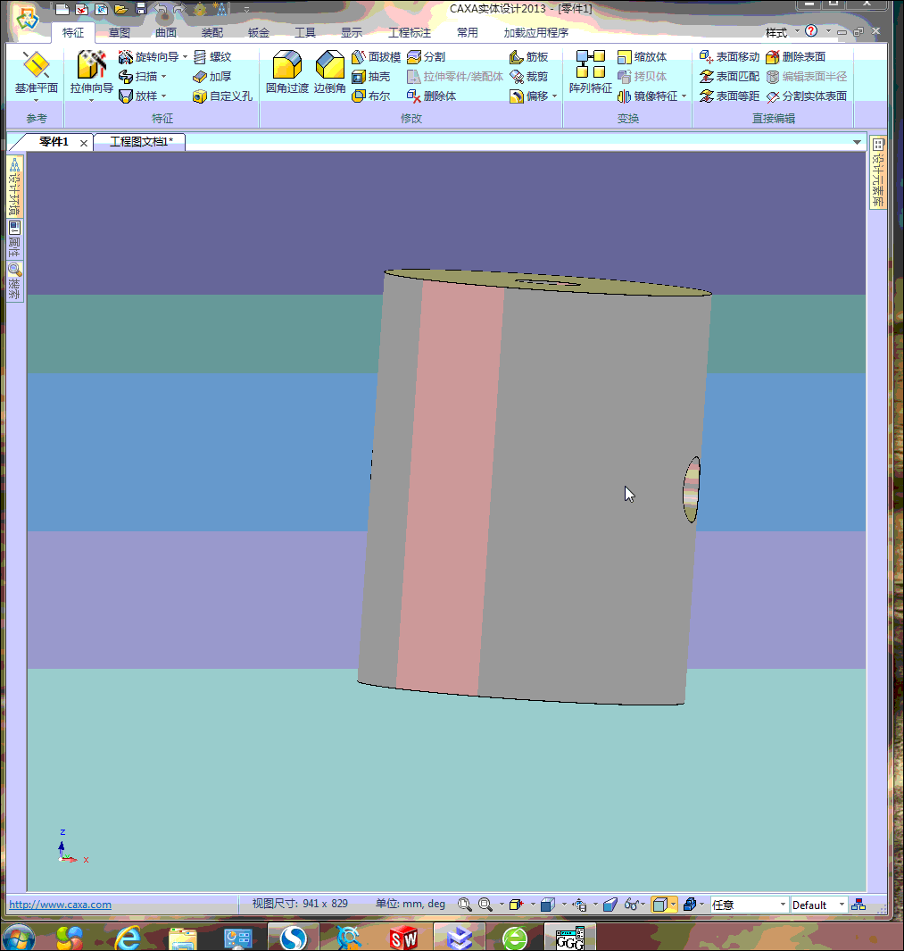

CAXA三维图输出二维图时,想在剖视图上面再进行局部剖,可软件显示不能此操作,请问有何办法解决?

可手工操作:在已剖出的剖面上,先删除原剖面线,用波浪线画出要求范围的局部封闭圈,在封闭圈内画出局部剖面,及剖面线。再将删除的剖面线画上。

局部剖是可以用的,只是你的方法不对,第一先绘制一个封闭的的曲线,而后点击局部剖命令,拾取封闭的曲线,右键确认,第二指定某一视图的位置(这个是关键)就可以了。/ ]0 P+ v6 C, W$ g9 P" V% w

不好意思,我是想在已经在全剖的视图上再进行局部剖,谢谢各位
