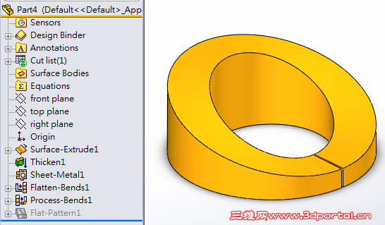

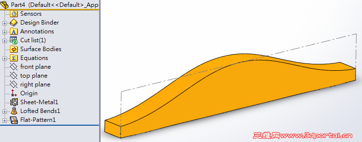

圆柱直径99mm,钣金厚度20mm,高度一端为40mm,一端为10mm,请怎么画出来。钣金用的比较少不会画,然后怎么得到展开的尺寸图~!请大虾尽快帮忙

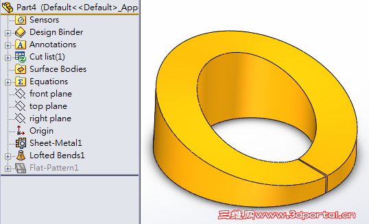

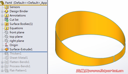

簡單模型就簡單做,不要想得太複雜…
& n! B* R( g+ H. U用曲面長料,轉換鈑金時注意K因子的設置即可。1 x/ I4 E3 {7 U4 Y0 f
  s% T% \& k+ W! w7 ~# N1 v( C0 G2 j, M 1.png 2 k0 k% q- J0 G6 F5 }
+ t) m' J& J/ H! Y" i0 E: @ 2.png 4 @7 h+ |# j' B( n6 K
; p0 L, u: q4 y 3.png ) y& K3 f9 L7 L3 P% X5 y% Z6 j) V

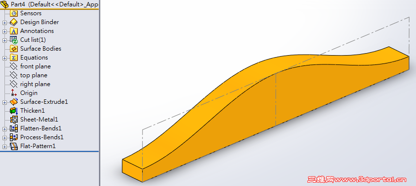

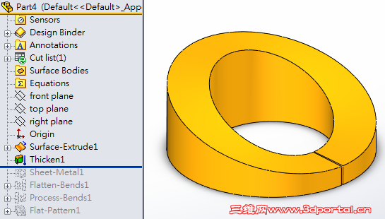

或是這樣…) l; ]5 i4 L/ r' m- t0 H# d% ]2 a
4 G7 Y! {& F: o* G6 i/ a; K 5.png ' z7 a5 X/ K  r) h5 _  f
