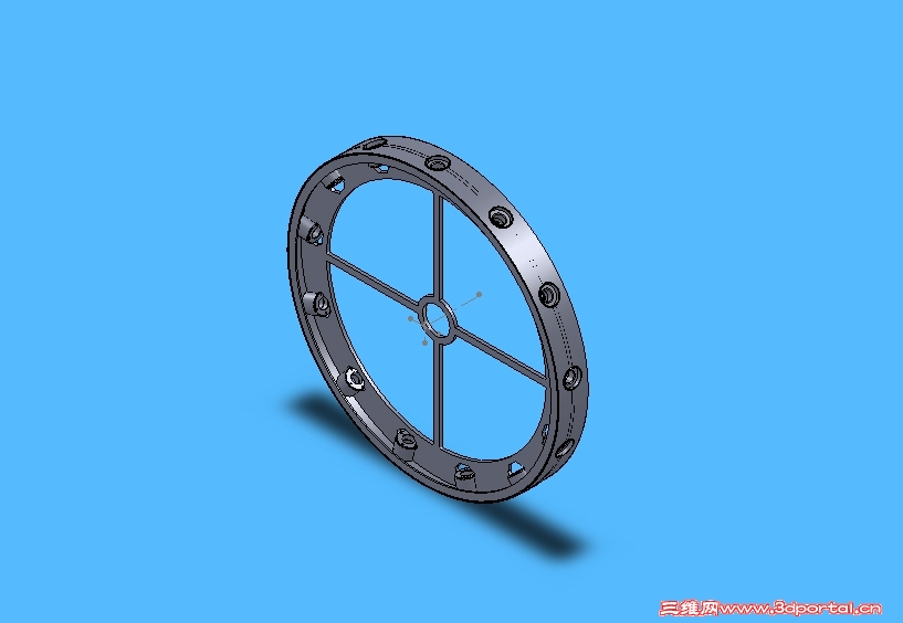

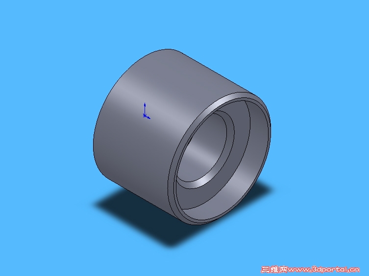

[讨论] 轴套与筋板焊接减小焊接变形措施
发表于 2014-6-24 15:10:53 | 显示全部楼层 |阅读模式 来自: 中国河北廊坊
焊接组队制作工装与方法/ B, B  \: f; _" ]/ r, @
谢谢!0 ]0 h- c+ ^9 g1 e! t( @' }9 v& I; [
