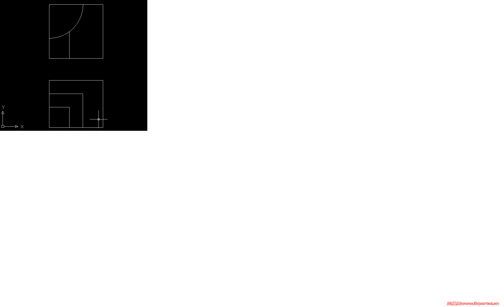

[已解决] 这个三视图怎么补,我怎么蒙圈了?
发表于 2014-6-24 09:13:26 | 显示全部楼层 |阅读模式 来自: 中国天津
7 p4 C  S1 k( Y" H/ u/ @  T2 O( c! S1 J3 ^4 ^: |8 S. @
这个三视图怎么补,我怎么蒙圈了?附件怎么传不上?

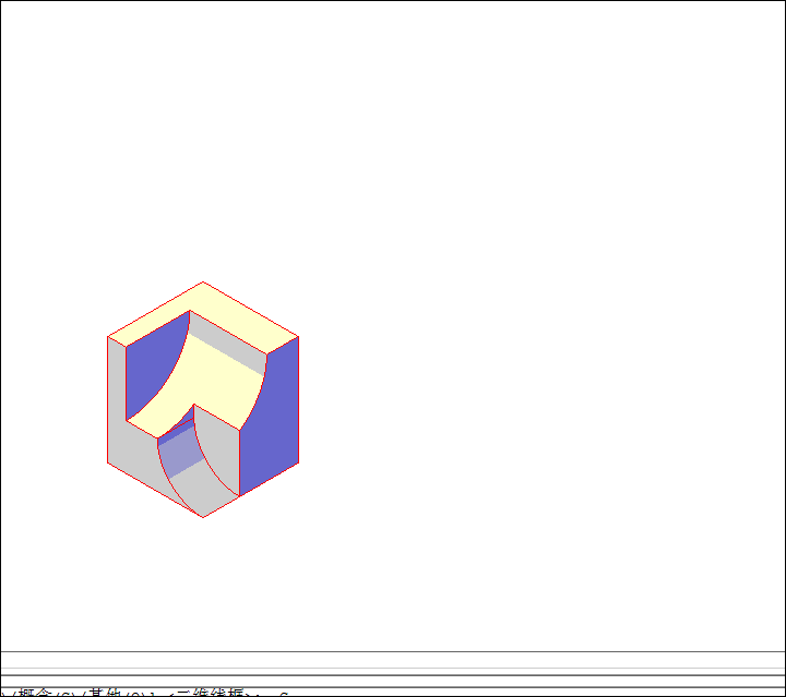

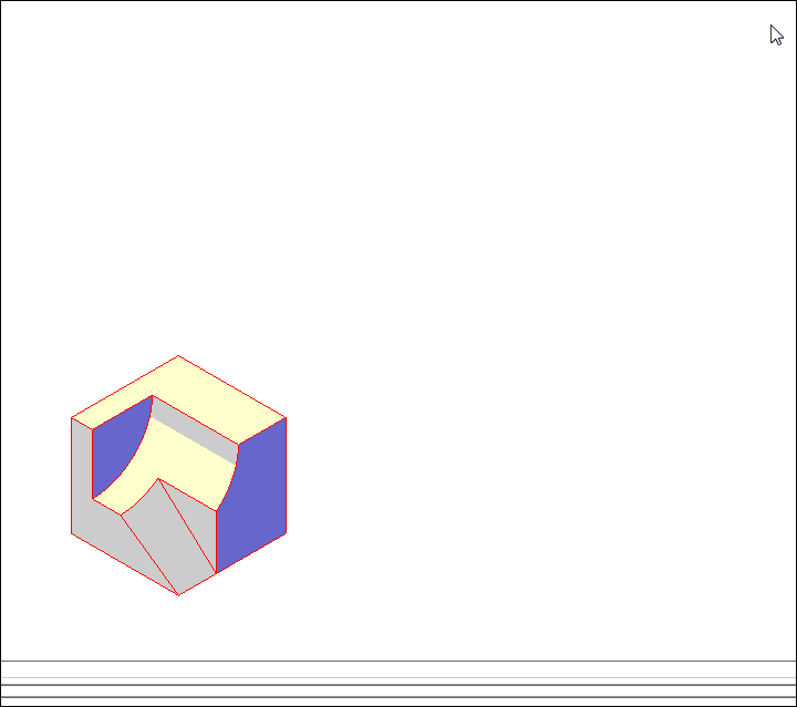

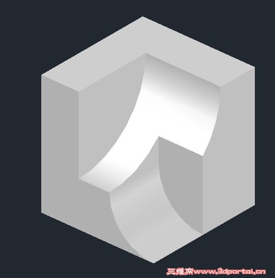

发表于 2014-6-25 19:27:31 | 显示全部楼层 来自: 中国陕西西安
斜面不行,验证好下:. N* y$ U( B& {8 M' T2 k$ S* Q
! z0 p/ k* l* u$ ?" Q1 v& u) W, \* q, t$ J# L5 o
捕获-20140626-2.PNG 5 }! B, E1 o& A" [* F
% @7 q+ [2 y* _3 V8 W/ P3 R1 l" c
可行条件是下图,(切线实际上是看不到的):2 g8 d+ j) V5 ^5 d3 Q' }- c
$ Z( N) E# k  R
2005llnn + 5 应助

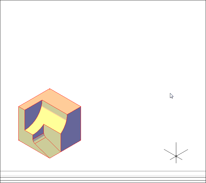

发表于 2014-6-25 19:58:08 | 显示全部楼层 来自: 中国辽宁本溪
2 f5 s8 ~( P* g; l' c
xhq1954425 发表于 2014-6-24 22:19 static/image/common/back.gif
* z0 G$ C, p% ?6 y# {3 i) M这样命题就错误的图一般人都得蒙圈
- Z* B1 S: }" E% G6 N5 J0 @
看来不能瞎说; p) o' x4 p3 I  g- r
2005llnn + 5 应助
发表于 2014-6-26 12:02:44 | 显示全部楼层 来自: 中国江西南昌
我爱用acad 发表于 2014-6-25 19:27 static/image/common/back.gif3 y. @9 }& A0 n! N5 l, D
斜面不行,验证好下:
9 U" D; T% j+ _斜面是完全可以的,你的斜面位置不对。要用导线放样作出斜面。可惜在这个网站维修后就不能上传图片和附件。

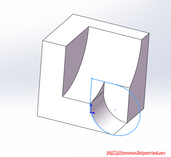

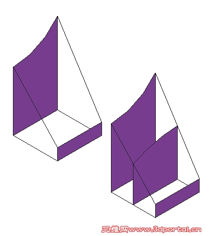

发表于 2014-6-26 13:25:02 | 显示全部楼层 来自: 中国辽宁本溪
) @* ~$ l/ q6 d
$ {. A8 E+ a$ w7 k( |最佳答案应该就是8#做出来的那个,别的都是变种,不能算数的,用放样得到的非平面更不能算数(严格讲是错误答案……就是说三视图没有唯一性):
' N2 a, P* p+ N* L; j" j( k7 r
$ S& I; {' u$ i 2.gif 3.gif 4 W4 L: P5 o( N8 k
2005llnn + 5 技术讨论
发表于 2014-6-26 16:26:37 | 显示全部楼层 来自: 中国江西南昌
本帖最后由 oxm44 于 2014-6-26 16:46 编辑 : d7 ~/ K" V2 q2 n
xhq1954425 发表于 2014-6-26 13:25 http://www.3dportal.cn/discuz/static/image/common/back.gif
8 r. K+ ~2 Z% S4 d9 M最佳答案应该就是8#做出来的那个,别的都是变种,不能算数的,用放样得到的非平面更不能算数(严格讲是错误 ...
. \7 G- f  b/ x: g* a
6 `, J4 c, M1 E. W* m6 N最后这个斜面就是一个正确答案。它的三视图没有唯一性吗?
( ?  i! G) p! c( Z& h9 |13楼的两个答案都是对的。5 ~3 W0 C) |/ u  I, V

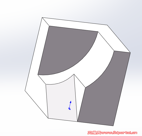

发表于 2014-6-26 17:48:01 | 显示全部楼层 来自: 中国辽宁本溪
oxm44 发表于 2014-6-26 16:26 static/image/common/back.gif
6 `! Q  E! _* B最后这个斜面就是一个正确答案。它的三视图没有唯一性吗?* L9 D* u$ G/ p5 K
13楼的两个答案都是对的。
: n& l0 C! Z1 w8 y6 e此图供参考:这两个图放样后的三视图相同
6 M7 g" C2 r5 L/ w; L4 [3 G9 D! v* G* u2 y! X* k3 `. A) `
2005llnn + 5 技术讨论
发表于 2014-6-26 18:26:34 | 显示全部楼层 来自: 中国江西南昌
xhq1954425 发表于 2014-6-26 17:48 static/image/common/back.gif2 O( i2 s& t. L6 E5 ~$ P6 ?
此图供参考:这两个图放样后的三视图相同

5 F  a9 A' l! b' B! a满足题给主、俯视图要求的形体是唯一的?只有一种?你在13楼画出的两个形体的主、俯视图不符合题给要求?
发表于 2014-6-27 14:36:12 | 显示全部楼层 来自: 中国辽宁本溪
本帖最后由 xhq1954425 于 2014-6-28 07:50 编辑 ; p8 f5 }) L* P6 H
oxm44 发表于 2014-6-27 10:53 static/image/common/back.gif
  O7 {/ R: `( S9 f9 M" I满足题给主、俯视图要求的形体是唯一的?只有一种?你在13楼画出的两个形体的主、俯视图不符合题给要求 ...
1 `! N8 z; j+ Z3 w3 Z是讨论三视图的唯一性!不是两视图的唯一性(愁人),原题是求左视图……,你怎么就盯住主、俯两视图不放?13楼的第一组三视图,有唯一性……,另一组好像是不行。什么叫三视图的唯一性呢?就是只有一个立体的投影是这个三视图,别人任何一个立体的三视图都不能与之一样,另外,三视图是工程制图的基础,一般不讨论一些 扭曲或不规则等曲面……就是说在学生的作业中,下面的三视图将被判成错误。

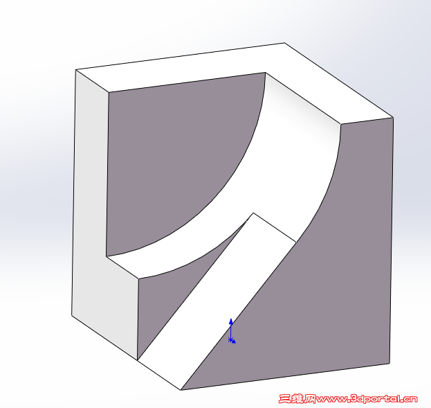

发表于 2014-6-27 14:45:04 | 显示全部楼层 来自: 中国辽宁本溪
本帖最后由 xhq1954425 于 2014-6-28 07:53 编辑   N  h1 _& R! E! P* O3 z) L3 a% d
图片怎么传不上去了?下载能看到

发表于 2014-7-23 15:54:42 | 显示全部楼层 来自: 中国广东广州
但是13l斜面圆角过渡那个倒是对的,所以这题目应该说不够严谨,答案不唯一···
