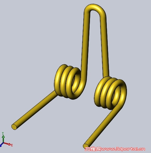

如图用solidorks画变径变距的弹簧。我用可变螺距作图根本就无法按照尺寸画出来。我查了一下网上都好象无法很好的画出来。三维网论坛高手多人热情特此前来求助,十分感谢。 PIC_20140621_130822_455.jpg

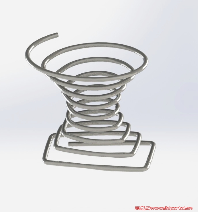

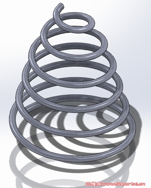

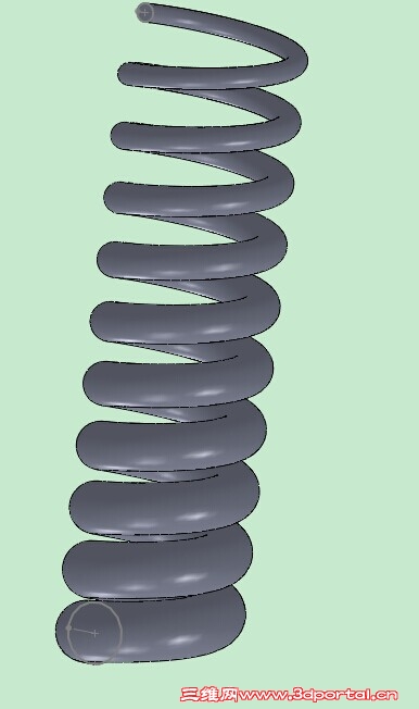

1 d1 C3 D6 z) r1 }& R, l' [5 p. e6 a  J3 ?# ^8 q! V
任意弹簧都可画,你只是没有掌握其方法,本论坛有关于画各种弹簧的教程贴,搜一下看看。& P. |9 G6 {+ E. g- Q! H; Q

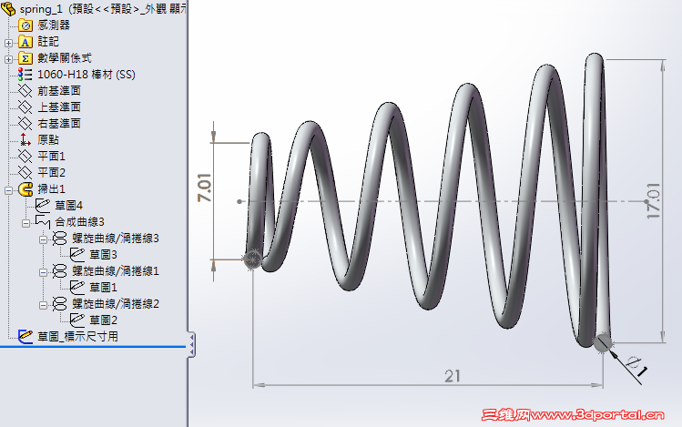

发表于 2014-6-22 12:36:47 | 显示全部楼层 来自: 中国浙江嘉兴
本帖最后由 ryouss 于 2014-6-22 12:48 编辑 ( g- V% A# D- O: J# U
# @7 K& c# ^( u; s# D' P/ M% b7 W1 Usw 在圓錐彈簧是不提供 " 变径变距 "
" w/ ~4 V0 J  \& Y所以要分段做
4 u+ w# y1 S& W( W3 ]' v/ k( O+ m- ]( |1 V( |' f# W7 Z1 n
 楼主| 发表于 2014-6-22 13:09:29 | 显示全部楼层 来自: 中国浙江宁波
ryouss 发表于 2014-6-22 12:36 static/image/common/back.gif, l* U1 L2 C, A
sw 在圓錐彈簧是不提供 " 变径变距 "% f/ i$ E, I9 @0 ?
所以要分段做
8 P. q+ O* |7 F* P; I/ L这个论坛真好,有求助贴时帮忙解答的人很多。看来这弹簧只能这样画是最合适的了。谢谢。
