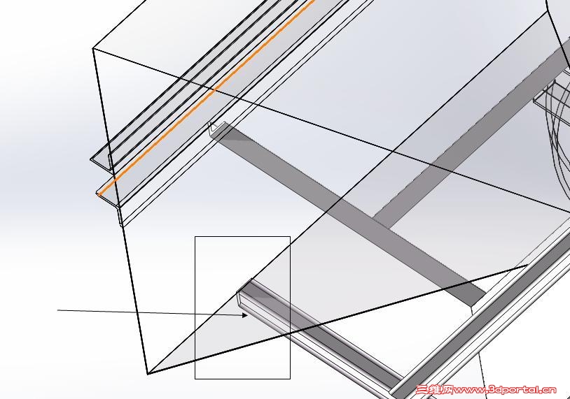

发表于 2014-6-21 23:42:41 | 显示全部楼层 |阅读模式 来自: 中国新疆乌鲁木齐
111111.JPG # z5 |7 d0 U) v+ K5 C& t/ L& Z
& Q5 L7 x+ X9 R4 @5 ^

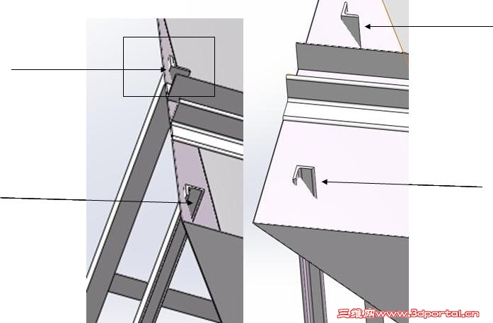

这是出一个机械出3D图时的问题,图中下面的条形框架是3d草图出结构焊件弄得角铁,和上面的正方形外壳接触,我是通过装配体画的。现在两者之间出现了如图所示的衔接问题,我想问一下应该怎么处理,才能使角铁和外壳融合在一起而不是图中角铁出来了的局面。我想到的方法是拉伸切除,不过试过之后感觉实现起来比较麻烦。  M  h+ e; Z9 B7 N8 i% b
发表于 2014-6-22 00:07:54 | 显示全部楼层 来自: 中国陕西西安
用拉伸切除吧。不知麻烦是什么?
发表于 2014-6-22 07:41:06 | 显示全部楼层 来自: 中国河南濮阳
如果是焊件,可用剪裁功能。
发表于 2014-6-22 17:01:30 | 显示全部楼层 来自: 中国江苏苏州
SW画焊件麻烦就没有更方便的了,CATIA的还要麻烦
 楼主| 发表于 2014-6-22 18:33:52 | 显示全部楼层 来自: 中国新疆乌鲁木齐
founder21 发表于 2014-6-22 07:41 static/image/common/back.gif
9 X/ Q* n/ k$ m; A- |4 y( |如果是焊件,可用剪裁功能。
5 g; p4 O2 X7 y9 E9 L3 r
剪裁不好实现啊,角铁是在地盘下面的零件中的,图中的锥型外壳是在另外一个零件中的
发表于 2014-6-22 20:01:38 | 显示全部楼层 来自: 中国江苏苏州
修改角铁的尺寸,要不就直接在装配体重切除掉多余的角铁,移动面也可以
发表于 2014-6-22 21:04:47 来自手机 | 显示全部楼层 来自: 中国江苏无锡
完美有缺 发表于 2014-6-22 20:01
6 S  e  C- ^0 i* ~修改角铁的尺寸,要不就直接在装配体重切除掉多余的角铁,移动面也可以
3 ]  I  [% L3 J
在装配体中做切除应该不是很难!
 楼主| 发表于 2014-6-23 10:00:38 | 显示全部楼层 来自: 中国新疆乌鲁木齐
完美有缺 发表于 2014-6-22 20:01 static/image/common/back.gif
- g, H" W/ H: u4 }6 h8 A% t修改角铁的尺寸,要不就直接在装配体重切除掉多余的角铁,移动面也可以
5 ?* r, n: X/ P) }! y3 s, N7 X
移动面啥意思啊?
 楼主| 发表于 2014-6-23 10:14:28 | 显示全部楼层 来自: 中国新疆乌鲁木齐
222.JPG $ e/ m# H' u# J# F  y2 T4 R4 t' S
7 K$ T7 `4 n9 \9 @8 K( `( b% U

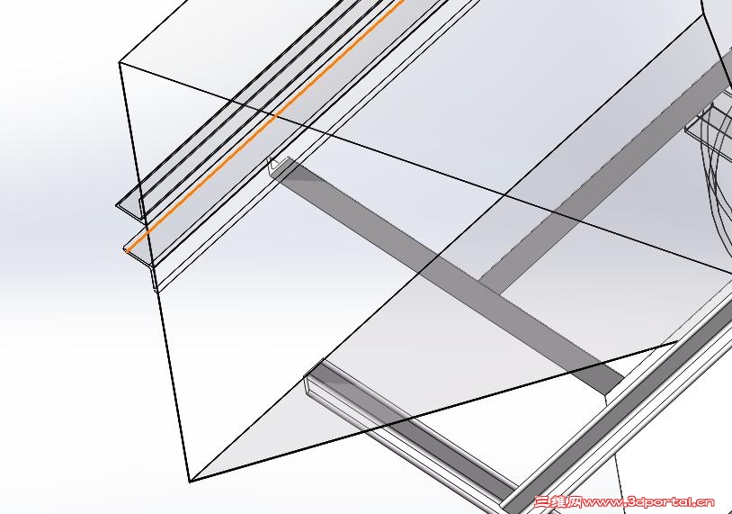

由于角铁是在底盘(下面)的零件上画的。锥形料箱(上面)是在另外一个零件中的。我在选中角铁时编辑零件出现这个效果了。现在看不清到底该切割多少啊,由于当时画锥形料箱(上面)的时候我采取的是一个长方形加一个小圆放样弄得,所以我直接测量斜度不好测,角铁与锥形料箱的接触面上图形又不规则所以感觉不好弄
# }* r7 X! A6 x& g, c
发表于 2014-6-23 13:07:50 | 显示全部楼层 来自: 中国江苏苏州
可以直接用删除特征的
 楼主| 发表于 2014-6-23 19:28:13 | 显示全部楼层 来自: 中国新疆乌鲁木齐
gyq720 发表于 2014-6-23 13:07 static/image/common/back.gif
+ c6 a2 d' m; w- E4 E0 e可以直接用删除特征的
: @6 F5 e# y/ S% A3 b我是要保留角铁下端起支撑作用的部分,实现上端锥形壳和角铁完美焊接的好不
发表于 2014-6-23 20:53:51 | 显示全部楼层 来自: 中国山东济南
在装配体中编辑框架,新建一个基准面,然后在基准面上绘制草图,引用外壳的轮廓,然后切除就可以了,最多5分钟搞定
阿帕奇 + 3
 楼主| 发表于 2014-6-24 10:00:58 | 显示全部楼层 来自: 中国新疆乌鲁木齐
djiazi 发表于 2014-6-23 20:53 static/image/common/back.gif- c( M8 H$ m9 n) q
在装配体中编辑框架,新建一个基准面,然后在基准面上绘制草图,引用外壳的轮廓,然后切除就可以了,最多5分 ...
8 r0 E2 i1 s- L8 i+ _% K# |( |7 {5 j
感觉可行,没试过,试试去
发表于 2014-6-24 10:50:36 | 显示全部楼层 来自: 中国江苏苏州
呼啸北风 发表于 2014-6-23 19:28 static/image/common/back.gif
! j0 j/ `3 ~0 s; _我是要保留角铁下端起支撑作用的部分,实现上端锥形壳和角铁完美焊接的好不
5 j# i& W: x- S4 P$ d
你用端的把铁架减掉,会自动提示是完全删掉还是保留部分,你选要保留的就行了
发表于 2014-6-24 14:08:35 | 显示全部楼层 来自: 中国北京
装配体中做切除应该可行吧,用下表面
发表于 2014-6-25 15:21:03 | 显示全部楼层 来自: 中国江苏扬州
路过啊,8错啊
参与人数 1三维币 -2 收起 理由
jiang.jh -2 灌水
发表于 2014-6-28 11:24:05 | 显示全部楼层 来自: 中国河南安阳
直接切除裁掉吧
发表于 2014-6-28 11:25:19 | 显示全部楼层 来自: 中国河南安阳
要不就角铁拉伸至一面
发表于 2014-6-28 11:50:05 | 显示全部楼层 来自: 中国广东惠州
就用焊接结构件,用剪裁,出焊接件清单一样……
 楼主| 发表于 2014-6-28 22:48:23 | 显示全部楼层 来自: 中国新疆乌鲁木齐
啥都没准 发表于 2014-6-28 11:50 static/image/common/back.gif
0 N7 {" J0 E7 k, _0 O; ~5 ]就用焊接结构件,用剪裁,出焊接件清单一样……
' G; S. K2 S8 _
试试去。当时弄了裁剪几种都没出效果
发表于 2014-7-29 20:03:16 | 显示全部楼层 来自: 中国广东深圳
大侠们都出招了,最简单的就是切除了。
 楼主| 发表于 2014-8-1 21:19:48 | 显示全部楼层 来自: 中国新疆乌鲁木齐
Airhorse1980 发表于 2014-7-29 20:03 static/image/common/back.gif
) b1 C6 [; ^( u' Y+ J! l3 h/ d大侠们都出招了,最简单的就是切除了。
7 \  D# T  y6 A- X/ x6 o切除是简单,但是管子和外壳接触的面是斜面,不好切啊,大神
发表于 2014-8-2 09:01:32 | 显示全部楼层 来自: 中国陕西西安
从修改和再修改的角度考虑,在角铁零件上切除,在装配体上验证是最好的方法了。我的建议
 楼主| 发表于 2014-8-8 21:09:21 | 显示全部楼层 来自: 中国新疆乌鲁木齐
king9353 发表于 2014-8-2 09:01 static/image/common/back.gif
" l2 _7 ], P$ E# q& U从修改和再修改的角度考虑,在角铁零件上切除,在装配体上验证是最好的方法了。我的建议
' ?: c  @0 y0 R
嗯,已经告一段落了,单独零件修改,再到装配上验证比较麻烦,特别是在处理两个零件斜面接触的情况下,感谢支持
