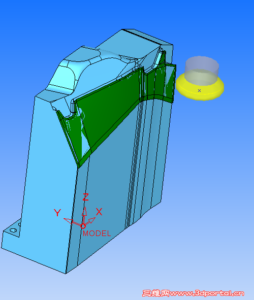

1.png   `. @% y: h+ s- t* y3 v' Q
& I$ r% \5 t7 C9 t8 \9 j$ k$ E求助加亮部分曲面(有部分倒扣)怎么用5X等高铣加工啊。类似问题我试过好几次了。。
2 n" E6 m$ e) S, R9 b- R' r都没有办法搞定,我做出来的程序内部交叉。恳请高手帮忙搞定下。。HAIBO大哥,密密麻麻,吞吞吐吐。。。。救救我下啊。
) g1 I9 q0 L" A9 Q: `' z2 [6 T0 r/ D
+ z( V  p" U# D图片党的就算了··

回楼主,你要是用T型刀的话,我觉得没必要用五轴了!用五轴加工应该是棒铣刀吧!
" A: U% O" X3 Z) O( J! B再说,你这个工件也不是很复杂,把刀具直径改小一点,小鱼曲面最小曲率就可以了!
 楼主| 发表于 2014-6-22 14:51:55 | 显示全部楼层 来自: 中国湖北武汉
这刀就是常用的50R5牛鼻刀,刀柄是48的。有一点点倒扣,又不得不加工出来。所以想用这种方式铣出来
发表于 2014-6-22 18:16:33 | 显示全部楼层 来自: 中国四川达州
兄弟别纠结了,用常规方法全部加工出来,倒扣的地方用小点的刀具局部出来下即可,你一定要用5轴像这种不规范的面做个辅助面才行不过你50r5还是没锣干净啊

看看是不是要这样,但注意你设置的这种间隙连接,建议把辅助面做好点。

放倒加工不行吗?

得多翻次面加工,浪费时间
 楼主| 发表于 2014-6-25 16:27:16 | 显示全部楼层 来自: 中国湖北武汉
tantiduo 发表于 2014-6-24 15:35 static/image/common/back.gif/ g9 @! V- {6 y+ V
) T* D, {% Y4 E2 ~) o8 p大哥,文件损坏打不开啊?是不是按照原有的面去重新做一个标准的面?然后再计算?
6 G9 L& e3 L4 k% O1 s7 `IT版以前我用这样搞过。但这样的话就有可能跟原来面有偏差。有没有类似PM的直线投影的?
