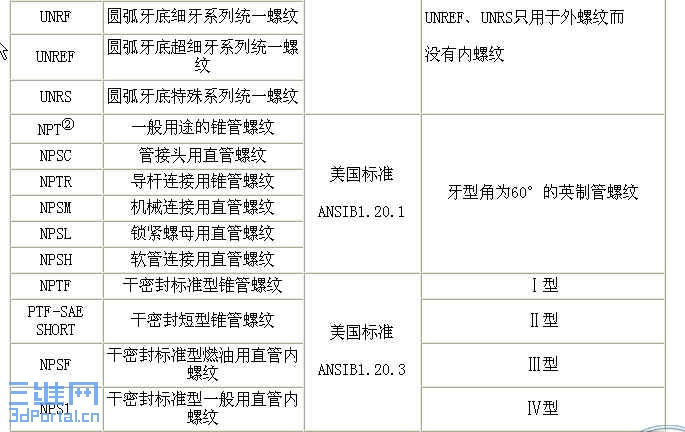

这是从机械设计手册上截取的关于美制螺纹的说明,种类太多,一头雾水,而Parker、Vickers等阀件中又经常用到这些螺纹,哪位帮忙介绍一下这些都是什么螺纹?有没有国标对应的标准螺纹?
2 w4 N# M0 X1 G6 b# k! E特别其中的NPT和NPTF螺纹有什么区别?刚买一个Vickers的阀,就是NPTF螺纹,当初不知道就按照NPT螺纹买了接头,结果配不上傻眼了,急等知道的DX告诉我啊!!!!: U8 C$ ^. ]! j! e, U5 [8 G

NPT是美制一般密封圆锥管螺纹,NPTF是美制干密封圆锥管螺纹,NPTF螺纹适用于各种类型的管接头,在强度和密封性能方面优于其它螺纹。它们都是60°管螺纹,相同牙数时NPT螺纹的牙高比NPTF螺纹大。
