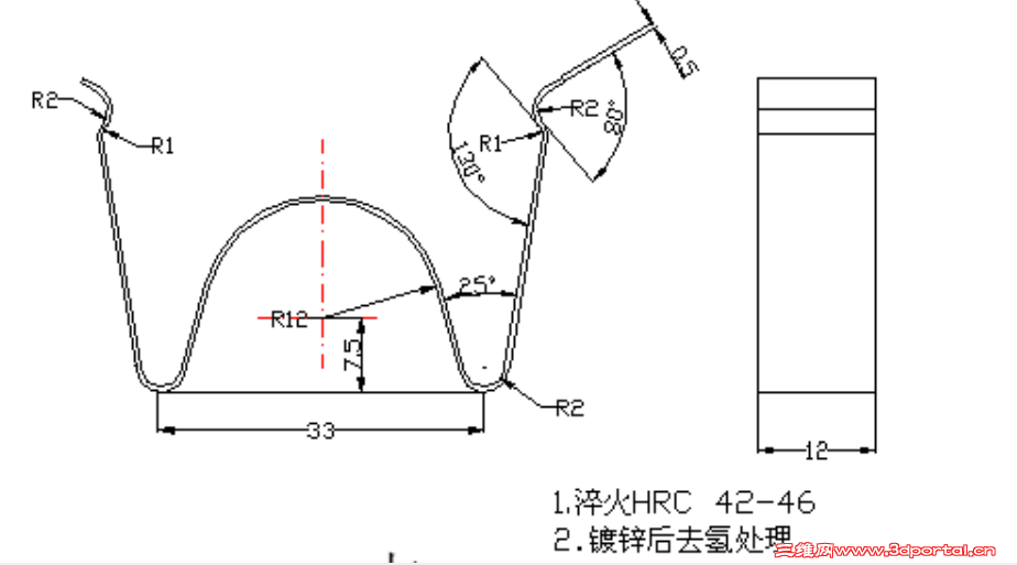

[求助] w型 弯曲模具设计
发表于 2014-6-14 22:13:31 | 显示全部楼层 |阅读模式 来自: 中国天津
QQ截图20140614220932.png 弯曲模具设计,求指点,谢谢啦
发表于 2014-7-23 20:37:52 | 显示全部楼层 来自: 中国天津
产品一次成型
发表于 2014-7-23 20:39:15 | 显示全部楼层 来自: 中国天津
两个头上先成型

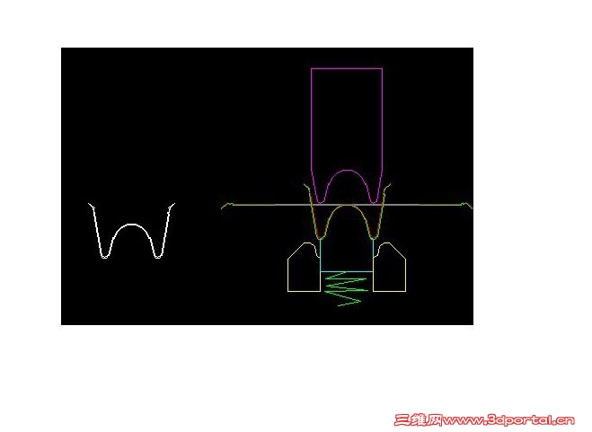

发表于 2014-8-7 16:31:44 | 显示全部楼层 来自: 中国安徽合肥
) s; e, }3 b6 w9 _6 Z: t% k
; g! }1 l8 X: ^7 c- c1 d/ {  y画个示意图,看能不能一次成W形+ w) m, Q" M1 g: S
发表于 2015-10-23 11:06:14 | 显示全部楼层 来自: 中国广东佛山
先弯两头,再复合弯中间的。
