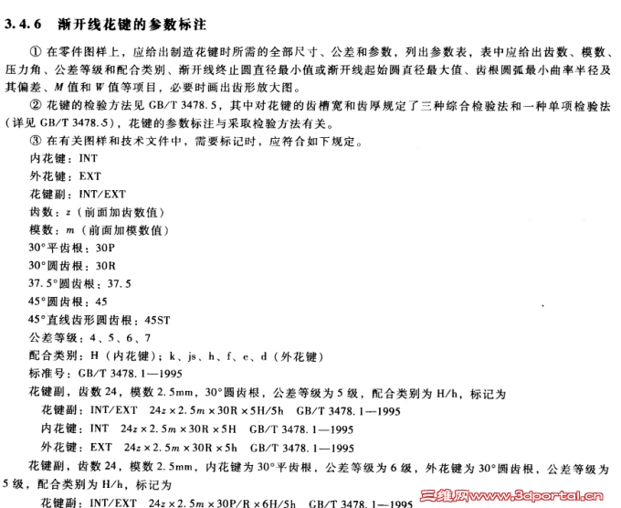

用户给提供一个有内花键的齿轮,齿数22模数1压力角30°还有大径小径等等,还有很多尺寸,我要弄一个外花键不知道该怎么弄,尤其是大径小径的公差我不知道咋弄,

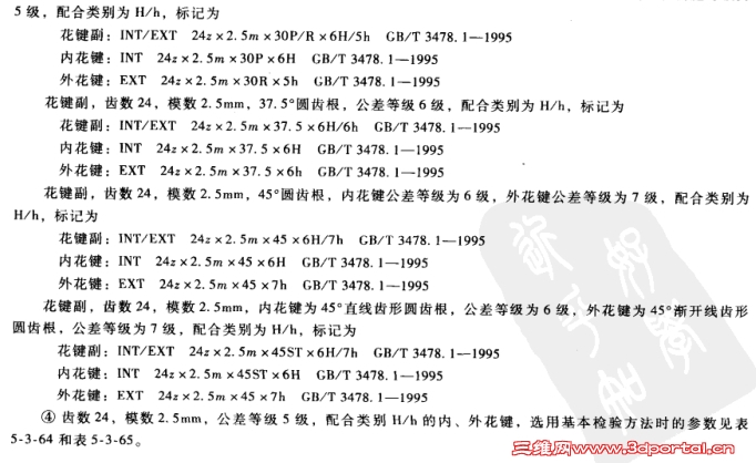

工作遇到过同类问题,不过当时图纸上标的是法国标准,附件资料是当时在网上找的,有公差,请参考一下,对应的GB应该也有。
E22-141直齿渐开线花键(法国).pdf
